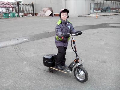

1967ivan45
Как-то так?!  :hello:
https://electrotransport.ru/images/1/1arympn_thumb.jpeg
Чуть было не состряпал самокат будущего  B-)
jwh
Ну как бэ внешне да, но суть иная. Привод передний МК (400W от Etwow - за глаза, вчера только на нем в горы ездил), руление задними колесами при помощи этого: http://www.ebay.com/itm/mountainboard-MBS-Pro-Matrix-Truck-/181514309102?pt=LH_DefaultDomain_15&var=&hash=item2a43188dee Аккум и электроника - на "рулевой" колонке, которая не будет поворачиваться вокруг своей оси, это облегчит конструкцию. Ладно, покопаю интернет, сейчас во всем мире люди думают на эти темы, и кому-то удается найти хорошие варианты
1967ivan45
Я думаю, автор темы не такой концепции искал.
Однако, jwh, предлагаемая Вами компоновка, как самоката будущего,
а ведь в будущем тротуары, дороги и дорожки будут широкие и прямые
вполне достойна развития.
У меня даже пневмоколесики из прошлого остались https://electrotransport.ru/images/1/11y9gr5_thumb.jpeg
можно попробовать всё-таки
