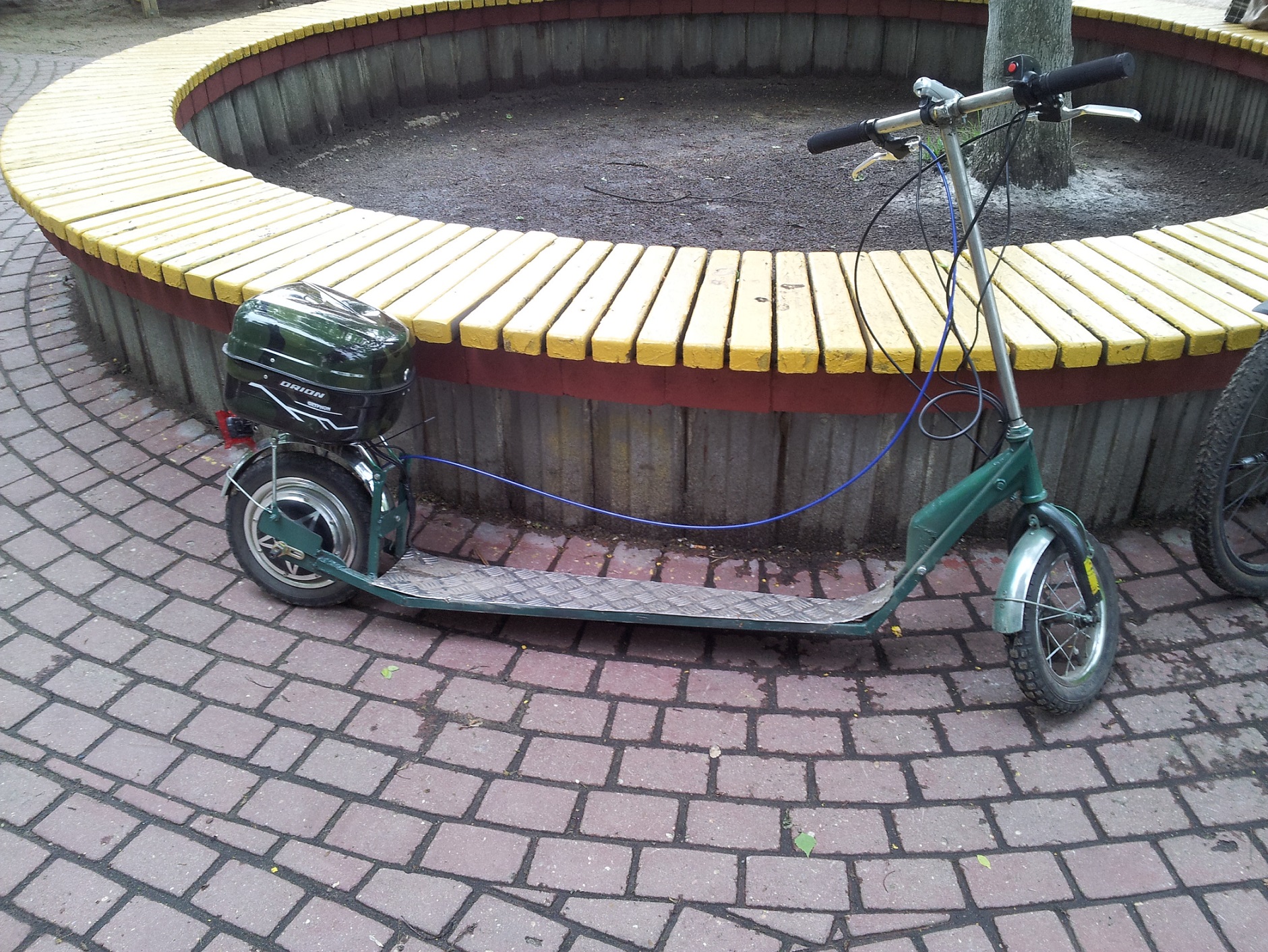

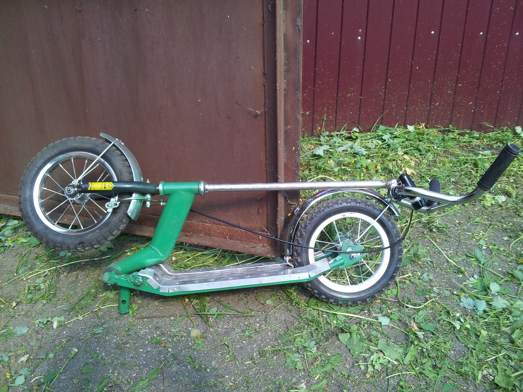

Доброго дня, уважаемые форумчане.
Представляю вам свою самоделку:
Мотор колесо 12" 48v Батарей LiFePo 48v 12а/ч
Длина от оси до оси 1300 мм.
Вес не взвешивал, но по ощущениям около 15кг.
Из инструментов применяемых при создании это: болгарка, дрель и сварочный инвертор.
Делал для катания по городу вместе с ребенком.
Из недостатков низкий клиренс, для преодоления бордюров приходится спешиваться. но это не критичный недостаток т.к. при движении с помощью мускульной силы низкий клиренс дает меньшую нагрузку на ноги.
Будущие модернизации:
1. Удлинить тормозной тросик к заднему колесу.
    Посоветуйте как лучше это сделать? как скрепить 2 тросика?
2. Сделать стоп сигнал.
3. Сделать звуковую сигнализацию(Пешеходы не слышат приближающую технику :-))

Я б его лимузином назвал :) Что за донор?
Lexa T
1 скреплять тросики нужды нет, подобрать рубашку и трос нужной длинны на отрез в магазине велосипедов
2 стопы можно обычную моргалку на несколько режимов со встроеным акумулятором
3 бибикалка на 48 вольт в природе существует, у меня через дисишку 12 вольтовая

Донор обычный детский велосипед на 12" колесах.

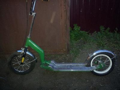

На самом деле это 3 модель.
Предыдущие на этих фотках:
Это 2 версия:
Оказалось не очень удобной, с места вставал на козла.

А скорость и пробег какой?
Ты думаешь, что я заблуждаюсь, или погряз в своих фантазиях, ведь если это не так, то заблуждаешься ты, но это для тебя не приемлимо.
Green
В вело магазине тросики только определенной длинны 1300 мм.
Если только найти в Леруа Мерлен тросик и засунуть в рубашку.
Добавлено 25 Май 2015 в 11:53:30
Скорость по GPS 34 км/ч.
Максимальный пробег замерить не удается(( выходных мало.
за 2 дня проехал около 15 км, и батарея не села.
Slider
Ну не знаю, когда я в последний раз заходил в веломагазин мне в два метра тросик нашли без проблем (т.к. не померял столько надо на задний и взял с запасом). А "рубашки" там вообще в бухтах по 10 м, сколько надо столько и отрежут ;)
Вот, например - 2100  тросик
Green
хм. попробую порыскать в Москве по магазинам если 2 метровый тросик есть, то это то что надо.
