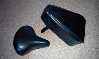

Пока в отпуске (в Египет не поехал, ну его ...) продолжаю модернизировать сидуху. И почти доделал, да вот незадача - не могу найти кусок халявного поролона  :bn:
Цель - разместить две ...опы и отодвинуть всё это от руля чуть назад.

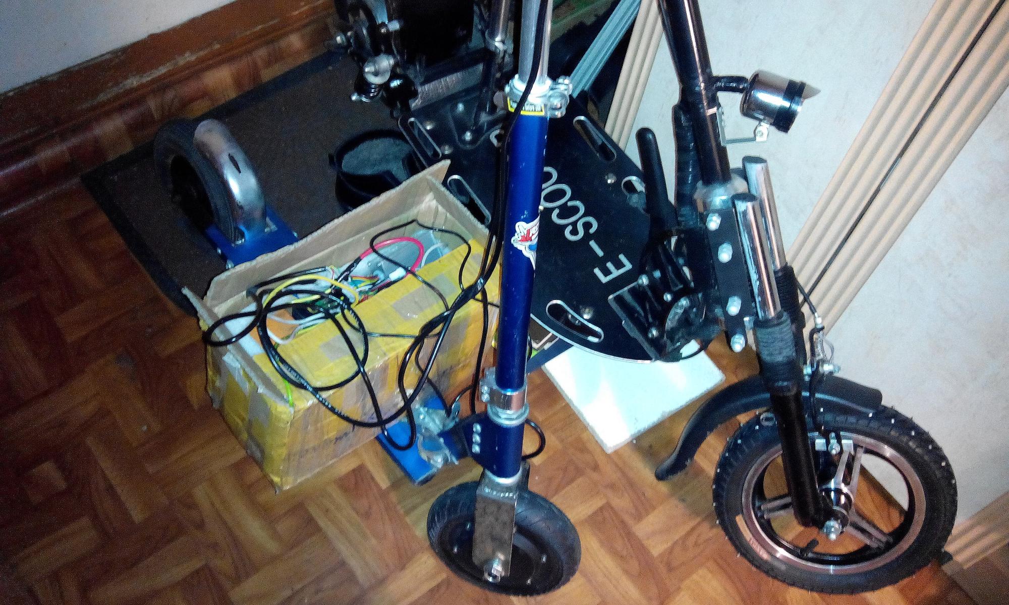

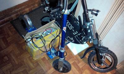

Второй самокат (тот самый headliner) довел до ума, пока все в нем устраивает.

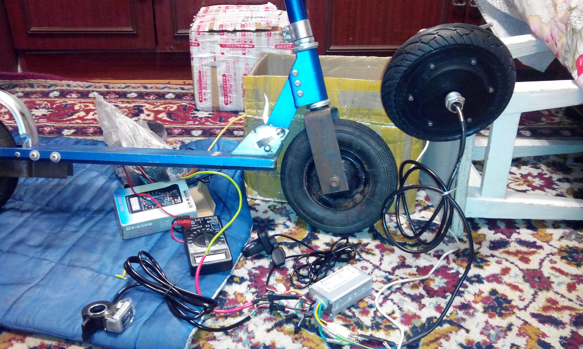

Дошли руки до третьего. Получил 8' комплект МК 48в, заказывал у Семена. Моя ему благодарность за хлопоты: я хотел именно 48в, чтобы не распаляться на разные напряжения в своём электропарке и иметь возможность взаимозамены.
Вчера покатался по квартире с коробкой свинцовых АКБ на деке. Курок не даёт возможности плавного старта, в чем я и не сомневался. Поэтому сразу планировал ставить МК на перед. Кроме того, самокат стоячий и чтобы тронуться надо будет слегка столкнуться, и старт уже не такой резкий получится.
АКБ (литий) буду прятать в деку, подвески не будет. Заднее колесо толстое надувное.
Задний тормоз крылом, крыло из серого пластика, не в первый раз  B-)

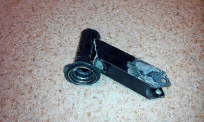

Вырвал сердце (достал аккум) из большого самоката и переставил шипованную резину на headliner. Помчался было по ночному городу, да через пару километров потерпел фиаску - наконец-то лопнул алюминиевый кронштейн рулевой трубки. Трубой это нельзя назвать, но это была единственная деталь от оригинального детского самокатика, которая не претерпела доработок до сих пор  :pardon:
Завтра придётся делать стальной аналог.
poraboloid
Надеюсь обошлось без травматизма ?
1967ivan45
Конечно, все обошлось. Но домой я уже ушёл придерживая его за рога кверху, чтобы окончательно не распался на две части  :run: B-)

Со стальным аналогом дело затянулось. Позвонил уважаемому сварщику, спросил: нельзя ли заварить амюминий миллимеровой толщины... На следующий день я уже собрал свой самокат. Сварщик даже не взял с меня ничего: "Ты святым делом занимаешься" - говорит.
