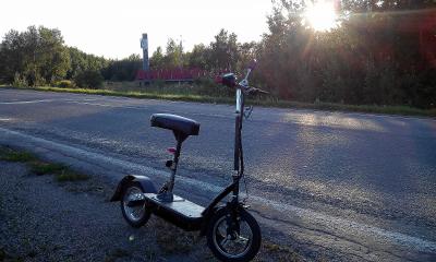

Запустил сегодня headliner,a после ремонта складного механизма. Теперь он не складной, но скрипов и люфтов нет.
Наткнулся на парней с квадроциклом, поменялись, покатались. Первый раз на квадрике покатался, на самокате прикольнее  :wow: И парням самокат понравился.
1967ivan45
Поставил сидушку на синий самокатик, покатался вечер и снял. Для сидячей езды есть headliner, а на этом буду гонять стоя. Батарейка после застоя похоже раскачалась, теперь по 20км накатываю и ещё остаётся.
Выявился косяк в курке газа: при определённом положения курка контакт теряется, а я на батарею грешил.
Хочу приобрести амортизационную вилку, расхваленную в теме электрификации oxelo dirt. Только где я, и где Сокольники...

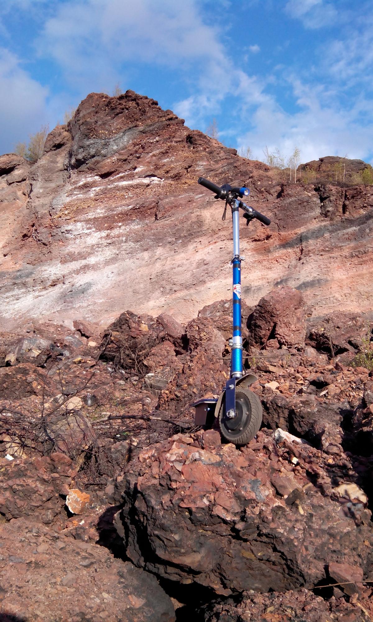

Сегодня провёл эксперимент "От перемены мест ведущих": ведущее МК поставил на зад. А мягкое надувное колесо поставил впереди.
Что получилось:
1) вибрации с рулевой колонки и рук переместились на на тело водителя в целом, а (при кратком анализе) на ноги-амортизаторы в частности;
2) появился солидный рык сзади при разгоне и при торможении;
3) торможение не грозит кувырком через руль;
4) движение по щебенке стало вполне реальным;
5) заскакивать на препятствия смог. Раньше останавливался и поднимал весь самокат. Теперь, при случае, поднимаю перед самоката (МК и батарея ближе к задней части). Один раз, правда, самокат выскочил из-под меня во время штурма маленькой крутой горочки, сравнимой с лежачим полицейским;
6) управляемость на сухом грунте, асфальте, плитке стала лучше.
Исходя из вышеописаного оставлю пока задний привод.
Минус тоже есть: пришлось пока снять переднее крыло (надувное колесо очень широкое, его "восьмерка" ширкает по крепежу крыла).
Естественно, речь шла о маленьком синем самокатике

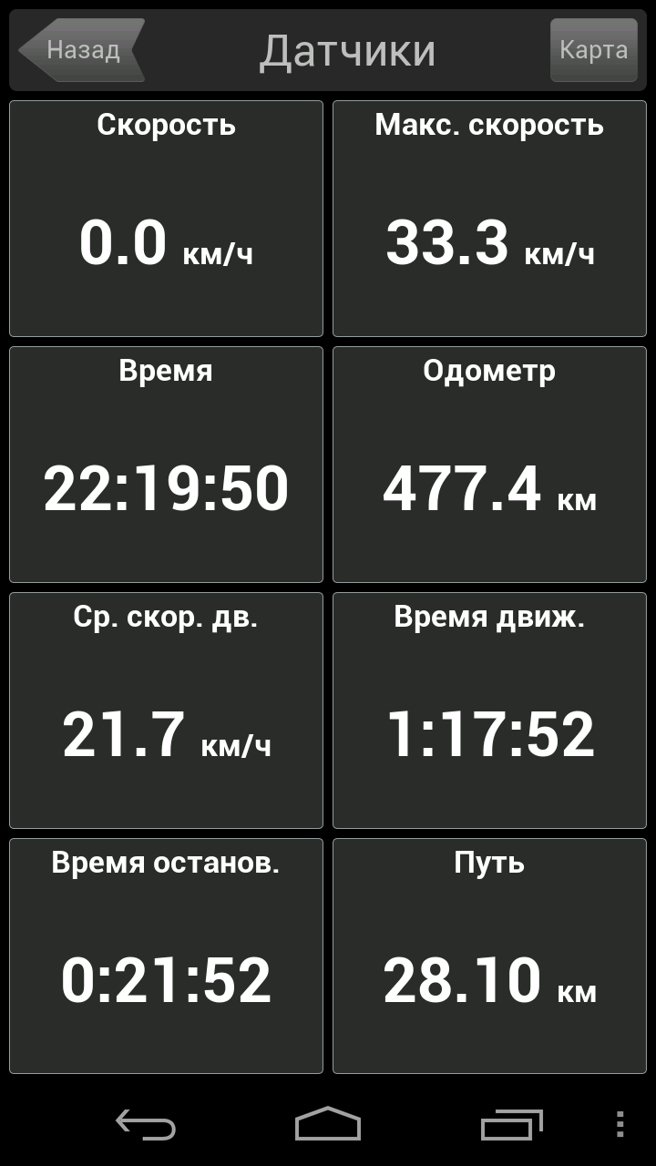

Проверил самокат на дальность. АКБ литий-ионный 48в 15ач(в эксплуатации с мая 2015 г., круглый год), МК редукторное. Катанулся за городом, остаток докатывал вблизи дома. Бмс не отрубило, но дальше не стал мучить батарейку:
Под конец ещё ДПС остановили и между собой поспорили, что это: "велик с рулём от самоката". Я сказал, что это электросамокат, а мне в ответ: "да ты едь, езжай".

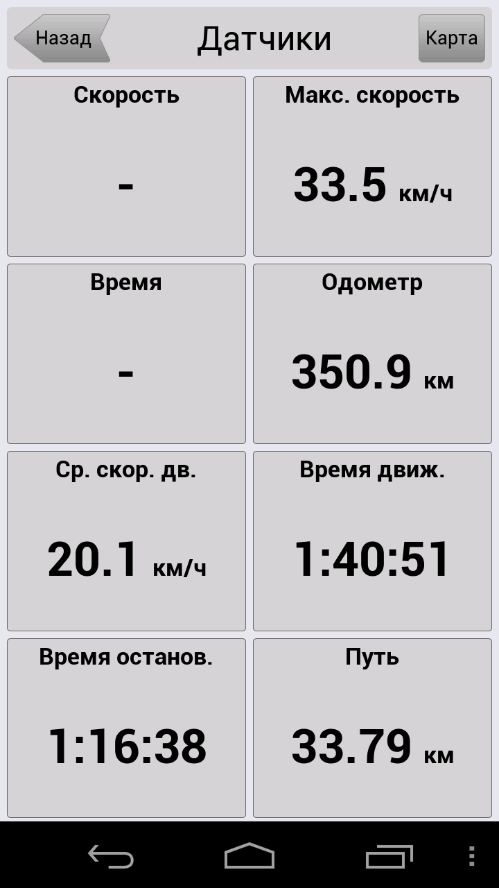

На синем самокате катанулся в другом направлении и до полной отключки батареи (лифер 48в 12ач, МК дд 8' с рекуперацией). Батарея в эксплуатации с весны 2014 г. примерно, круглый год.
Дважды проезжал мимо ДПС, на лицах мощный мыслительный процесс, но Бог миловал - не тормозили.
Кстати, кроме рекупа на синем самокате в принципе нет никаких других тормозов. Хватает.

На Решаровском МК ДД 36/500 и лифере 36/20 с GM-контроллером и колёсами 12,5-8 я накатал 41,6 км и батарейка ещё не отключилась. Треть пути с фарой. Просто замёрз, проголодался и стемнело.
Но у меня максималка всего 27+км/ч.
