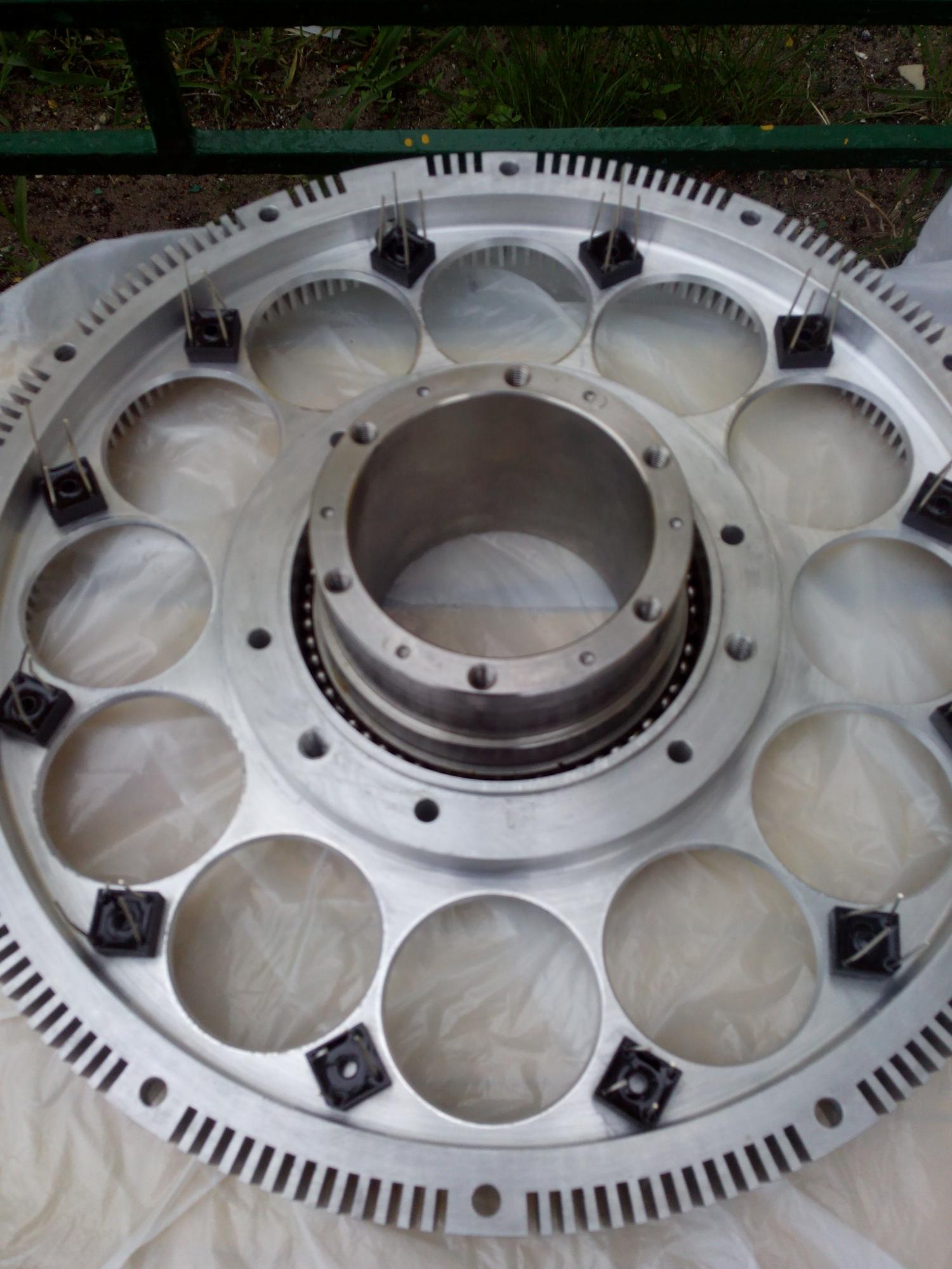

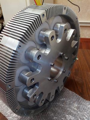

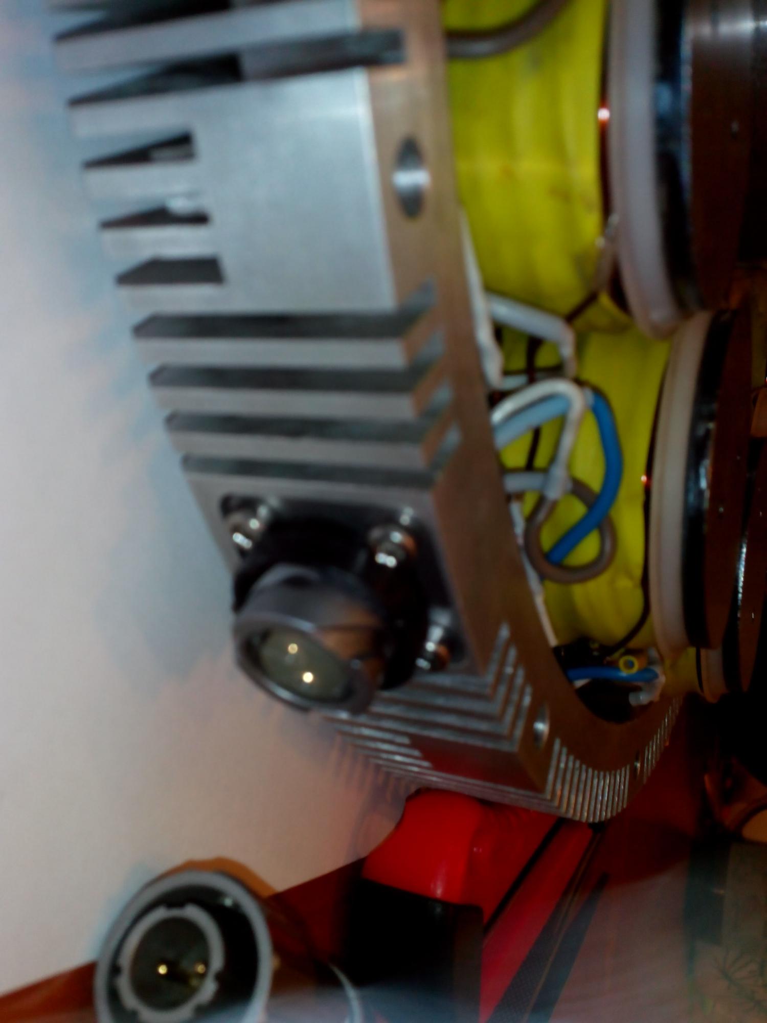

Вот, придумал и собрал генератор для альтернативки:
Конструктивно представляет собой блок из 12 независимых генерирующих модулей, каждый оснащён выпрямительным мостом, модули "запараллелены". Каждый модуль, это катушка намотанная на тонкостенную керамическую втулку. Втулки заполнены маслом (как и весь блок). Внутри с зазором 0,05мм установлены сферические (нет, не кони в вакууме) неодимовые магниты. Магнитная система внешнего ротора, управляет вращением сферических магнитов внутри модулей.
Чего удалось добиться:
1. Примерно одинаковый КПД и напряжение импульсов во всем диапазоне вращения генератора.
2. Позволяет создавать сеть  постоянного напряжения, без дополнительного согласования генераторов.
3. Позволяет заранее конструктивно задавать любое напряжение сети без  электронных преобразователей.
Для гибридного транспорта, пожалуй, тяжеловат будет.
Данный экземпляр весит около 13 кг, выдаёт примерно одинаковые импульсы для питания/зарядки 28 вольтовой сети при любой скорости вращения(меняется скважность) начиная от страгивания (25 н/м), после страгивания нагрузка на валу около 12,5 н/м.
Максимальные обороты - 500 об/мин. На этих оборотах выдаёт немного больше 500 ватт.

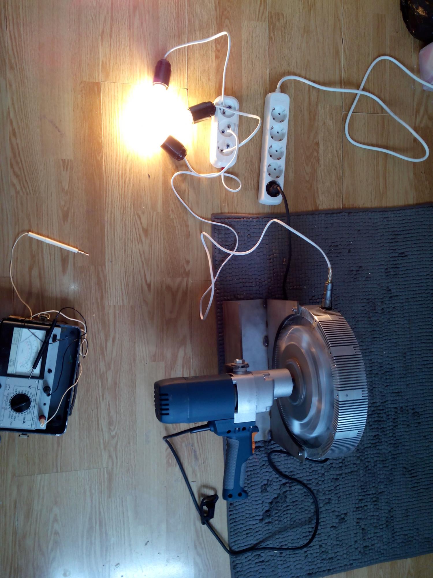

В принципе напряжение сети может быть любое (делал на переменку 220, подключал дрель напрямую -работает!), на одной из фоток "промахнулся" с напряжением там 3 сто ваттных лампы- напруга около 160 вольт переменки, скорость вращения около 350 об/ мин.
Ибу ибуди ху и дао муди! (шаг за шагом мы идем к цели. /китайская пословица) +7 91пять 12пять 31 писятпять.
vlad2174
#11
Задумывал генератор в данном формате, как раз для обеспечения небольшого дома электроэнергией (при работе от тихоходного привода в круглосуточном режиме в паре с буферной кислотной батареей).  Необходимо доработать конструкцию внешнего ротора для того, что бы снизить максимальные обороты до 350об/мин, за одно прибрать вибрацию на малых оборотах. Нужно так же экранировать переменные магнитные поля - мозги вскипают (пичяльный щюткэ).
Для ветряка, модулей (считаю размер модулей оптимальным) в генераторе применил бы меньше, возможно даже один. Чем ветроустановка меньше, тем она быстроходнее, все таки максимальные 350 об/мин. без редуктора это вам не фунт изюму!
А параллелить их в сеть любой мощности можно уже без всяких ограничений, хоть стопицот.

И шуруповерт тоже запитан от генератора? :bw:
[/quote]
Нет, у дрели провод чОрный, подсоединен к удлинителю на пять розеток, который своими корнями уходит в казематы чубайса, а из генератора (кликни) беленький провод на тройную розетку с которой напрямую можно питать хоть другую дрель, хоть холодильник. Поначалу даже диоды не ставил и снимал переменку. Было небольшое нестабильное рассогласование по фазам. Поэтому модули теперь работают "каждый за себя". За переменку должен отвечать отдельный блок, кстати построенный по похожему принципу (без всякой цифры). Это упрощает коммутацию и даёт возможность  копить энегию.
Мосты, например:

Если можно расскажите подробнее о конструкции. И про магниты... они сферические или блиноватые?? ;-D
Non credo quia absurdum
vlad2174
#16
Есть и те и другие.
Сферические установлены в герметичном корпусе внутри модулей, их не видно.  Мощные N-48, термостабилизированы до 120"с, имеют трёхслойное покрытие Cu-Ni-Cr, изготовлены по ТЗ на серьёзном предприятии.
Цилиндрические, сверхмощные N-52, без термостабилизации, в эпоксидке для максимальной защиты от коррозии.
Установлены на двух дисках внешнего ротора взаимно противоположными полюсами, на разных диаметрах. Такая конфигурация в статике задает начальный угол вращения, расположенных между полюсами внешнего ротора сферических магнитов модулей (как угол опережения зажигания).
Примерно так:
http://www.freepatent.ru/images/patents/68/2394337/2394337.jpg
SMILE1
[user]vlad2174[/user], т.е. внешние магниты раскручивают шарики, а шары наводят ЭДС на катушках???
