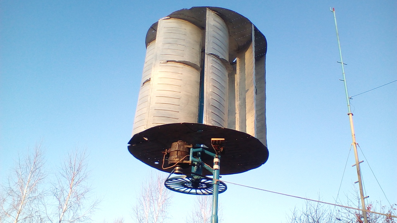

Демонстрация превосходства многолопастного Савониуса .  :exactly:

slav
Цитата: SMILE1 от 18 Дек. 2019 в 21:51
:bw: Обороты вроде бы почти одинаковые. :bn:
А энергии-то сколько получили от Савониусов??
Многолопастной даёт реально 50вт , на 10 м/сек , с одного метра кв. ометаемой. (моего исполнения)
Про другие варианты Савониусов не встречал данных. :bw:
Прелестна его бесшумность !  :exactly:  От остального восторга нет.

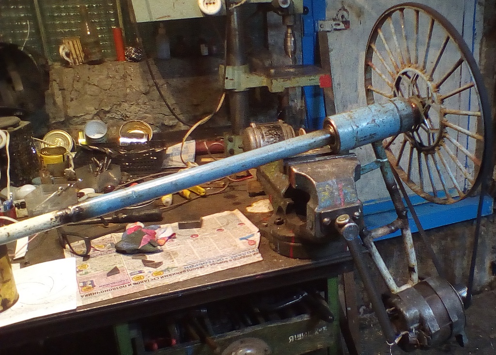

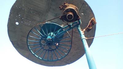

Мимо темы , редуктор на поликлиновом ремне , шкивы 440мм : 60мм  .   ;-) Работает классно , сейчас на реставрации (VAWT)
Реставрация закончена , установлен , дал первый ток . :exactly:
Пока нагружен на светодиодную лампу 10 w 16v  , с 6м\сек  полная светимость .                 :dance:
