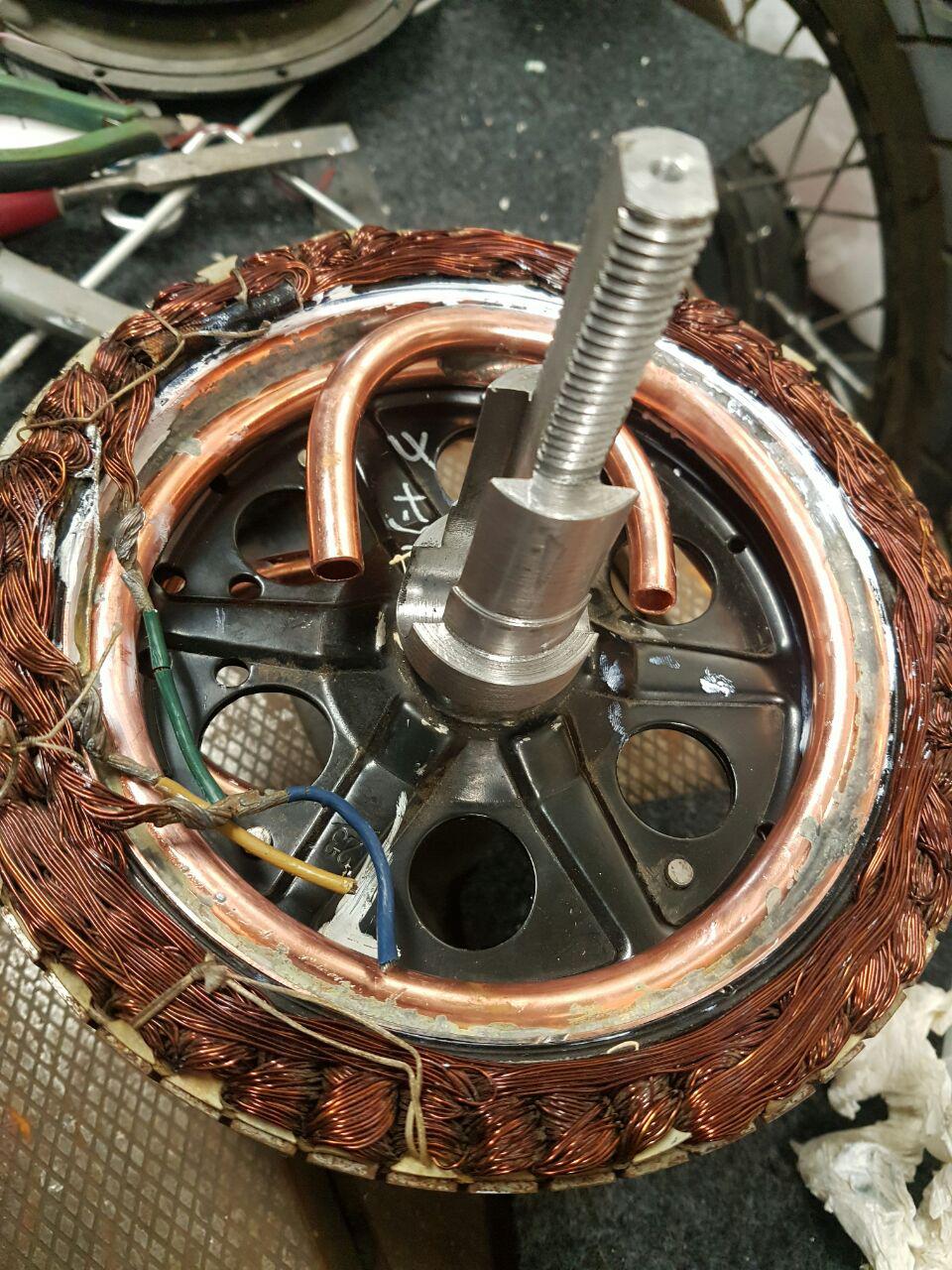

Снизить нагрев крошки? Каким образом?
Я знаю несколько способов конечно...
Дрилинг крышек (самый радикальный)
Масло в моторе
Крышки на термопасте
Подбор напряжения и витков под максимальную скорость
Грамотная настройка контроллера
Воздухозаборы на раме (а ля рамы телепортатор)
Чупасос через увеличеный подшибник или ось
_claw
[user]Rocksteady[/user], поменьше рекуперировать на светофорах  :-) от рекуперции самый сильный нагрев потому как кпд никакой

кваньшун 205 v3 у меня перегревался(120C) на 20s за 15 минут на скорости 80-90кмч по ТТК.
по поводу охлаждения, имхо самый радикальный - водянка:
