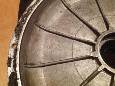

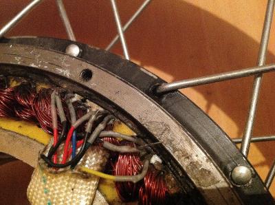

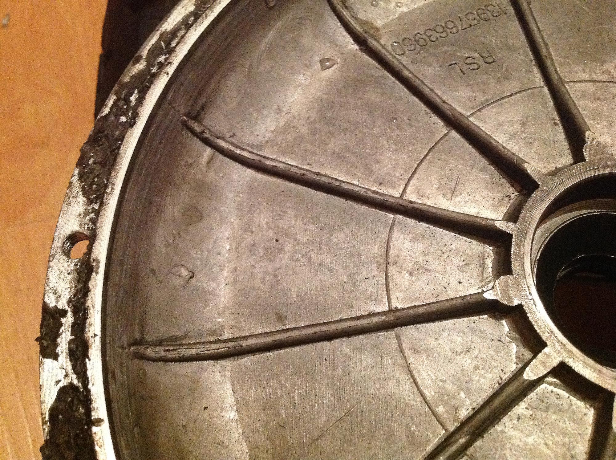

Скрежет опять появился. Разобрал мотор. В нескольких местах изоляция обмоток содрана. С датчиков Холла тоже. Что это - люфт оси или подшипников?
Dimak
Там не видно что ли где что трёт? Фотку тогда давай.
sergek1985
Вроде как понятно, что бок крышки трет. Больше тереть нечему:)
Фотки будут позже.
Dimak
Тогда ты должен сказать, почему трет. Всем же интересно.  :-)
sergek1985
Перепаял датчики Холла, что-то поскребло и перестало. В тридесятый раз разобрал Кроху. Вот теперь явно стало понятно, что крышка "соскрябала". Подшипник слишком далеко ушел по оси, нужно подложить шайбу.
