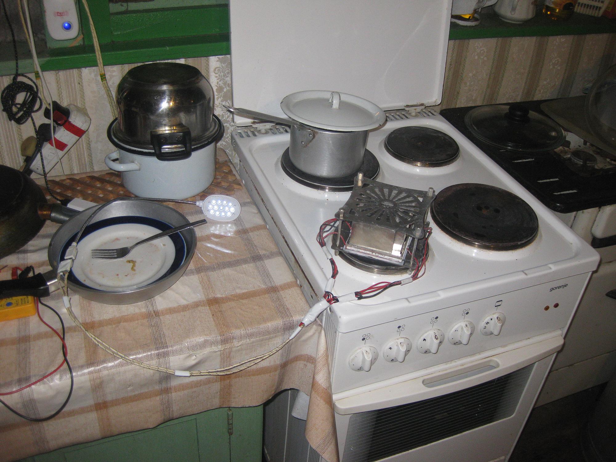

На фото остатки тепла диска электрической плиты так же можно переработать в эл энергию, вообще собираюсь создать универсальное устройство для работы в воздушной (и) или водяной среде от любого источника тепла (будь это походная печка, или дно мангала например)

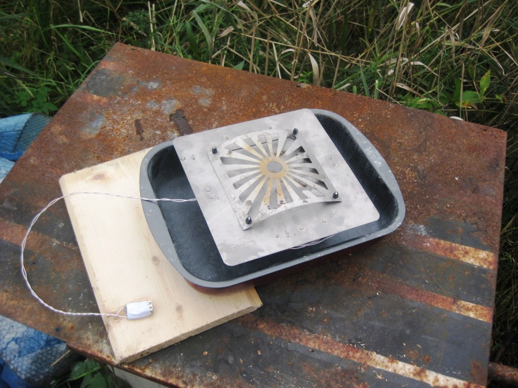

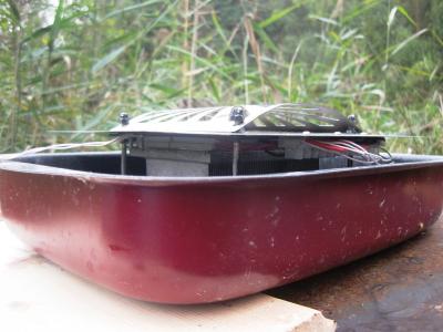

Радиаторы в воде - это излишне. Для облегчения веса, достаточно медной/алю. пластины, погруженной в воду с "холодной" стороны эл-ов Пельтье. А расскажите подробней про тепловой экран на рис. .
Вы его как-то рассчитывали, или экспериментально выяснили?

Про радиаторы не согласен и сейчас применяю их от серверов, тепло нужно отводить плавно, не забывайте про конвективный нагрев пластины от печки через элементы, как только пластина нагреется то перепад упадёт сразу, кроме того вода даже сможет кипеть на поверхности пластины, теперь про экран он сейчас не используется так как высота очага над рабочей пластиной порядка 30 мм выдерживается конструкцией печки, в более поздних конструкциях экран будет с перфорацией, главным образом его задача защищать пов. рабочей пластины от угольков.
Сейчас думаю над универсальным устройством, скорее с воздушным пассивным охлаждением, которое можно будет примкнуть к любой излучающей поверхности. (каким образом спросите вы?)
Прошу ваши варианты. :-)

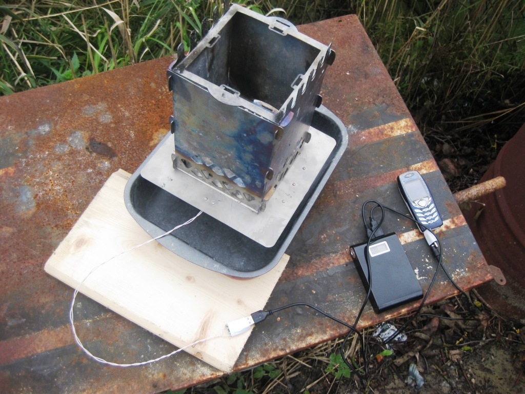

Приветствую!Довожу конструкцию до ума, сделал регулировку подачи тепла на рабочую пластину в зависимости от условий (зима лето) (сухие и сырые щепки). Количество воды 3 л.
Чуть позже фото. Термоэлементы 6 или 12 шт. (для зарядки портативных устройств достаточно 6) для зарядки повербанка с 10А/ч - 12 элементов. Преобразователь с 2 до 5 вольт. (1А)

Регулировка в зависимости от времени года (типа дров и охлаждающей среды) осуществляется поворотом печки  (она квадратная у основания ) на 90 градусов.
на первой фотке лучи зольника перекрываются лучами экрана, на второй видна рабочая пластина (черного цвета)
Александр74
Теперь осталось решить куда деть ворох проводов от термоэлементов и закрыть ну или перекрыть вредные потоки тепла из поддувала печки на ванну с охлаждающей жидкостью, с чем справился экран из титановой пластины 0.3 мм, на котором и разместились колодки клемники по 12 ячеек. Клемники позволяют получить любую коммутацию элементов. Экран внешний имеет рамочную конструкцию и тепло от очага к рабочей пластине не перекрывает.

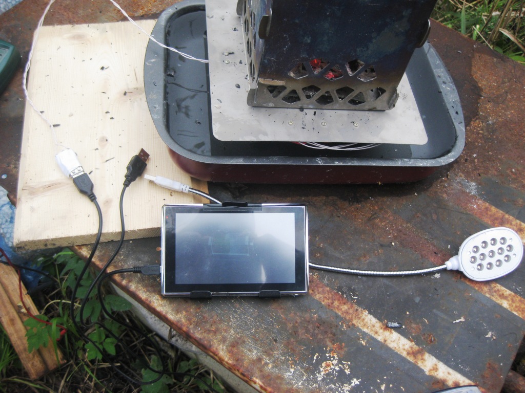

Теперь о цифрах:
Вес Термоэлектрогенератора (далее реактор) плюс печка плюс корытце около 2 кг.
Объем охлаждающей жидкости (для эффективной работы 2-3 часа) - 3 л (затем перерыв или смена жидкости)
Преобразователь китайский подъем с 2 до 5 вольт ток 1 А.
Напряжение на входе (в преобразователь)  от 2 до 3 вольт, ток 1 А
Количество элементов 12 соединение 2 пары по 6 элементов - последовательно. (наилучший вариант).
Чайник 5 л вскипает за 20 -25 мин, электричество устройство дает уже через 5 мин после розжига через 10 выходит на режим, при окружающей температуре воздуха 15 град.

Выводы: про элементы Пельтье увидел темку на ЯПе в конце прошлого года и сначала года заболел идеей бюджетного термоэлектрогенератора.
Устройство работает и возможно пригодиться в автономных походах и экспедициях (как показывает практика уже на 2-3 сутки всё садится включая повербанки).
