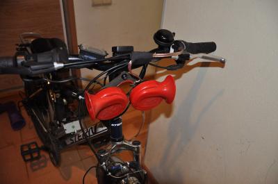

Хотел бы уточнить.
У меня батарея 72В-84В ,хочу поставить себе бибикалку на самокатик, но к сожалению на 48 и 60в не работают на моем напряжении(
Один раз закряхтят и выбивают мне бмску :sorry:
Что сделать? Купить дисишку на 12в и купить третий гудок на 12в?
Или как то приспособить свои 48 и 60в бибикалки к своему напряжению?(может быть через стабилитрон)?
Вобщем Help me %-)

[user]Telebas[/user], купить пьезоэлектрическую.
cjla8ok
Pavel__
Цитата: Telebas от 29 Сен. 2017 в 02:39... У меня батарея 72В-84В ,хочу поставить себе бибикалку на самокатик, но к сожалению на 48 и 60в не работают на моем напряжении(
Что сделать? ...
Поставьте последовательно 2 шт. на 36в или на 48в.
Также можно включить последовательно резистор (мощность от 1Вт, сопротивление подбирается экспериментально).

Если поставить резистор 1 ватт на гудок, который выбивает бмску - первое нажатие на кнопку сигнала будет сопровождаться ещё и небольшой вспышкой или дымком  ;-D
Пару автомобильных лампочек на 12 вольт последовательно поставьте с гудком, будет тихо или "хрусь-хрусь" - уберите одну лампочку, будет запасная)

cjla8ok
что значит "выбивает БМСку"? И как назад само включается?
Dimy4
Как обычно)), или само при снятии КЗ, коим и является в данном случае подключение сигнала, или - при кратковременной подаче на зарядный порт напруги.
Это всё миллионы раз описано в темах про бмски, просто что б здесь мысль не развивать.

av404
А как мембраны синхронизировать?
Наверно какие-то звуки будут, любопытно какие
