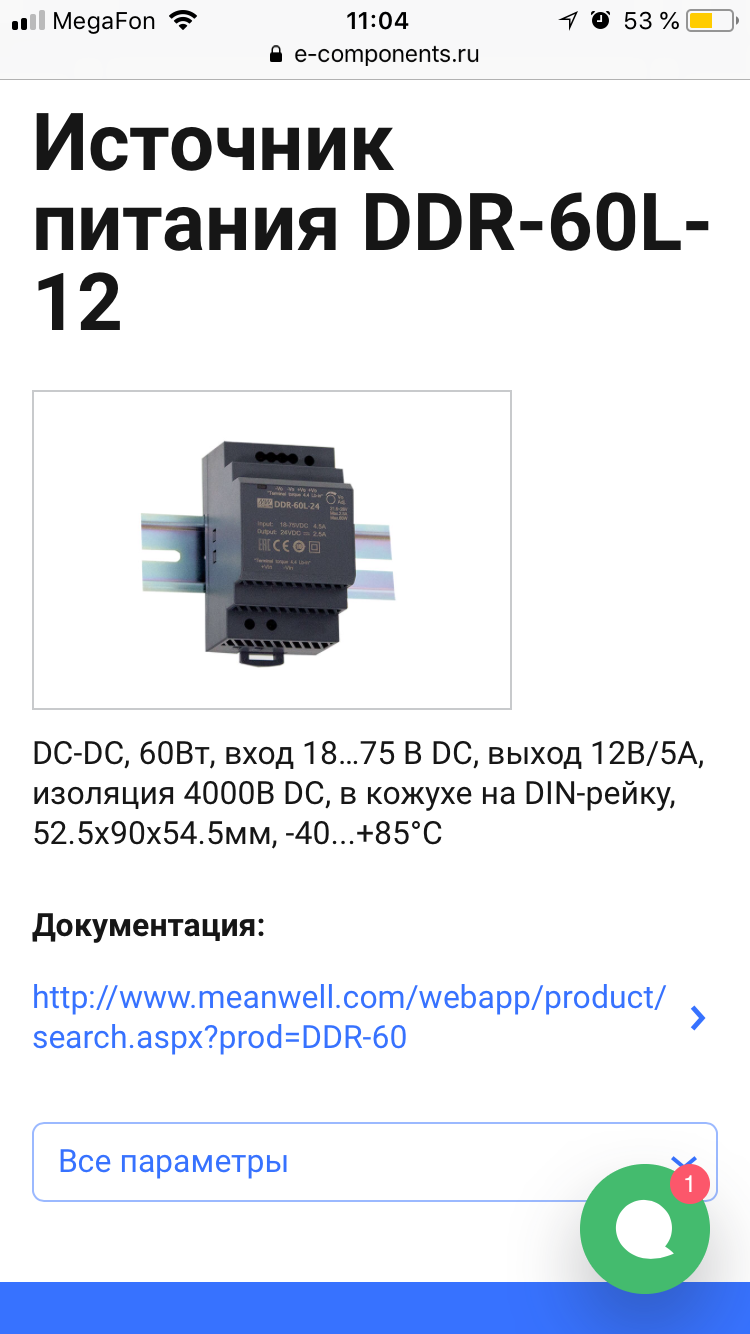

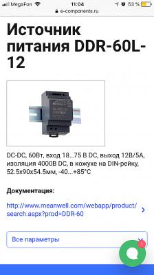

Присмотрел такой сигнал Hella S70, 30W, 12V, 340Hz
https://www.xenonshop.ru/hella-s70-340hz/
К нему подобрал конвертор Mean Well
http://www.mean-well.ru/store/DDR-60L-12/
