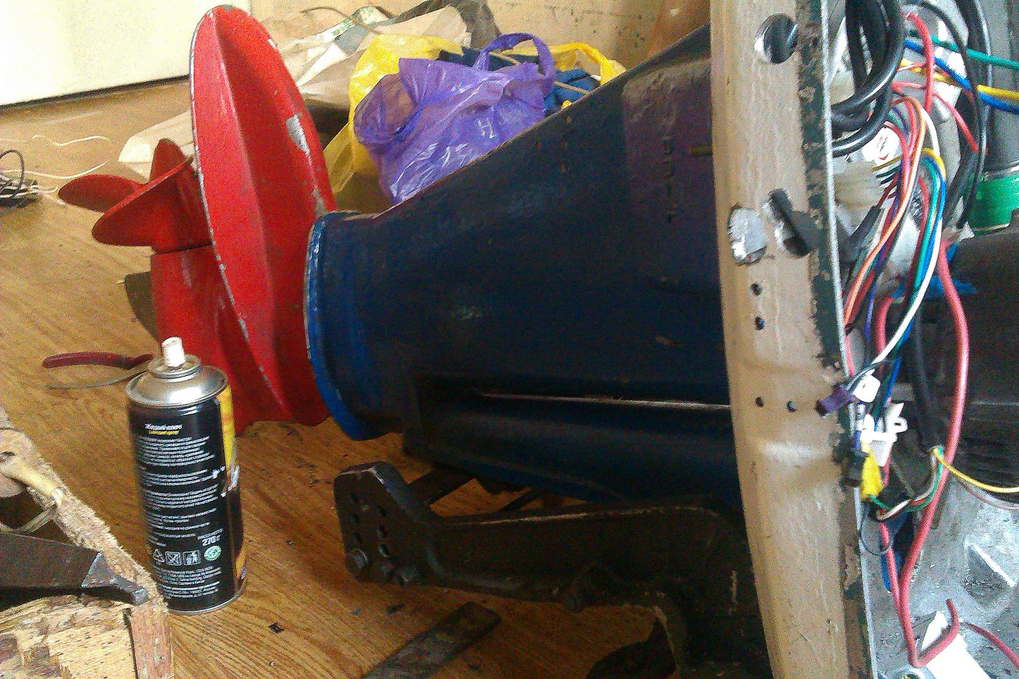

зацените , подготовил к испытаниям, в ходе которых будет выведена оптимальная работа генератора-мотора.
Старков Александр
Советую винт отполировать и заменить штатное масло в редукторе на очень жидкое например веретёнку...  прибавка будет ощутимая

Цитата: Старков Александр от 24 Нояб. 2015 в 20:23
ну и тоже похвастаюсь http://www.youtube.com/watch?v=NspNYQu_6uU
а , что за моторчик ,сколько оборотов, мощность ??
масло жидкое, индустриальное.. а винт мой уже был полирован прошлым хозяином ,и на нем есть как бы их назвать "раковины" следы коррозии , если и их убрать то он станет еще тоньше , боюсь погнется  ;-D
Старков Александр
#26
индустриалка в воде густоватая становится добавьте киросину или все равно веретёнку... раковины фигня главное обновить блеск, электромотор даже при наезде на препятствие не загнёт....   Мотор высокомоментный от привода какого то станка наминал 36в 160вт 1000об\мин  питаю на видео 20в (2 стартёрных АКБ по 55 а\ч 1 совсем дохлый ) редуктор от стрелы винт  от москвы 10.  Надо было бы в тему (увеличение скорости лодки) всё это писать

Mex
#33
может подскажет кто ... сколько мощи потребуется для выхода на глиссер 2.4м надувной плоскодонки ?
это кстати моя первая самопальная нога с винтом от "вихрь-30"

спасибо за формулку.... печалька, получается зря я все это делаю, общий вес лодки со взрослым человеком более 100кг , это около 4 лс , а контроллер у меня 2квт  :~-(
обороты под нагрузкой еще не мерил, думаю что было в районе 2500 на прошлых испытаниях , скорость была в районе 10км\ч но на ноге "вихрь-30" а на сузуки будут летом.
обороты можно поднять за счет уменьшения тока обмотки возбуждения, не взирая на подаваемое напряжение контроллеру (теоретически).
чем выше напряжение тем меньше нужно ограничивать ток ОВ для нужных оборотов, тем самым момент на валу будет выше.. я все не смогу тут расписывать , во первых не та ветка, во вторых сам еще не разобрался че к чему , на холостых это одно а под нагрузкой может оказаться другое.
