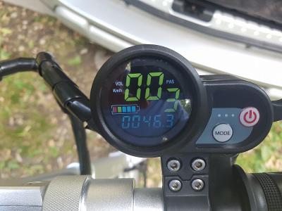

Друзья, как же не показывает...

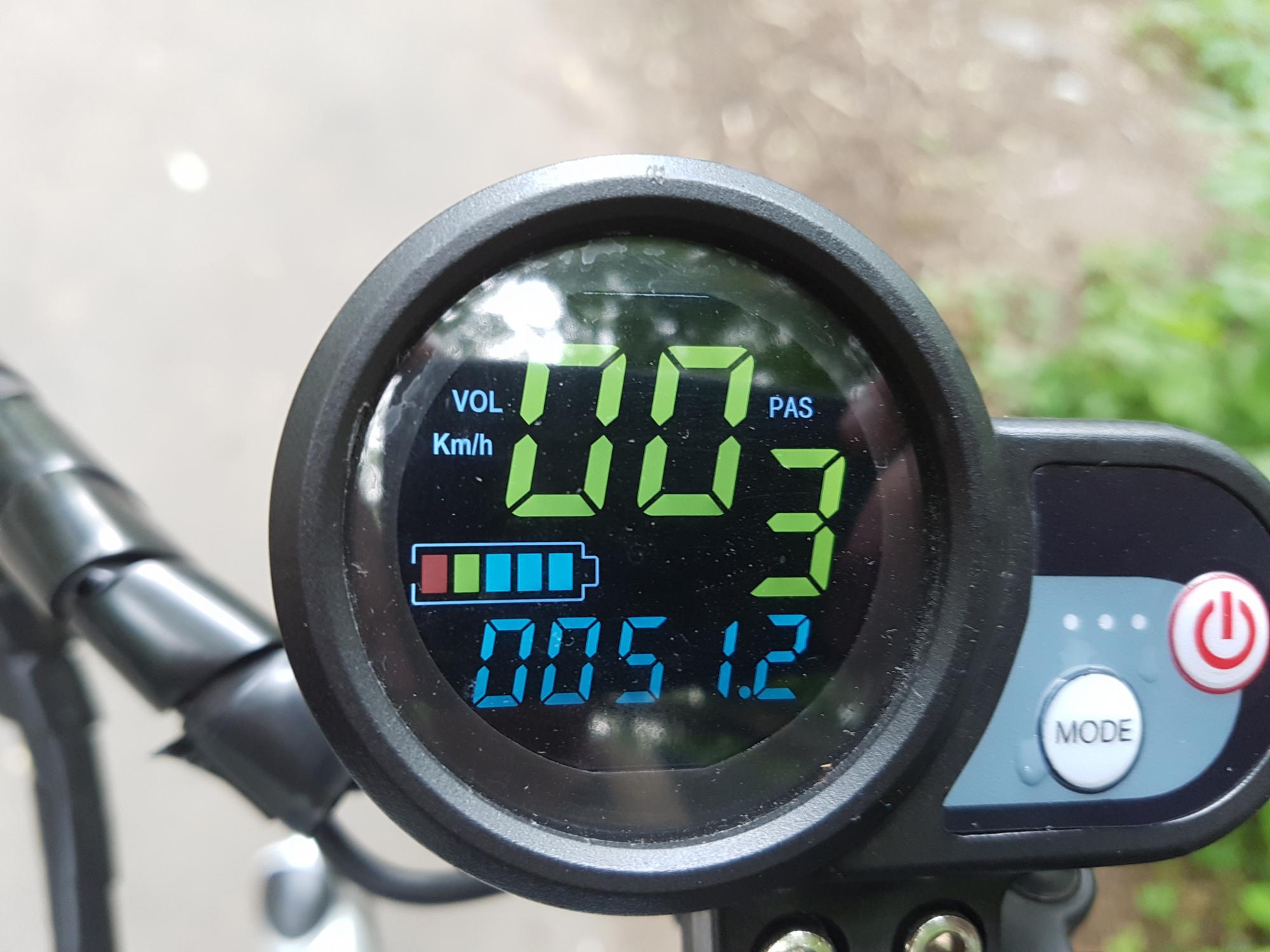

Вот меня и смущает что батарейка стоит как вкопанная....

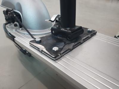

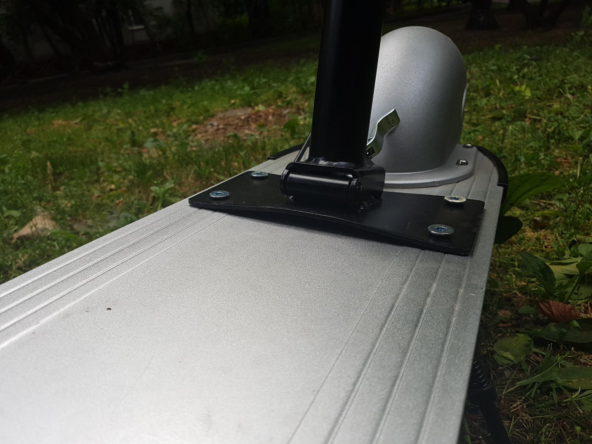

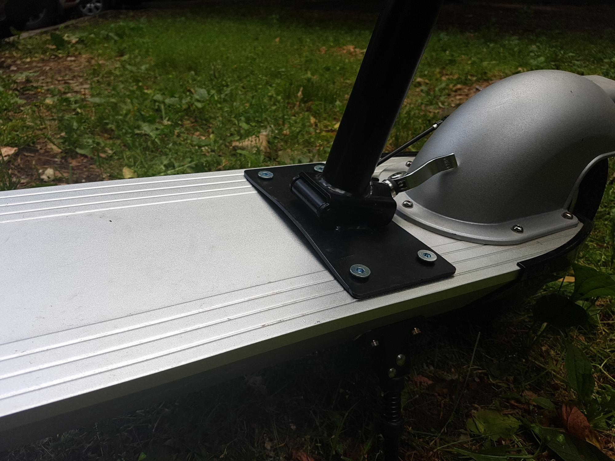

А вот площадка крепления сиденья.

У Pat rover другой одометр, спидометр, индикатор заряда. Нет у него амперметра.
Добавлено 05 Июль 2016 в 16:50
И судя по вашим показаниям это не ток, а напряжение. Вольтметр встроенный.

Совершенно верно, я не правильно выразился  :ah:

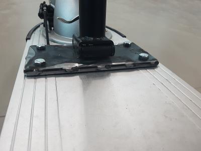

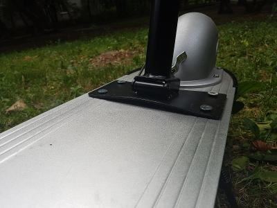

Вот сегодня укрепил пластину крепежа сиденья, думаю что эту проблему я решил.

Я думаю у вас большая батарейка. Спалите до 60км на одной зарядке и посмотрите. Батарейка очень долго может показывать заряд. После же, деления один за одним уйдут.

Вы знаете батарейка у меня если верить данным где покупал 24 А/Ч, проблема была в другом был не настроен параметр P1, огромное спасибо rushalilov что подсказал.

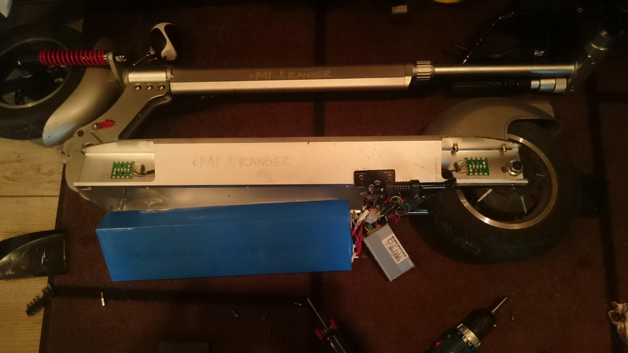

atik, не надо верить ни кому, батарея у нас 21 Ah, написано что Samsung, но и этому я бы не верил :)
[/quote]
Ну раз Вы проверили это опытным путем, (путем вскрытия) значит так оно и есть. Я пока до нее еще не долез  :-)
