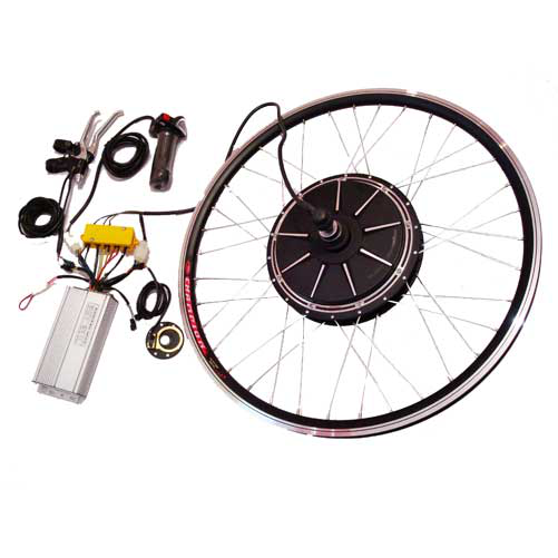

Вот чуяло мое сердце недоброе...

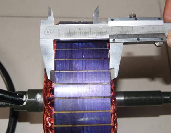

Зеленый пингвин: http://grepen.com.ua/product/elektronabor-750vt-48v-dlja-zadnego-kolesa/
Ефорбайк: http://e4bike.ru/collection/motor-kolesa/product/motor-koleso-mxus3000-v2-minikroshka-2-3000vt
Мимо проходяйщие товарищи скажите как мне теперь это развидеть ???  :facepalm:
acyd
у пингвина 750вт 28мм
у e4bike около 3квт 45мм
ширина определяет мощность номинал и пиковую, причем нелинейно. А крышки с лопастями - должны лучше отводить тепло, чем гладкие.

Unhis
#112
фух полегчало !
но где вы увидели 28 мм ?
28-мм - это уже 500 вт, на 750 вроде 35 надо, не ?
а 45 мм - это получается 2000 вт...

se80
у клешни вроде кроха меньше 20к стоит
Все верно пишет [user]acyd [/user]
28мм это 750-1кВт, 35мм это примерно 1,5кВт и т.д.
Что касается выбора, так все зависит от техзадания, и хотелок.
Лично мне напр., гиря в 10-12кг в колесе, нафиг не нужна.
Чтобы ускорится до 70, даже 35мм много.
А вам, может, действительно лучше взять миникрошку. Если особо не нужны гонки по мегаполису.
