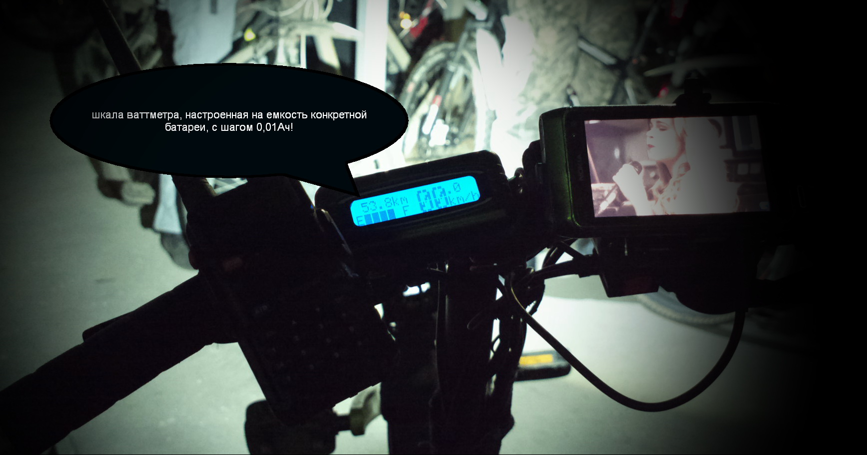

[user]Unhis[/user], к сожалению, не все, что надо.
Может я слишком привередливый, не знаю....
TULSUNDUR верно написал, для точного дозирования мощности (в экономичном режиме) надо видеть ток.
Данный (израильский) приборчик, ток показывает, но при переключении экрана.
Когда видишь  ток, то не видишь скорость и пробег :ireful:
Вот так я и ездил, постоянно переключаясь между экранами, потом не выдержал, вернулся на миниСА.   /:-)

Цитата: TULSUNDUR от 07 Июль 2015 в 13:47
по синусникам...
марк 2 - это то что продают в Москве, у него ВООБЩЕ НЕТУ выводов под родной дисплей.
а у китайских контроллеров 2015 года, что идут в комплекте с миникрошками - там дисплей УЖЕ В КОМПЛЕКТЕ, есть выводы под цикл-аналист, но убрана рекуперация - оказалась зело сильной, покрышки стирает в дым.
наверное их можно назвать МАРК III, так как наличие РОДНОГО дисплея при такой же мощности как у второго марка - даёт ему гигантское преимущество.
и на дисплее есть показ напряжения с десятыми долями вольта, и для тех "кто в теме" -
этого БОЛЕЕ ЧЕМ ДОСТАТОЧНО для большинства суждений о оставшемся пробеге и уровне заряда аккумулятора.
но для отображения "уровня топлива" есть и отдельная шкала достаточно неплохо справляющаяся со своими функциями.
так же хороша подсветка.
я нашёл только один БАГ - в показометре МОЩНОСТИ из 4 цифр которые он может показывать - первая цифра может быть только единичкой.
то есть максимальное отображаемое верно значение мощности - это 1999 ватт. а после этого цифры начинают показывать чепуху, хотя надо сказать что когда топишь газ до упора - понятно что мощность равна напряжение помножить на 60 ампер, а вот для ЭКОНОМНОЙ езды как раз нужно понимать значение мощности, и в этом случае дисплейчик кажет всё чётко.

Цитата: Unhis от 07 Июль 2015 в 14:50
Осталось выбрать между этим прибором, штукой без экрана и таинственным диспом для Марк 3.
да откуда там таинственность...
вот же их показывали на предыдущей странице -
вот так он выглядит, с выносным блоком кнопок, чтобы в дисплей пальцем не тыкать на ходу и руку с грипсы не снимать.
переключаются три экрана, на третьем экране внизу показывает напряжение.
самый обычный мхусовский дисплей.
а отличаются контроллеры по диапазонам напряжения, дисплеи соответственно тоже для правильной индикации "уровня топлива" разделены на несколько вариантов по напряжению...
ссылки нет к сожалению, так контроллер был не мой - я только пробовал поездить, но покатался около сотни км, и с дисплеем ознакомиться времени было достаточно.
могу выложить на него руководство если надо и если найду.
