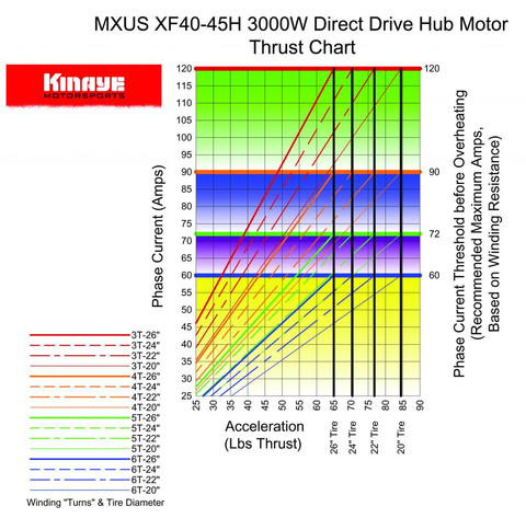

Колесо будет 23", 18 обод со слой резиной или 20 обод с не очень злой резиной
Unhis
Спасибо за график !
Вопрос выдаст ли Марк 2 90+ ампер фазного при максимально 60а батарейного :bn:

Связка миникрошка + марк 2 считаю одной из лучших, особенно по соотношению цена/мощность. Топикстартеру уже дал наводку где заказать мотор дешевле, можешь заказать скоростное или тяговое.
