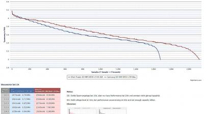

А насчет графиков, что-то не видел, может покажете?
Желательно в сравнении с графиками других известных ячеек на одном и том же независимом стенде.?
Вот график эфеса и самсунга... с сайта, с которого вы подрезали картинку выше, думаю вы его видели и зачем то задали этот вопрос про независимый стенд...
http://www.dampfakkus.de/akkutest.php?id=579
И конечно, вы оказались абсолютно правы, только я не знаю в чем и зачем
Вот здесь еще много тестов по эфестам, в том числе и с панасониками (если не видели еще)
http://endless-sphere.com/forums/viewtopic.php?f=14&t=70147&start=25
