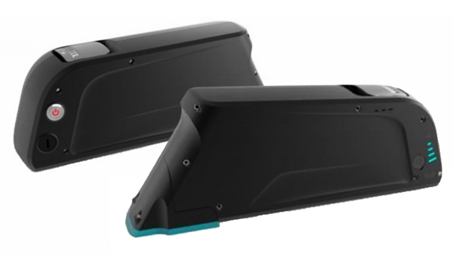

    Bikelectro
    Картинки симпатичные, спорить не буду.
    Проблема в том, что Бош не производит ячейки. Как написали выше, вероятно там будут элементы Samsung. По сути вы купите корпус по цене космического корабля и ячейки с евронакруткой! Зачем, спрашивается, разрабатывать заведомо неконкурентноспособный продукт? Наши люди за такую фигню переплачивать не будут (знаю по 3-х летнему опыту в собственном магазине).
    Вторая проблема — количество ячеек в корпусе.
    Судя по всему, их там всего 30 (10s3p). Для самоката, прямо скажем, маловато.
    Уже есть электросамокаты с 70 ячейками (10s7p) и ёмкостью 18 Ач!
    Если хочется лёгкий корпус, берите стандартный 52 ячеечник.
    Вот пример отличного готового решения. Там даже USB порт есть!
    Кстати, скоро привезём недорогие батареи 48 В, 8,8 Ач в этом корпусе.
    Токи 20-40А (5с)! Если надо — обращайтесь :)

    buran
    [user]Bikelectro[/user], привет патгиросамокатчикам! :) А недорого это сколько, приблизительно?
    Я бы взял вторую батарею, как сменную - у меня сейчас как раз такой же корпус. Только вот ёмкость маловата, 8.8А\ч. У меня сейчас 10.5А\ч, а грят можно и до 13 напихать.
    Итожу вопросы:
    1) сколько будет стоить?(можно в у.е. для опрделенности)
    2) будут ли варианты с повышенной ёмкостью?
    Если попадется 30-ячеечник - с удовольствием рассмотрим, спасибо!
