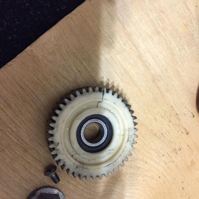

      На этот раз я думал что обмотки теперь не сгорят и все будет нормик) Но вот беда!!!! спустя неделю пользования у него заклинила обводная муфта! Друзья с байкмастера естественно в гарантийном ремонте мне отказали да еще и платно ничего не смогли предложить так как этих муфт с шестернями у них не было... Пришлось самому искать эту муфту. Спустя пару дней я нашел новенькую муфту с шестернями, разобрал двигатель и заменил испорченную запчасть. Покатался примерно месяц и вот снова!!! Хруст шестерней в двигателе и опять заклинило Муфту!!!!. Разобрал и обнаружил что одна шестерня лопнула и соответственно снова заклинившая муфта.

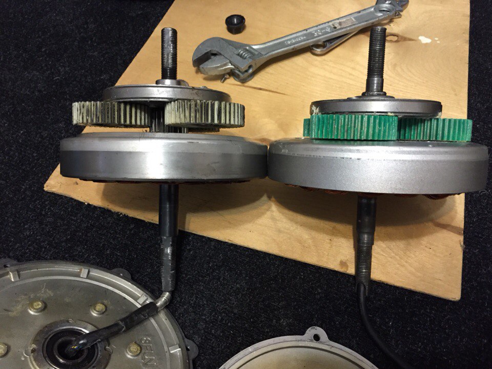

Вот фото разобранных двигателей, Bafang на обоих фотографиях слева, Электра соответственно справа:

Электра как видно на фотографии уже после перемотки. И хочется отметить Что глубина слотов для меди в "Электра" Немного больше чем у Bafang толщина медного провода 0,5 мм. (Точно такая же как и в Bafang). 13 витков по 8 жил в каждом слоте, схема расключения "Звезда". А в Bafang 11 витков по 5 жил, схема тоже "Звезда"!!!! Помимо этого в "Электра" используются зеленые шестерни (скорее всего композитные). Ширина статора в обоих движках абсолютно одинаковая. И еще один момент: Корпус двигателя "Электра" более легкий чем у Bafang.
Klim0890
Итак ВЫВОД: Двигатель "Электра" почти во всем превосходит "Bafang". По цене он стоит дешевле (если быть точным когда доллар был 65р я покупал электру за 10500р в Москве а Bafang за 12500р в байкмастере).
   Указанные на нем 600W являются честными! так как меди в нем больше! Еще один плюс это фривил! Два подряд фривила у бафанга развалились, а у электры все в порядке.
   В весе как мне показалось выигрывает электра. Хотя надо будет взвесить оба.
   И лишь один минус- это то что витков у него больше и максималка ниже. но зато он более тяговый.

вроде у бафанга сейчас синие композитные идут, а электра своими зелеными смахивает на xofo https://electrotransport.ru/index.php?topic=18486.msg518647#msg518647
Klim0890
Я бафанг купил месяц назад с белыми и этим обновленным разъемом. А Электра со своими зелеными не развалился фривил. На хофо очень похоже так как даже муфта с точно таким же креплением.
Klim0890
Ребят для сведенья вам: сегодня покопался и нашёл инфу что этот самый электра 600w, тот же самый xofo 36v 500w. Так что если кто то будет чинить, то имейте ввиду что запчасти с этих моторов одинаковые и взаимозаменяемые. А вот bafang совсем другой, все крепления на любом узле отличаются и не подойдут к вышеперечисленным моторам.

Шестерни случайно не 28-ми зубые?

[user]A-Leksey[/user], 42-зубые
