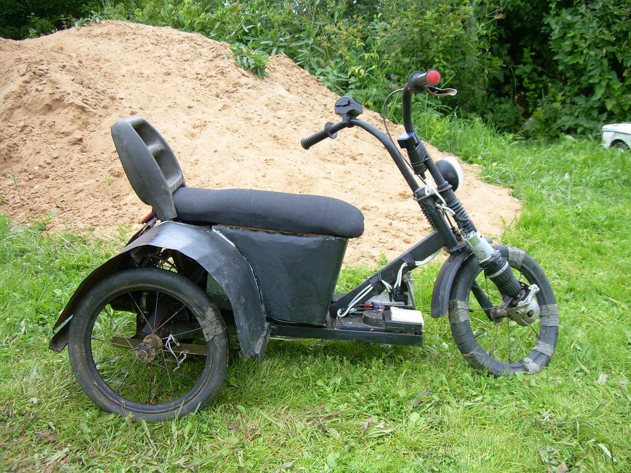

Андрей подскажи пожалуйста как подключить педаль газа?  я запарился там так много проводов что мозги распухают.
Добавлено 19 Май 2015 в 19:31:55
в общем мне кажется что я спалил контроллер. он задымился. походу аккумов не так подключил.

Задние стоп сигналы совмещены с габаритами. Из них выходит 3 провода: один общий "минус", и два "плюса". К одному из плюсов если подключить, то фонари горят тускло, к другому ярко. Эту особенность и использовал.
При включении света фар, задние горят в "полнакала", когда нажимаешь на тормоз горят вовсю (реализовал через тормозную лягушку)

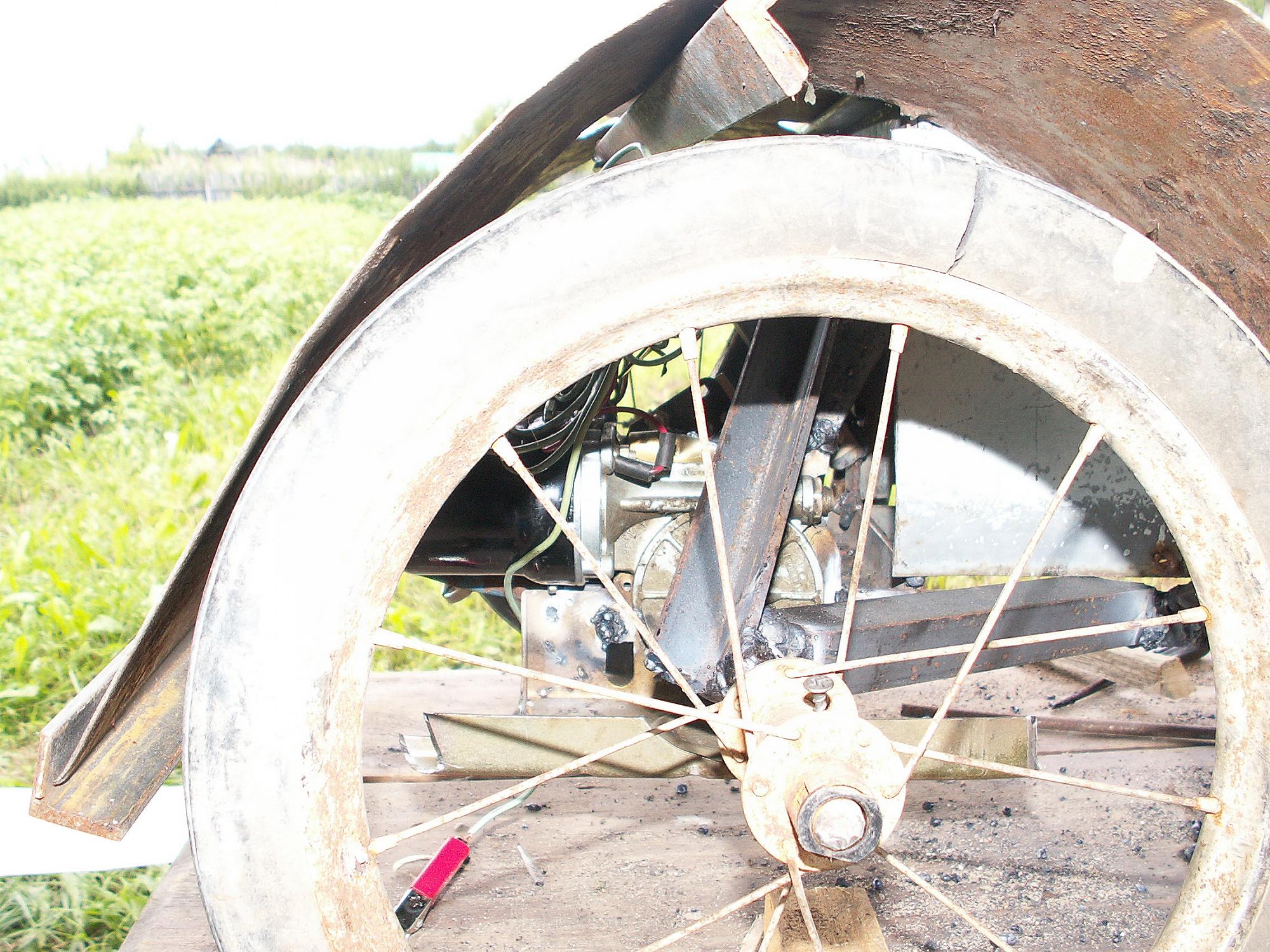

Колеса конечно печальные. тем более что 380 мм.
Шохрух
#6
Народ диаметр ступицы 12мм если хорошо каленый металл выдержит? или все такие и колеса придется переделывать? :bw:
pchelomor
12 мм, скорее всего. это очень мало. вес автомобиля приличный получается. И в аккаунте на ютубе подправь, чтобы видео с других сайтов можно было просматривать. А то у меня не открывает. :bn:
