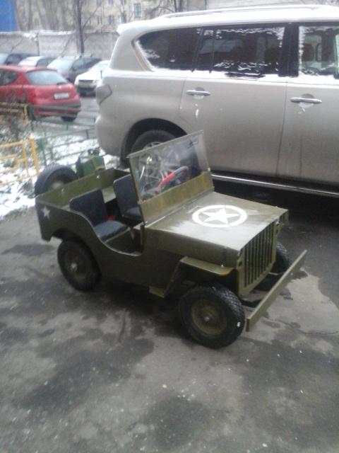

Детский электромобильчик Виллис от Шохрух
Автор Шохрух, 19 Май 2015 в 19:27

[user]TOM[/user], акб Том акб. Мультимета нет поэтому мотор подключил на примую к акб чтобы на глаз проверить скорость вращение и она такая же как через контроллер.
Патом подключил моторы по очереди к трем акб 12-12-12в  так как моторы на 36в и скорость заметно увеличилась но я не могу понять что с акб могло случится? Неужели все 4 акб одновременно перестали держать емкость? Летом этот Джип тянул даже меня с сыном помню как то раз хотел проверить тягу.
Короче желание возится с машиной пропало. Вообще я сожалею что выбрал электропривод вместо ДВС. Либо куплю литые с Украины либо продам машину скорее всего продадим потому что литые аккумы тянут на цену ЗОЛОТО :ireful:
