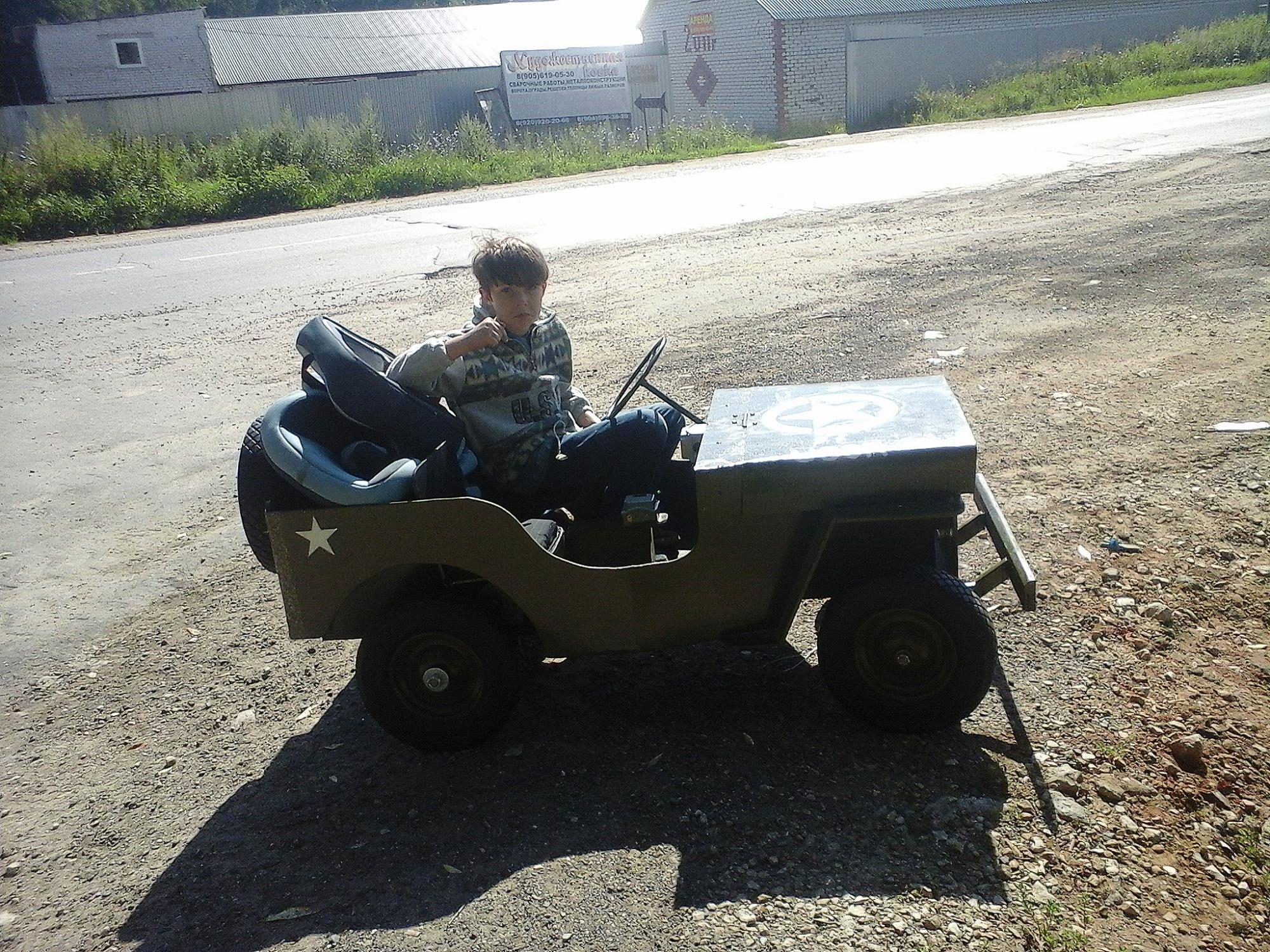

pchelomor
Молодец. Дети довольны а это главное.  Рамку ветрового стекла поставь вид другой станет.

Serik
Вышло супер. Но не могу понять как передается поворот от руля на колеса. если можно с фото.
Шохрух
[user]Serik[/user], Обязательно сфотографирую и выложу но чуть позже

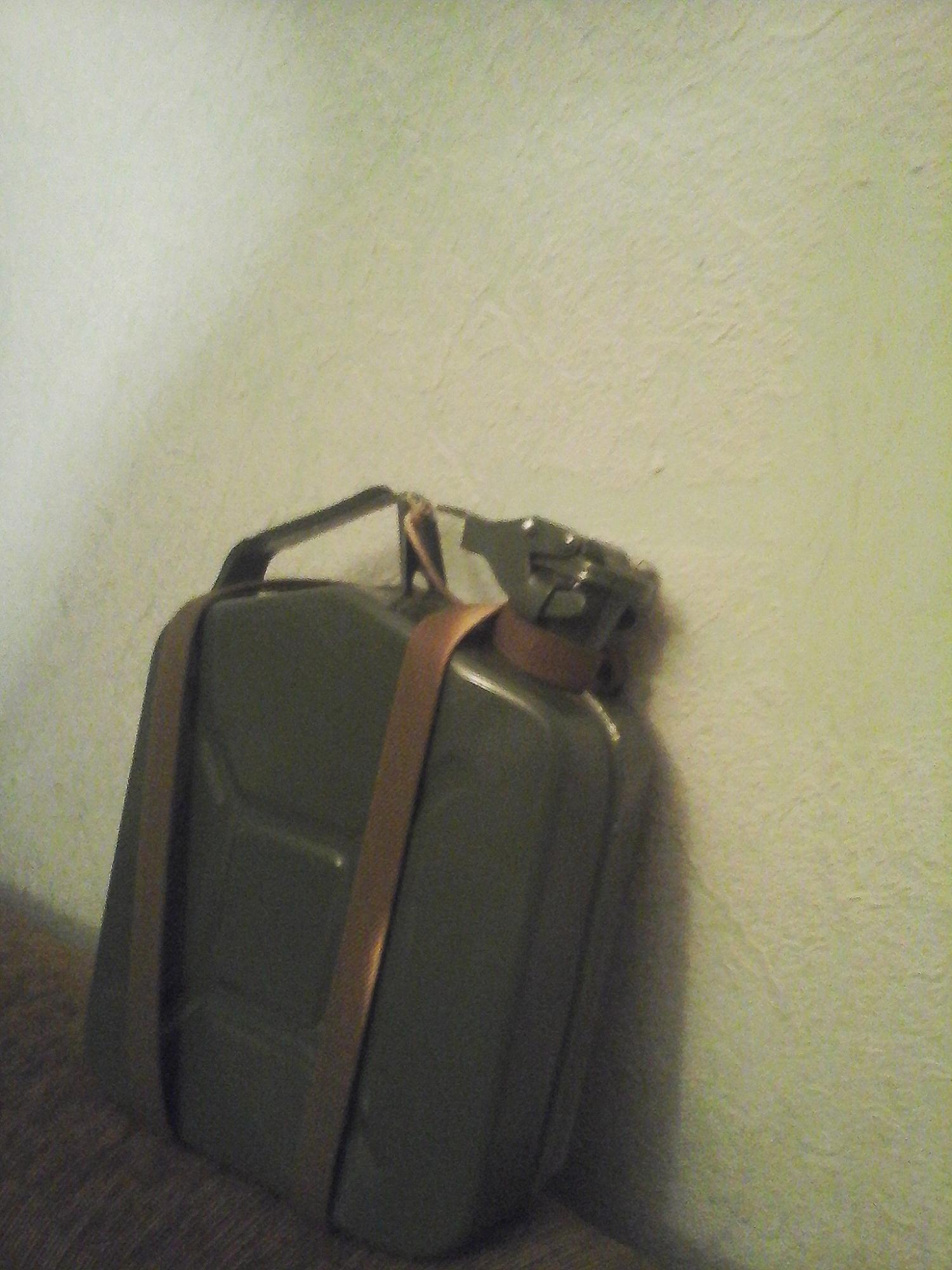

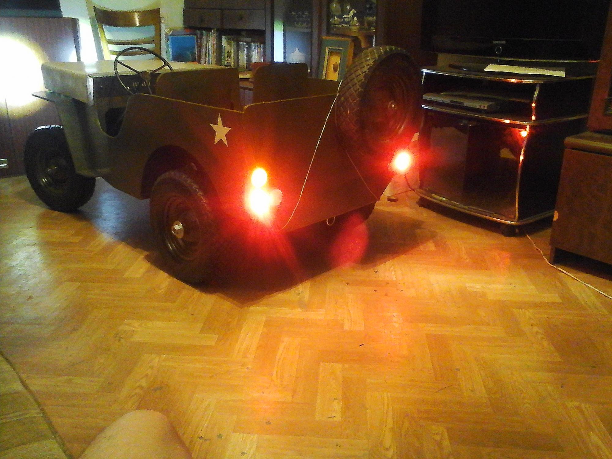

Наконец то освободился на недельку. Решил завтра  сколотить ветровое стекло и,  повесит 5ти литррвую канистру. Купил ее на строительным  рынке у станции метро Севастопальская. Цена 950 рублей. Веревка отдельно куплена, 50 руб п.м.
Шохрух
В процессе установки ветрового стекла возникли некоторые нюансы нежели проблема.
Дело в том, что если ветрового стекла изготовить согласно уменьшенному маштабу то верхняя часть ветрового стекла окажется на 5 см ниже головы моего сына. Иными словами если бы моему сыну было 4,5. 5 лет то соответствующий размер данному маштабу было бы идеально но увы.
Прежде всего, нужно, наверное отметить, ветровое стекло я собрал на эффект а не на декоративку и, естественно, оно получилось высше чем должно быть.
Касаемо того, как закрыть копот  на "замок" нашел примитивный способ.
pchelomor
Стекло просится быть меньшим по высоте. Если внешний вид не важен можно оставить как есть. Если хочется по красивее, то  лучше переделать, а то сейчас оно диссонирует с автомобилем. Не стекло, а стеклище какое-то. :-)
Шохрух
[user]pchelomor[/user], Со стороны виднее как лучше. Значит буду укарачивать на 5-6 см. Тогда получется высота Стекло 390 мм от копота.

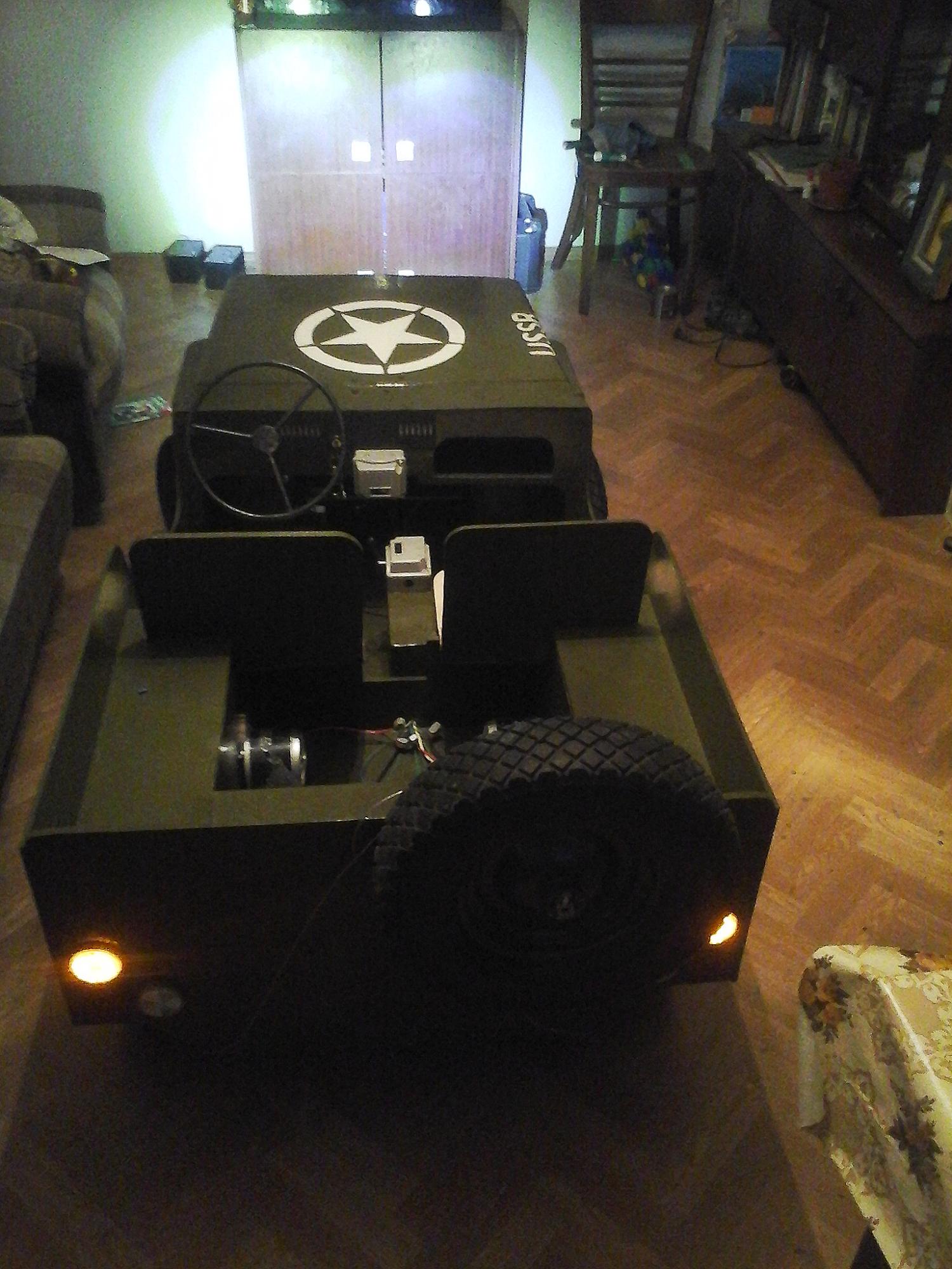

Шохрух

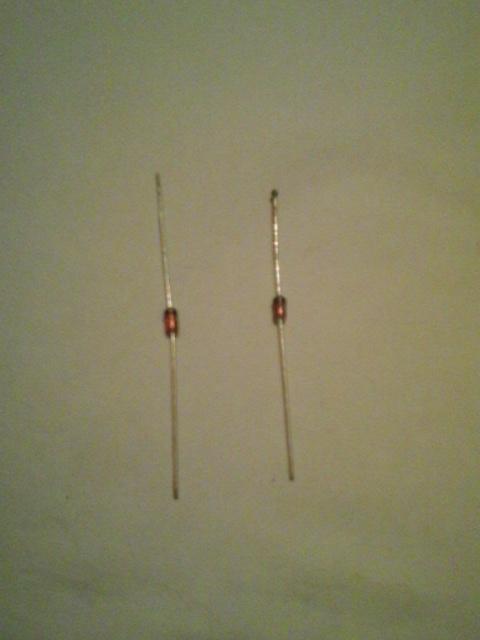

#107
Поставил указатель напряжения. Подсветка осуществлена с помощью светодиода на 3  вольт с отдельным выключателем.
Осталось его подсоединить к 48в бортовой систем но нехватает резистора а стабилитрон купил по 10 руб 2 шт на 24 вольт.
