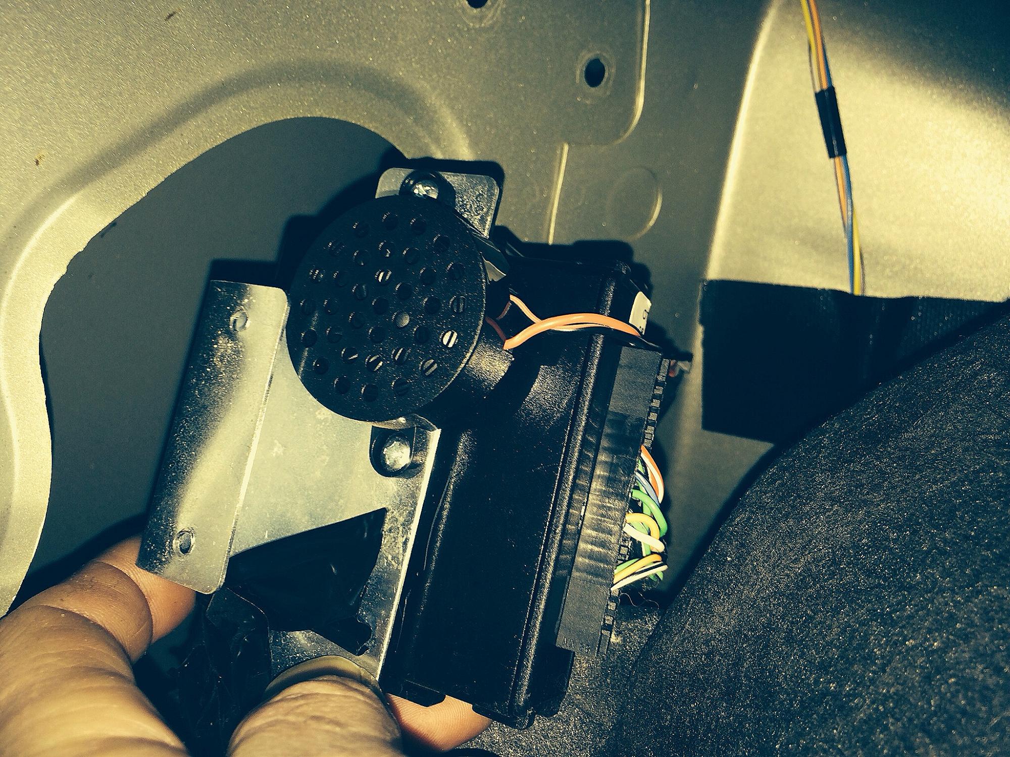

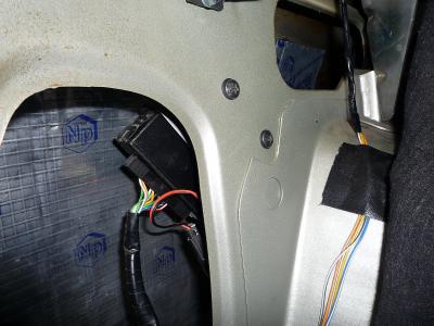

аркан
  Блок вроде в левом заднем крыле. У меня работает, но много ложных срабатываний, особенно когда морда даже слегка выше зада.
deniska_aa
класно я тоже хочу , а как называется не затруднит посмотреть или лучше фото чтоб представление иметь что искать

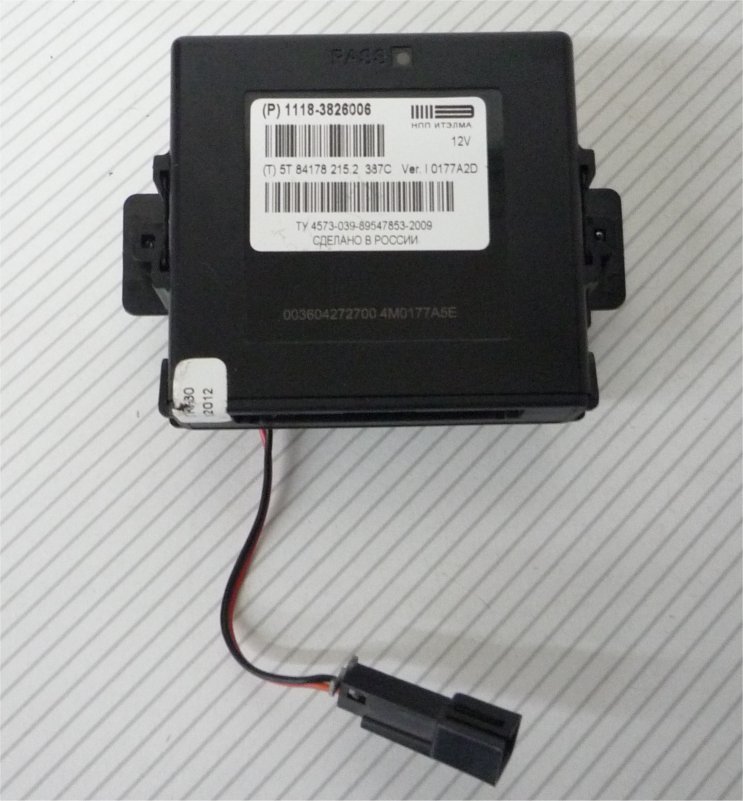

AliSer
Парктроник находится в заднем левом крыле.

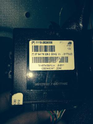

аркан
deniska_aa
#58
Да он штекер такой же интересно куда блок делся в АГАТе сняли похоже
СПАСИБО за фото и цыфры :wow: 1118-3826006 - 2687 р.  %-)

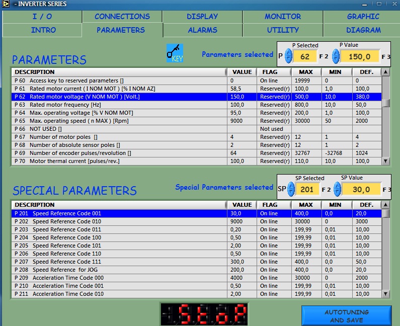

После замера пирометром температуры контроллера - решил покопать настройки включения помпы. На ВАЗе по старой превычке(для ДВС) сделали включение помпы погорячее - 70гр. Но ведь для эл.мотора и контроллера предпочтительнее низкие температуры, потери меньше - надежность выше.
Короче выставил вместо 70гр - 30гр. Побочный эффект - почти всегда гудит помпа, зато температура охлождайки не выше 30гр, при +5 на улице и темп. обмоток мотора не выше 50 в самых жестких условиях!
Aleks84
Подскажи, пжл, где эти настройки меняются и через какую прогу?
LICC
В документации на частотник есть описание программы . Там есть меню для изменения параметров. Нужен ноутбук с com портом.
В нижней части экрана находишь ячейку Р257 и меняешь значение на свое. Сохраняешь.
