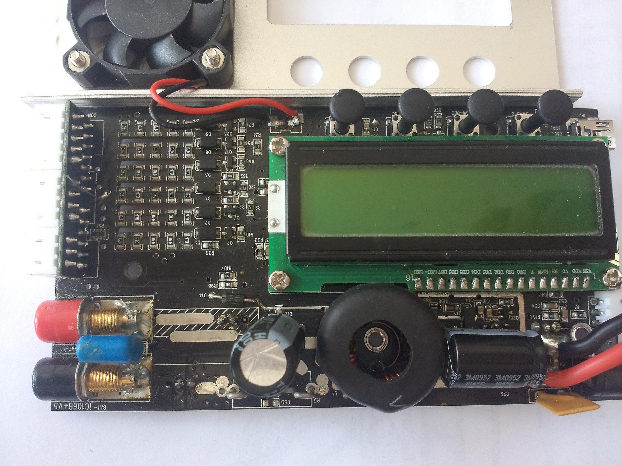

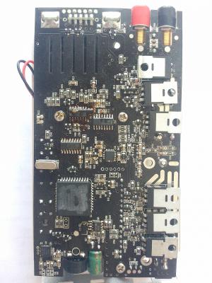

Это совсем не электротранспортная зарядка, но все же. Может что дельное подскажете.
Итак. Зарядник прекрасно работал. Поставил заряжаться автомобильный аккумулятор. Ток выставил порядка 6А. На некоторое время отлучился. Прихожу, зарядник стоит в защите по перегреву (надпись на экране). Выключил/включил. Экран горит, показывает напряжение на входе с БП. При попытке зарядить любой АКБ выдает ошибку батареи. Т.е. он не видит батарею. Во время теста батареи напряжение на выходных клеммах ступенчато меняется (т.е. зарядник пытается определить количество подключенных банок). Мое резюме: вышела из строя цепь измерения тока заряда.
Что делал.
1. Поменял все мосфеты
2. Поменял микрухи мультиплексоров (HCF4052, HEF4051BT)
3. LM324
4. DC/DC MC34063
Snaiper
#1
Шунт, катушку пропаивали? Любую батарею ето какую? Нужно проверять с акб, напряжение которой выше напряжения БП и с акб, напряжение которой ниже напряжения БП. Ну и конденсаторы все проверить, может высохли.
Melamin
Любую - это NiCd, NiMh, LiIon.
Заряжал пока только батареи с меньшим напряжением чем напряжение БП.
Емкости скорее всего не причем. Склоняюсь к выходу из строя управляющих ключей мосфетов.
Проц напряжение АКБ видит, видит напряжение БП. Похоже не чувствует ток заряда и в этом причина.
ЗЫ. Шунт и катушку пропаяю.
Snaiper
Ну у меня аймакс писал "ошибка подключения" когда катушка отгорела. Когда сгорел повышающий фет - или просто писал ток 0А (когда подключал к 40-вольтовой акб) или доходил до 1.6А и выше не заряжал(акб 17вольт).
Melamin
Пропаял шунт, катушку. Не помогло. Симптомы те же.
Пробовал заряжать 1S литий, не видит батарею.
Что интересно, для лития мы указываем количество последовательных элементов в сборке и зарядник напряжение держит. В случае с кадмием он сам определяет количество элементов в сборке и напряжение после старта начинает подниматься, но ток равен нулю. По достижению 5 вольт с хвостиком зарядник пищит что "Connection break down".
Возможно погорели управляющие ключи от мосфетов. Либо порт проца.

не нравится мне на фото микра U8, можешь глянуть? и еще проверь транзюки вокруг: Q5 Q15 Q19 Q11.
видать грелась сильно.

U8 в порядке. Я ее перепаивал. Стоит новая. Флюс оказался под рукой старый, густой.
