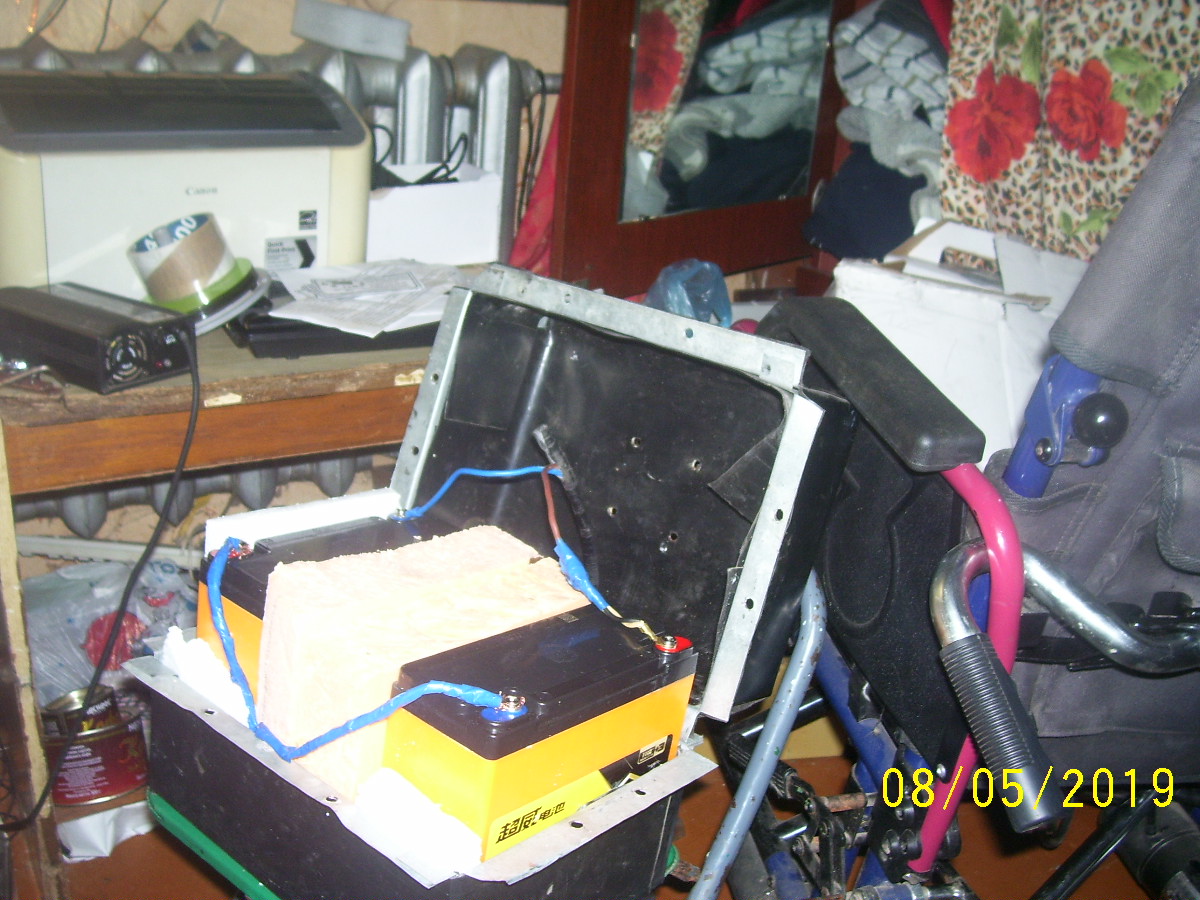

yurik64
Цитироватьпроизводители самых известных GEL АКБ вообще рекомендуют не превышать 14.1
, на акуме дельта написало до 14,7  вот фото
Teodor
Цитата: yurik64 от 05 Июль 2018 в 16:51на акуме дельта написало до 14,7
Еще на них пишут "полностью необслуживаемые", но как показывает практика и опыт этого форума – это не так. Вы действительно можете заряжать до 14.7, но это не значит, что это лучший вариант, а если учесть поправку на температуру, то к таким рекомендациям стоит относиться довольно осторожно и индивидуально. Не говоря уж о том, что производитель заинтересован, чтобы аккумуляторы работали хорошо (вначале), но не долго. С этой точки зрения 14.7 – выглядит разумно :-)

yurik64
Teodor
Цитата: yurik64 от 05 Июль 2018 в 19:36так Вы и пишите что акумы МК , а не все известные
Мы же обсуждаем тип АКБ, а не конкретную модель. MK убедительно и подробно объясняет именно про данный тип АКБ. А чем аргументирован заряд до 14.7 у Delta? Что-то мне подсказывает – ничем, что было бы выгодно обычному потребителю.
