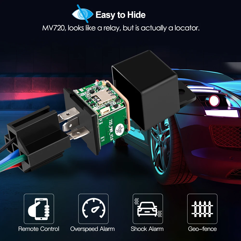

купил себе трекер MV730 никаких претензий ко мне не было, да по ошибке ещё и 2 купил... прибор замаскирован под автореле, не имеет микрофона и в принципе напрягать службы не должен. работает прекрасно, я его втиснул прямо в корпус аккумулятора. по команде отключает питание, показывает напряжение аккумулятора, довольно точно показывает где находится, имеет функции противоугонной сигнализации. также показывает превышение запрограмированной скорости. https://ae01.alicdn.com/kf/H405d650450c748a396dc8a9a070d6f20N.jpg

MV730 выполняет функцию реле?
Должен быть направлен антенной вверх, чтобы хорошо работал?
Из какого материала корпус аккумулятора?
аккумулятор не съёмный?

Цитата: Alenchik от 06 Март 2021 в 01:15MV730 выполняет функцию реле?
по порядку  да он имеет два провода которые по команде разрываются и соединяются. у меня стоит плоскостью антенны влево. но всё нормально работает, корпус люминий, но крышки в задней и установлен трекер из пластика, то есть радиопрозрачны, аккум быстросъёмный,  3 секунды и понес на зарядку. но без ключа не снять...
Цитата: Silvaticus от 06 Март 2021 в 23:01тоже присматривался к такому. Корпус, в котором он размещен, должен быть радиопрозрачным.
достаточно что радиопрозрачна крышка в коей и спрятана фигнюшка.  а в передней крышке стоит ещё и настоящая реле с 80А контактами, ибо на контакты так называемого замка больше 2А страшно подавать...  :-D  китайсы как всегда - экономят.

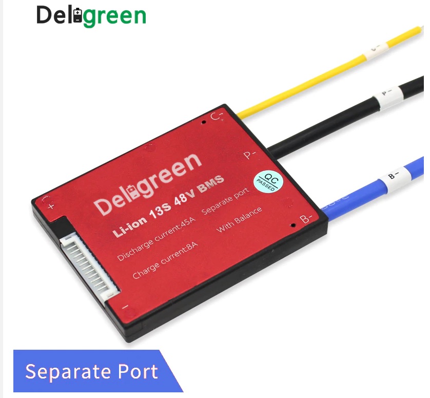

я чтоб не заморачиваться сделал отвод от 7й серии, то есть в районе 24 вольт. но тут вышла небольшая засада, так как BMS оказалась туфтой, хоть и написано with balance, у меня постепенно за год возник перекос - пол аккума до 3,4вольта просели, а вторая половина 4,14 была и это сраная BMS начала блокироваться, вместо того чтоб балансировать, пришлось последние 6 серий фарной лампой просадить до 3,4 в, а потом зарядить всё до максимума зарядником, теперь жду смарт BMS чтоб балансировала нормально. DC понижайку хотел, но некуда её там пихать...

Цитата: edw123 от 10 Март 2021 в 11:52Может не успевает отбалансироваться? Часто балансировочные токи малы и после "полной зарядки" надо ещё долго держать зарядник подключеным.
так на ЗУ загорается зелёный огонёк и с ЗУ перестаёт поступать ток.
Электротранспорт - будущее.
Armourer
Цитата: edw123 от 10 Март 2021 в 15:43Зависит от зарядного, но точно ток перестаёт поступать? Или только лампочка гаснет? Балансировка начинается после достижения полного напряжения на батарее и может длиться очень долго. На части бмс, про все (и вашу) - не скажу.
ну я КИПовец. Цешкой пользваться умею. и оставлял на ночь на 1-7 серии за ночь ни на 0,1 вольта не поднялось, BMSka такая

Цитата: edw123 от 10 Март 2021 в 20:56Попробуйте отключить "отключение тока" в заряднике,
ну нет, в зарядку я точно не полезу... решим это другим путём... да и зарядку отключает BMS , зарядка у меня такая https://aliexpress.ru/item/33035094083.html?spm=a2g0o.productlist.0.0.3b082cb8T0JIDF&algo_pvid=b784fbc8-d994-47a9-9aca-2d55ee97a89b&algo_expid=b784fbc8-d994-47a9-9aca-2d55ee97a89b-35&btsid=0b8b037216153724342635844e3312&ws_ab_test=searchweb0_0,searchweb201602_,searchweb201603_

Цитата: edw123 от 11 Март 2021 в 11:12
А пишите - киповец. B-) Я бы сразу посмотрел, что внутри. Вроде там пишут есть три подстроечника.
первое правило - не ломай что работает нормально/. тем более что виновата BMS
