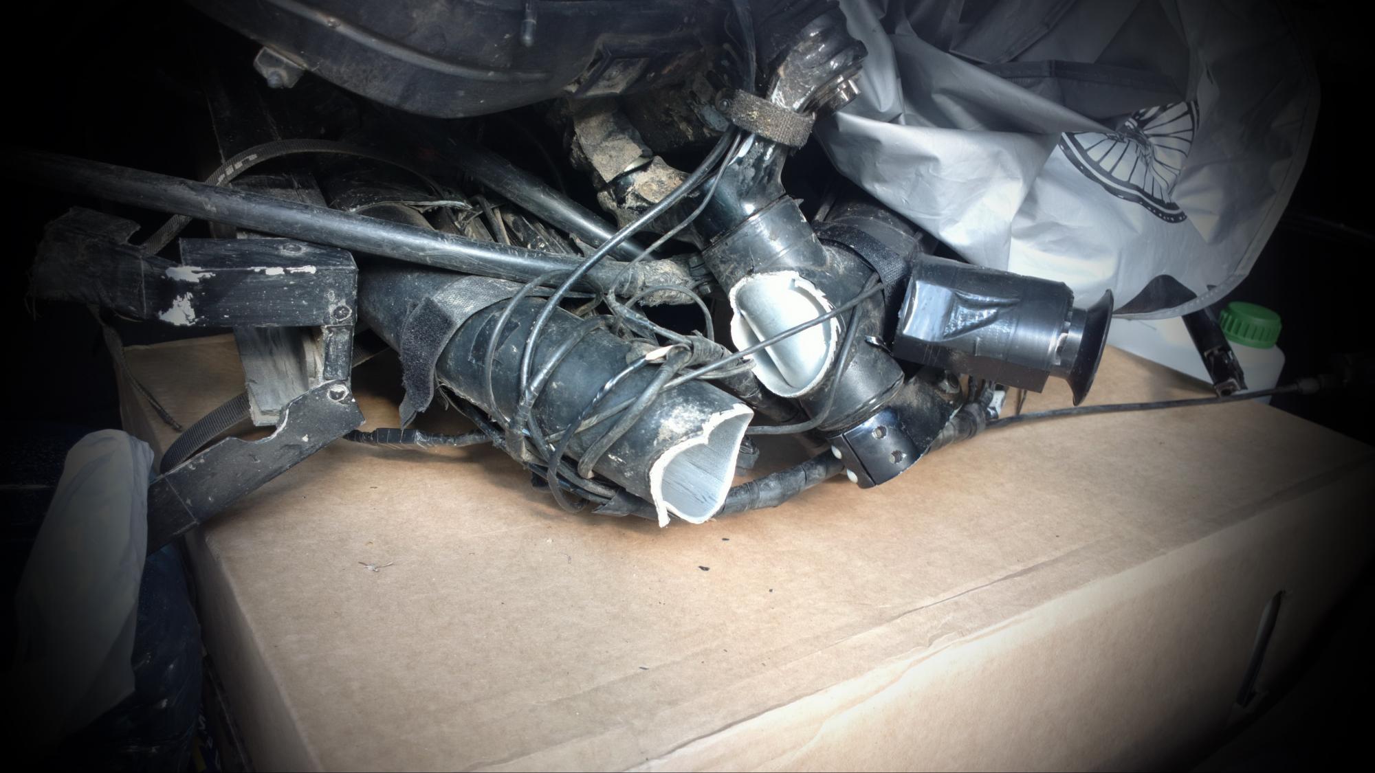

А хорошая облегченна коляска стоит от 32 тысяч р, и то, как я уже говорил, в ней нужно дорабатывать два проблемных для меня места, уж поверьте, я хорошо изучил этот вопрос.
Капремонт конечно можно сделать, но кто мне даст гарантии, что алюминиевые трубки не развалятся на куски после него, как уже ломалась трубка подлокотника?
Судя по видео, трубки явно хлипкие, видимо с целью максимального облегчения веса.
Поэтому, тут вопрос вполне решаемый, или искать трубки с большей толщиной, жертвуя весом.
Или смотреть в сторону титана, жертвуя ценой.
Или... да и фиг с ними,  пусть ломаются раз в 2 или 3 года.
У меня тут сломалась  рама дорогущего  лигерада.
Так я даже рад.
Потому что если бы она выдержала, то я бы (наверняка) сломал ключицу или шейные позвонки. Ну и что проще отремонтировать?

Не, не вариант. Это травмоопасно. Если бы гнулись - чёрт бы с ним, но ломаться им нельзя.

Похоже из-за веса предметов (на подносе) и сломались подлокотники  ;-)
DIVAS
[user]илс[/user], там вроде как даже не поднос, а целый мини-столик с ножками...
