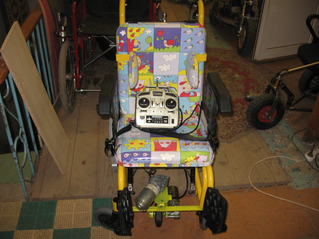

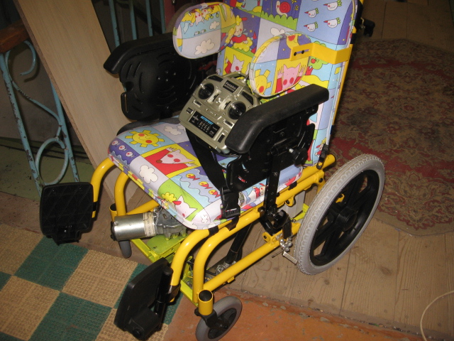

Делал вот такую,  вес не более  23 кг, привод снимается за 10-15 сек,пульт под любую руку работает  в радиусе  500 м,

FX_888
Вариант жизнеспособный, но имеющий много всяческих если.
Расскажите как в такой схеме управления реализована защита от вполне вероятной ситуации когда водитель роняет пульт на землю и РУД  на пульте переходит в положение полный газ...
так же неясна помехозащищенности такого решения, экплуатация вовсе не в чистом поле а очень даже в городе,  вряд ли дешевые приемники и передатчики имею хорошую защиту сигнала. а  качественные пульты и приемники  в разы дороже массовых турниговских вариантов.
шутку про пятое колесо телеги знают все :), на фотографиях  так же можно разглядеть приводной двигатель от  автомобильных дворников
Мне кажетя его ресурс и КПД оставляют желать лучшего
