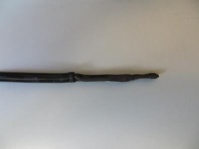

Моя ручка тормоза - гидравлика Shram DB5.  Прикольна тем что универсальная и можно ставить и на правую сторону и на левую.  Дремелем зачищаю место под вклейку датчика от краски, примеряем датчик.
По инструкции от датчика выясняем где у него плюс, минус и выход,  припаиваем провода защищая каждый в термоусадке, и также одеваем общуюю термоусадку на весь датчик.
Теперь надо закрепить магнитик на движущийся части ручки.  Для этого я использую двухкомпонентный состав типа эпоксилина, поксипола.
Сам датчик притягиваю хомутиком,  настраиваю точность прилегания к магниту по паказаниям на дисплее или вольтметре и заливаю термоклеем.
Одновременно я хотел избавиться от скрутки-спайки в месте где сигнальные провода расходятся на газ и на тормоз. По этому 4х проводный штатный разьем я отдал полностью под ручку газа+кнопку, а для ручки тормоза вывел отдельный герметичный кабель-разьем.  Там нужно три провдника, но у меня такого не было, поставил 4х проводный. Вскрыл дисплей, просверлил с боку отверстие под новый провод,  припаял к сигнальному проводнику диод ( в синей термоусадке) и припаял все три провода к нужным +5, GND, BRK контактам на плате.  Место пайки защитил лаком и термоклеем. Провод зажал еще и пластиковым хомутиком.
Собрал, включил, вроде работает, настроил прогрессию.
