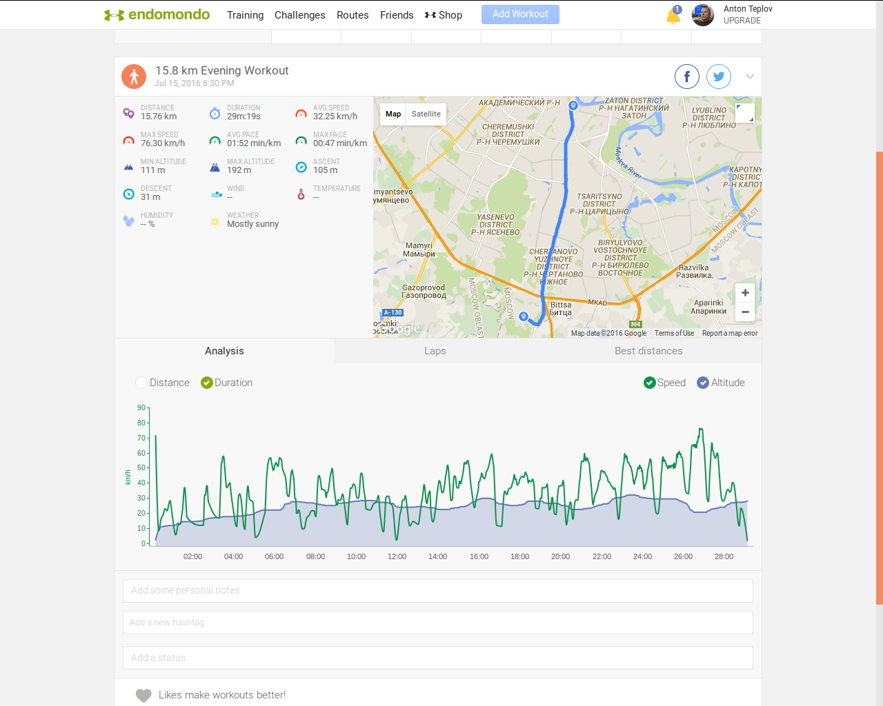

Вообщем отчет о первой поездке с работы с маслом в моторе.
Масло 100мл. Залито 15.июля.  Дальность около 16км по Варшавке Нагатинская-Бутово.  Практически сплошная пятничная вечерняя  пробка. На полосе А даже толкучка из таксистов, отчаявшихся водителей и автобусов.  На улице жара под 30.
Ехал всю дорогу специально в boost, хотя в пробках это глупо. Настроки моего boost 75/110А , реген фазный 60А.
Примерно на 10км мотора достиг 120грд. Ограничение у меня стоит на минике в 150грд. Примерно через 2км температура выросла уже до 140грд. Но и пробка кончилась.  Поехал поровнее, мотор остыл до 110грд к финишу.
Вывод сделать сложно. С одной стороны я так никогда в пробках не езжу,  и надо было  ехать на более задушеных фазных токах, но с другой стороны, для проверки идеи охлаждения я решил немного пожарить))   Даже в общих словах - стало ли лучше или также - сказать не могу.
Вот скриншот endomondo, оказалась что это УГ не умеет делать ссылки на трек, кроме как в фейсбук и твитер.
Вывод проводов, потеет маслом, но подтеков и капель нет.
Не знаю, стоит ли доливать еще, к примеру +50мл,  или покататься  в более привычных режимах и сравнить.
Ужастики, описанные мною выше, пока не проявились.

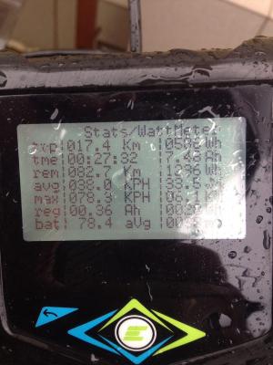

Сегодня утром ехал по тому же маршруту  что в пред посте, только в обратном направлении.
Дождь, лужи.  Настройки тока теже, режим boost. Самый горячий момент - 100грд на моторе, которые очень быстро остыли снова до 85-90.
При движении на скорости 75кмч (около 5квт)  без остановок, на протяжении 5км,  температура  была 75-80грд.
