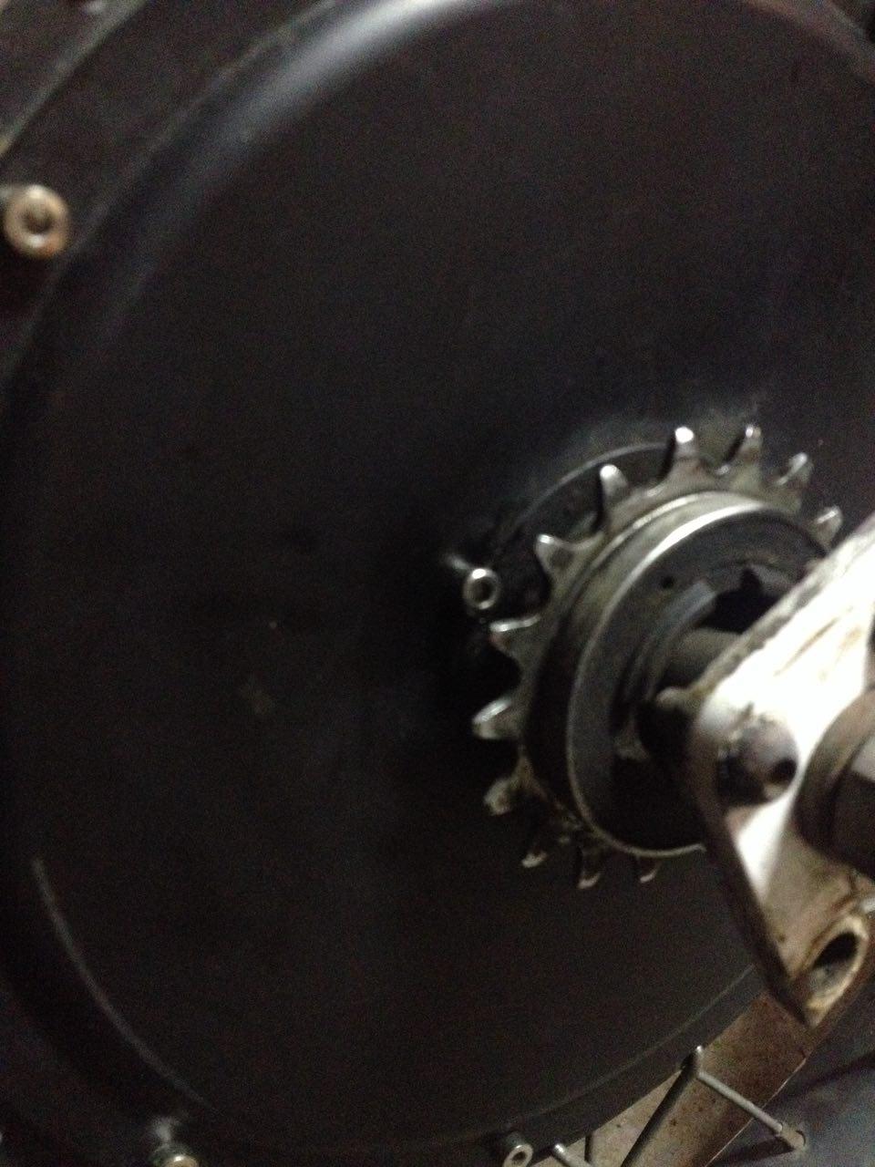

Вчера купил  в "техкоме" литр масла И-20 (100руб).
Просверлил в миникрошке отверстие со стороны фривила (не используется),  около зубов его,  нарезал резьбу М4.
Залил 100мл, и завернул болтик.  Колесо не снимал.
Пока тестирую, рано говорить о эффекте.
Катаю на 70А/110А  мини-е.  65-75кмч, в пике 80кмч.   Путь на работу короткий - 16км, но светофоры есть.  И к приезду домой, по пробкам, часто видел на датчике 140грд.
Отпишусь по результатам, какие бы они ни были.
А может быть следующее , судя по тому что удалось услышать форумчан:
1. масло вытечет через ось (уже потеет провод) и я не пойму был ли эффект.
2. масло накапает на ковер -  ковра нет)))
3. масло разъест мне провода -  признак наличия такого исхода - помрет миник.
4. масло отклеит мне магниты -  признак наличия такого исхода - хз, думаю будет скрипеть, звенеть  и плохо ехать.
5. мотор насосет воды  и заржавеет - признак наличия такого исхода - узнаю только в конце сезона, если не заломает вскрыть.
6. все будет ок, и я скину 10-20грд , которых мне собственно для счастья и не хватает)))
