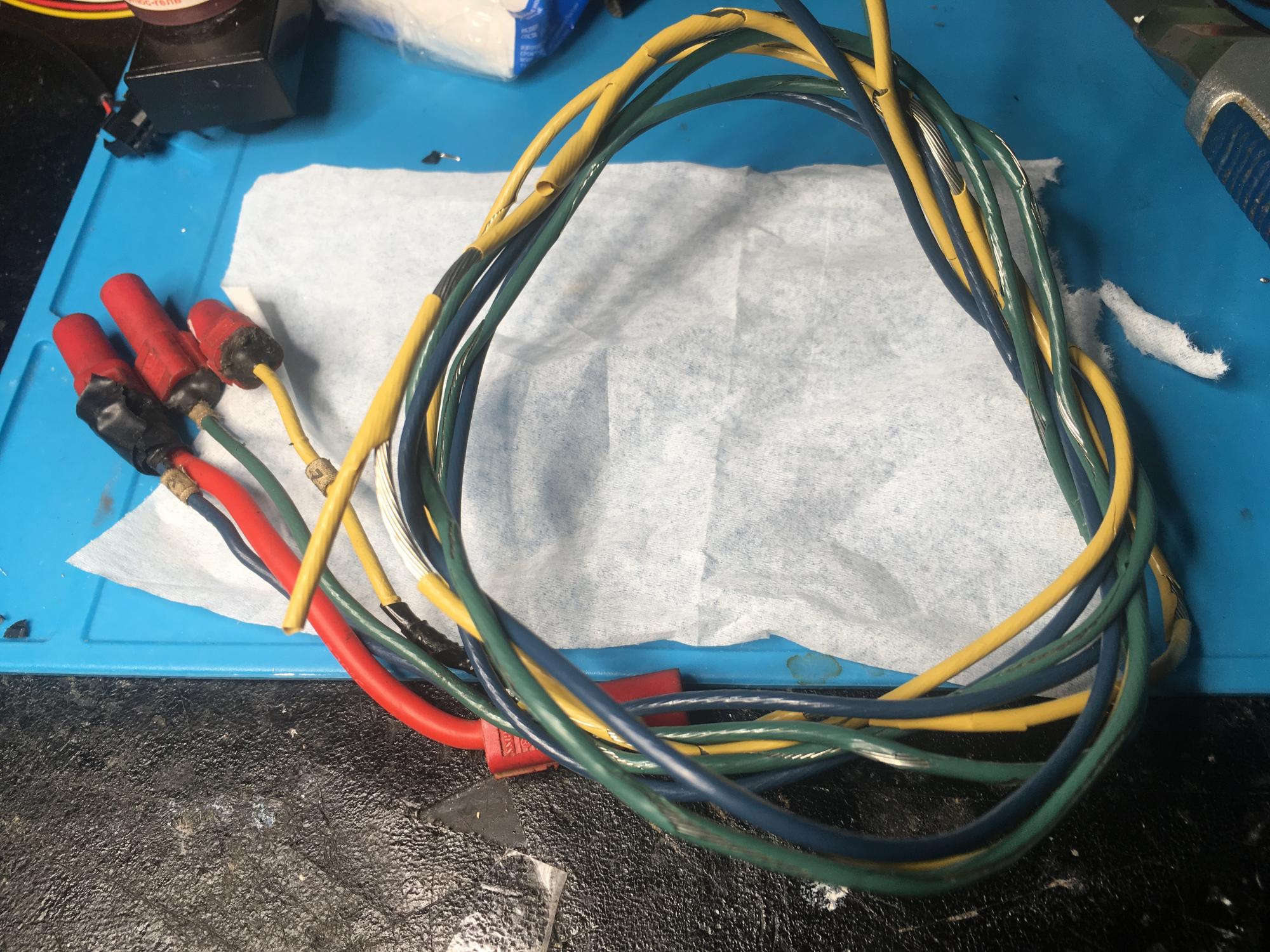

atred

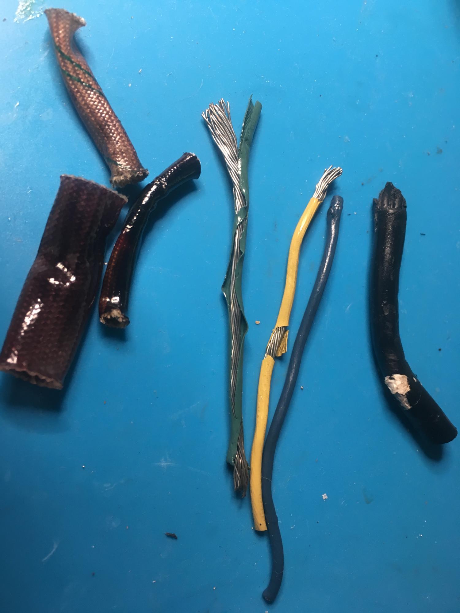

Вылезли последствия!  После заливки масла (индустриального)   наступли последствия.
Краткое содержание предыдущих серий:
Малсло залил,  https://electrotransport.ru/index.php?topic=29636.msg856592#msg856592   покатался немного, потом слил, разобрал мотор, все ок.
Это было 2016г.
Наступил сезон 2017, откатал около 3000км без масла, пару раз перегревал мотор до 150грд,  но вцелом без фанатизма и выше 120-130 не грел, мечтая о чупасосе.

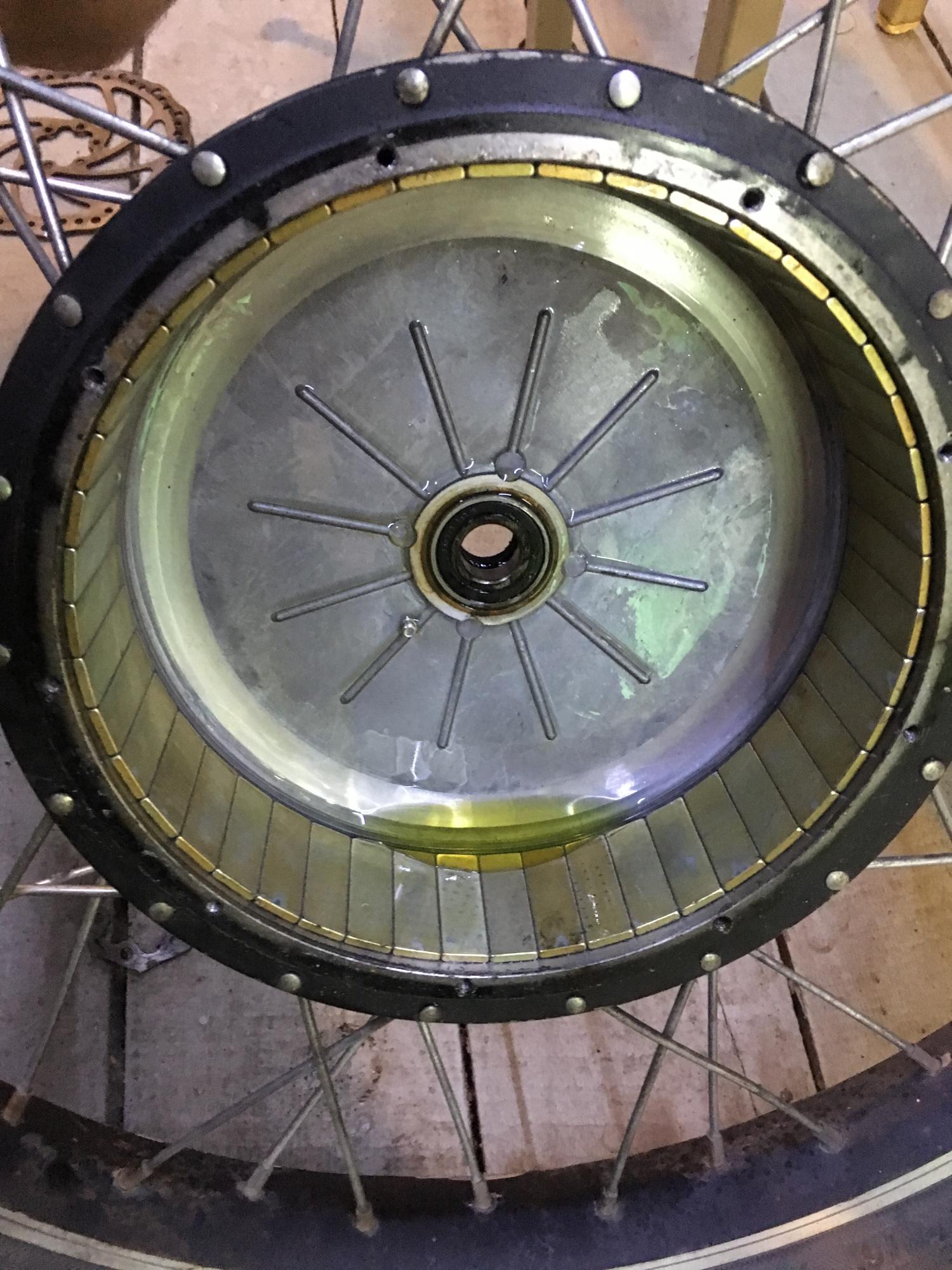

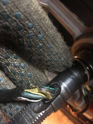

Сегодня разобрал МК для переспецовки и обалдел  :ireful:

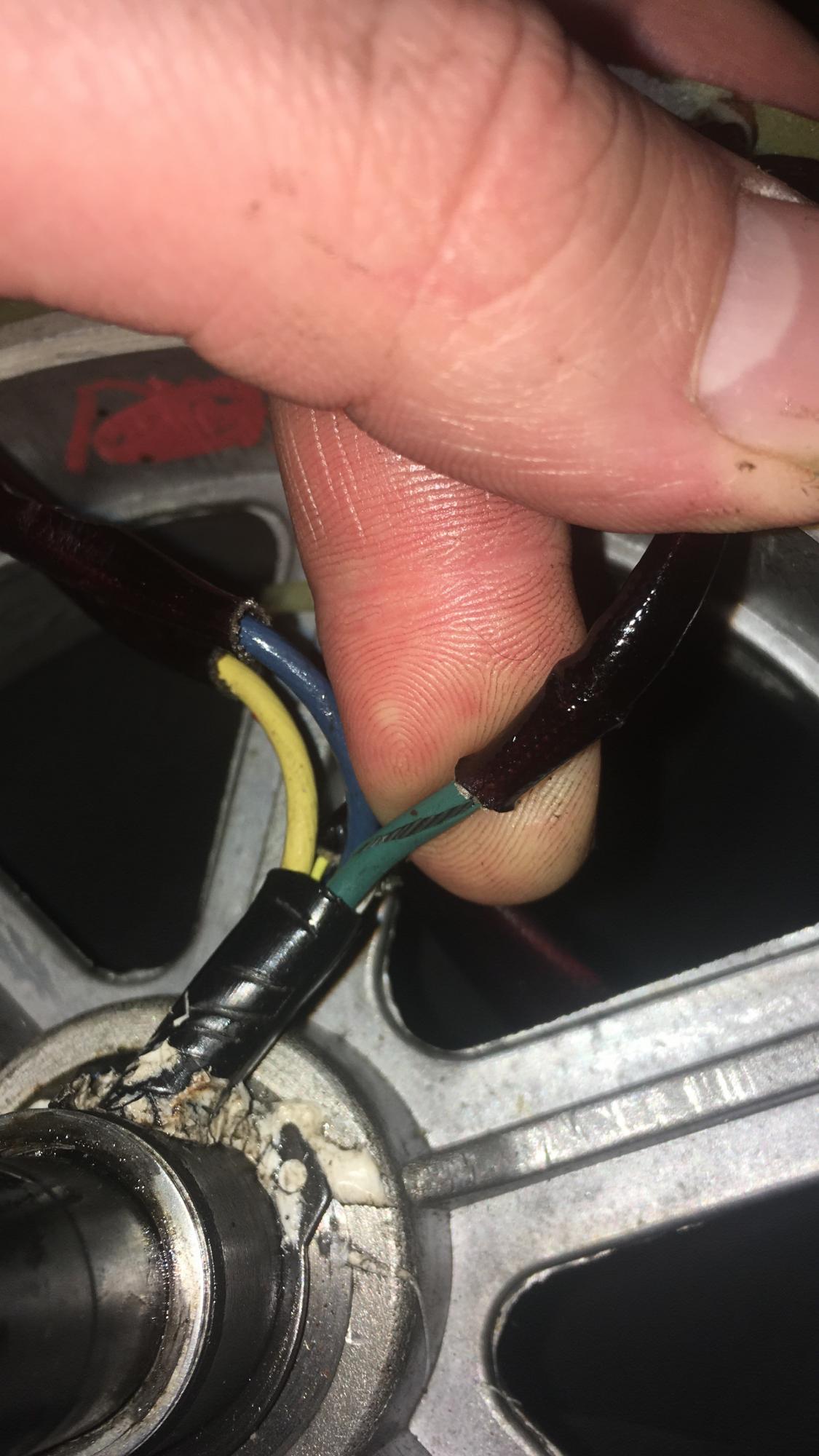

Дебилный вывод провода миникрошки v2 дожевал кабель до ужасного состояния.
  У меня стоят хорошие усилители дропов, ось не болтается, регулярно слежу, ибо катаю с регеном и там малейший люфт сразу заметен.  Тем неменее острая кромка кабельного вывода прожевала изоляцию.  Но это еще не все. Думаю ему помогло - масло!
Вскрыл мотор.
Тефлоновая изоляция фазных какбудто разрезана ножом вдоль. Причем только у двух - зеленого и желтого. Синий цел)))
Асбестовые кембрики были белыми стали коричневыми и твердыми.
Изоляция ПВХ  кабеля - стала жесткой.
Откусил провод (поспешил, знаю) и вытащил то, что было в кабельном канале оси.  В канале с 2016 года конечно же осталось масло, я не промывал , просто тряпочкой протер после слива.  Вот эти куски: Асбестовые кембрики, фазные, и внешняя изоляция кабеля ПВХ.
Такое ощущение что масло+температура както подействовало на ПВХ и фторопласт и сделало их дубовыми. Фторопласт тупо размотался а ПВХ задубел.  Асбестовые кембрики наверное просто пропитались им и запеклись.
Тонкие сигнальные провода вроде нормальные. Не пострадали.
Как не спалил контроллер - хз. повезло))
Буду теперь долгими зимними вечерами пихать кабель через канал)))  А если не пропихается - будет весело.
Вытер все насухо, есть мысль чемто промыть. Изопропанол ? Бензин? Ацетон?
Лак с обмоток бы не смыть итп.

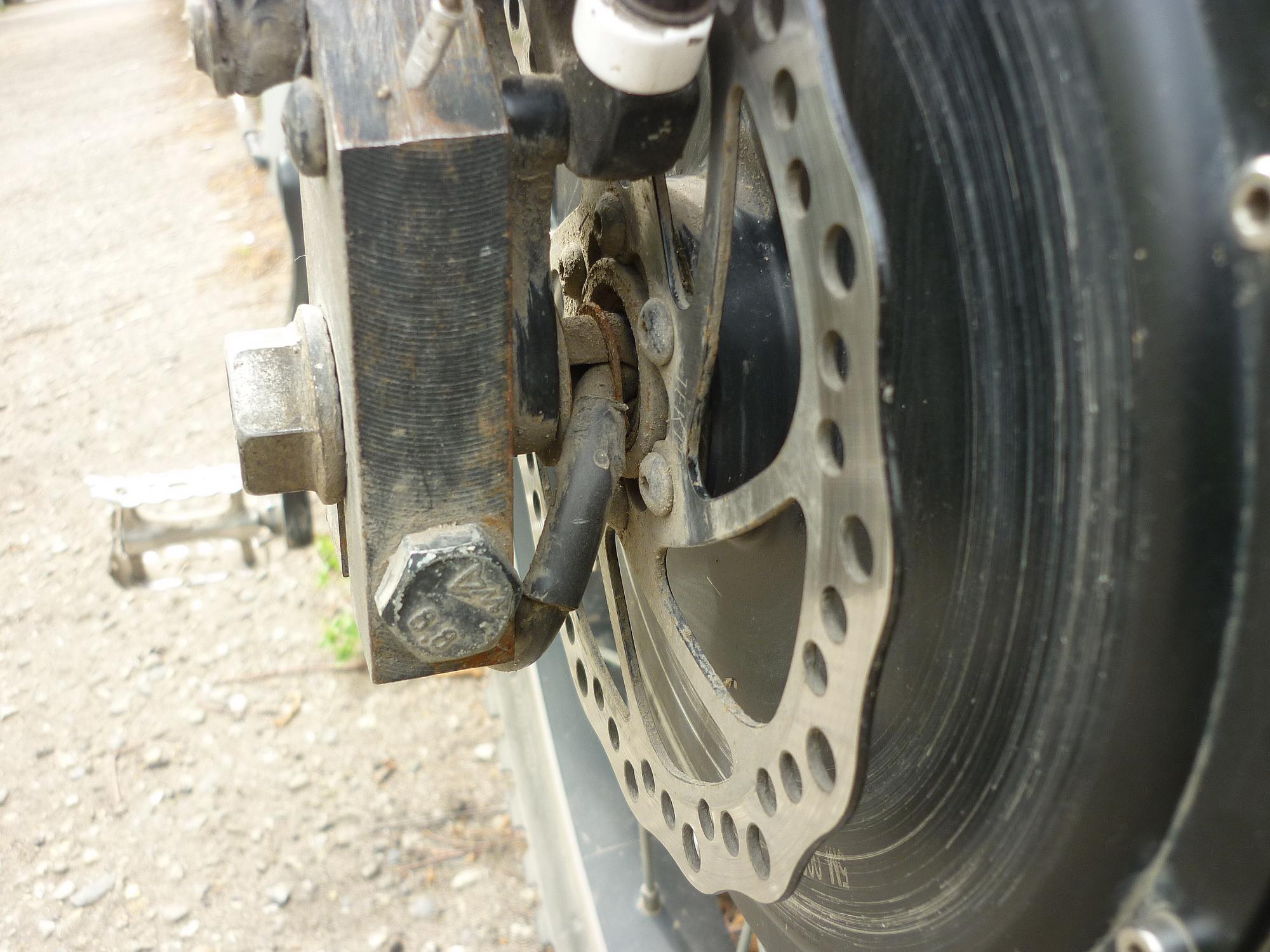

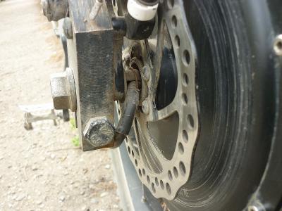

[user]atred[/user], Вывод проводов конечно не удачный, но почему то у меня ни чего не протирает и не задевает и даже масло не течет :bn:

atred
Снял ПВХ изоляцию с кабеля.
Фазные провода 12awg.  диаметр  2.8мм 19 жилок.   Напомню, мотор миникрошка v2 был куплен в марте 2015г.
Изоляция в ужасном состоянии на зеленом и желтом проводе по всей длинне вплоть до разъемов. Синий более стойкий оказался.
От КЗ фаз меня спасало только то что они плотно лежат в общей черной оболочке.  Кстати провода пахунт маслом. Оно видно затекло внутрь кабеля с мотора и так там и живет.
Пообщавшись с коллегами выяснили следующее.
1. Это не единичный случай.
2. Тефлоновые провода у этих моторов подвержены такому после 2 и более лет эксплотации и большого пробега.
3. Влияет нагрев и перегрев их.
4. Масло влиять не должно ибо тефлон типа химически стойкий.
E4bike  сказали что массовых проблем нет  :hello:
Тем не менее, советую всем проверить свою проводку. КЗ фаз убьет контроллер.
