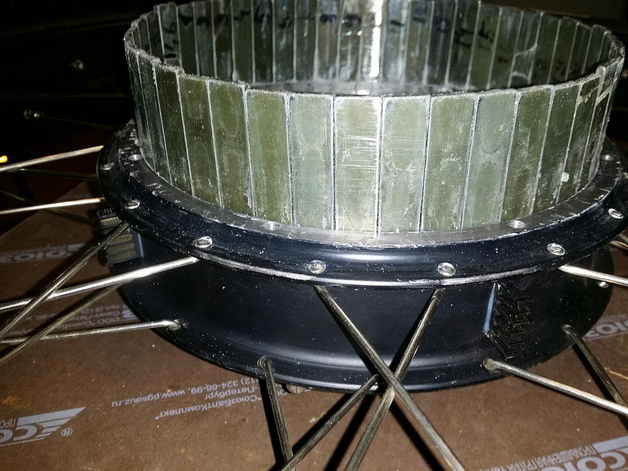

Kullx
Китайцы пожалели соплей на магниты?
Lion
Кстати, не вздумайте их все вынимать, иначе потом собрать будет очень сложно
tmkt
В смысле? слипаются друг с другом или по какой-то еще причине?
sergek1985
#5
[user]Kostik[/user], Старайся все не вынимать, т.к. по любому сломаешь. Если приклеивать, то вынимать придется. Нужно вынимать по штук  5 и клеить. Затем следующие. Они очень хрупкие и очень липучие к металлу. И их потом выровнять сложно. А возможно и полярность перепутаешь. А лучше отдайте продавцу. Самому заклеить - целый гемор. Я 4 раза переклеивал, 2 магнита сломал, сейчас в моторе как будто трещетка при газе-торможении. Поставил другой мотор...
Ты у кого мотор покупал? И что это за мотор?
Lion
Во первых слипаются, этож неодимы. А во вторых, и главное, если вынуть все, то не будет опорных точек и вставить их идеально ровно не получится, последний магнит входить уже не будет, т.к. погрешность накопится
sergek1985
[user]Lion[/user], входить будут, но криво:)
surhentas
Всем привет.Не много информации по моей фотки:У меня волосы также встали дыбом когда я друг за другом их так все вытянул торчком. Первая мысль как такое количество магнитов приклеить? После снятия трех магнитов я от этой затеи отказался,после того как не заметно почти магическим образом произошла стыковка двух магнитов.После не удачной стыковки один разлетелся пополам а другой на три части.Так что  вытаскивать больше двух не советую.Если клеить то по одному.Я решил вообще не вытаскивая клеить.Уже больно хрупкие они.

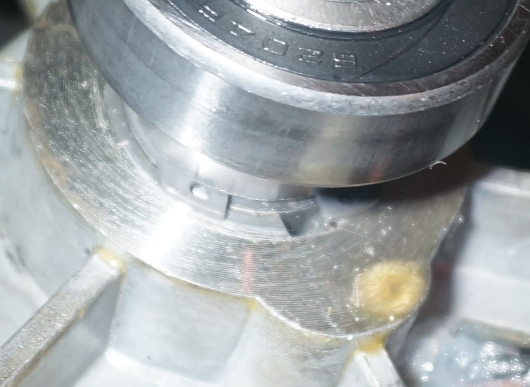

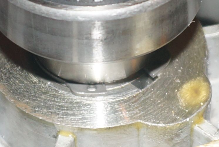

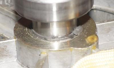

Разобрал мотор. Магниты все на месте, ничего не сместилось, не отклеилось. Но вот ось, на которой сидит статор очень подозрительно выглядит. Видны явные следы задиров от стопорного кольца, сам кольцо перекошено, не видно шпонки и ответного паза  на валу для шпонки. Хотя, возможно,  она стоит с другой стороны? Фотиком не очень удобно подлезть в то место,  подшипник мешает. Я вырезал из фоток  центральную часть 1 в 1.
stinger
Такое чувство, что стопорное не одето до конца, может конечно это так на фотке видно, не более, но визуально оно загнуто, и есть пространство в пазе...

DIVAS
[user]Kostik[/user], А Вы ожидали что шпонка наружу торчать будет? Шпонка там в глубине стоит.
Стопорное кольцо может быть надето как угодно, его угол поворота относительно шпонки не имеет значения. Похоже, немного недожато до конца - потому что паз глубокий, пришлось при установке сильно растянуть и оно не вернулось в исходное состояние. Если Вас это напрягает, подожмите концы кольца пассатижами.
В общем, не вижу ничего необычного на Ваших картинках.
Можете попробовать его (пружинное кольцо) вообще снять и парой лёгких ударов попытаться резиновым или деревянным молотком (стальным резьбу помнёте) выбить ось - она туда обычно запрессована (а иногда ещё и с клеем) очень крепко. Если с пары лёгких ударов (нужно лишь проверить плотность посадки, а не срывать её - сильно бить не нужно) ось не поползёт, то с ней всё хорошо.
В любом случае, если Вы думаете, что ось могла там провернуться, посмотрите на провода. Если они не оборваны, то ось не проворачивалась.
А щёлкать может железный мусор, налипший на магниты. Проверьте все магниты на наличие опилок/стружки. Сейчас, скорее всего, там всё плотно примагничено, а при работе мотора магнитные поля статора поднимают налипшие опилки торчком, вот они и трещат. А может быть из статора что-то выпирает. Если источник треска в магнитном зазоре, то на магнитах и/или статоре должны остаться следы - внимательно осмотрите там всё.
Могут также трещать подшипники, если их кувалдой забивали и/или перекосили при установке.

Slider
Ну по фото же видно что стопорное кольцо выскочило из паза и прокручивается, когда проходит мимо паза раздается щелчок.
DIVAS
Как кольцо, находящееся на стыке двух взаимно неподвижных деталей, может прокручиваться?
(а если бы срезало шпонку и провернуло ось, то провода на 2-3 обороте оборвались бы)

TULSUNDUR
[user]DIVAS[/user], поправлю - провода оборвало бы  не завершив и одного оборота. и Вы абсолютно правы - всё там нормально стоит.
[user]Slider[/user], скажитие пожалуйста ЧТО КОНКРЕТНО заставляет по-Вашему кольцо вращаться?
то есть КАКАЯ СИЛА???
ведь ось мотора намертво зажата в дропаутах, а статор на оси тоже неподвижен.
так ОТКУДА берётся сила, которая заставляет (как Вам кажется) вращаться кольцо и ИЗДАВАТЬ ПРИ ЭТОМ ЗВУКИ???   :bw:   :bn:
Lion
Знаете что, можно поставить метку маркером относительно точки в ушке стопорного кольца. Собрать и дать газу до щелчка. Разобрать и посмотреть, сместилось ли...
Но то что имеются следы 5-ти мм люфта кольца по статору, наталкивает на не хорошие мысли.
Еще можно удерживая рукой статор попробовать покрутить ось разводным ключом
