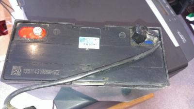

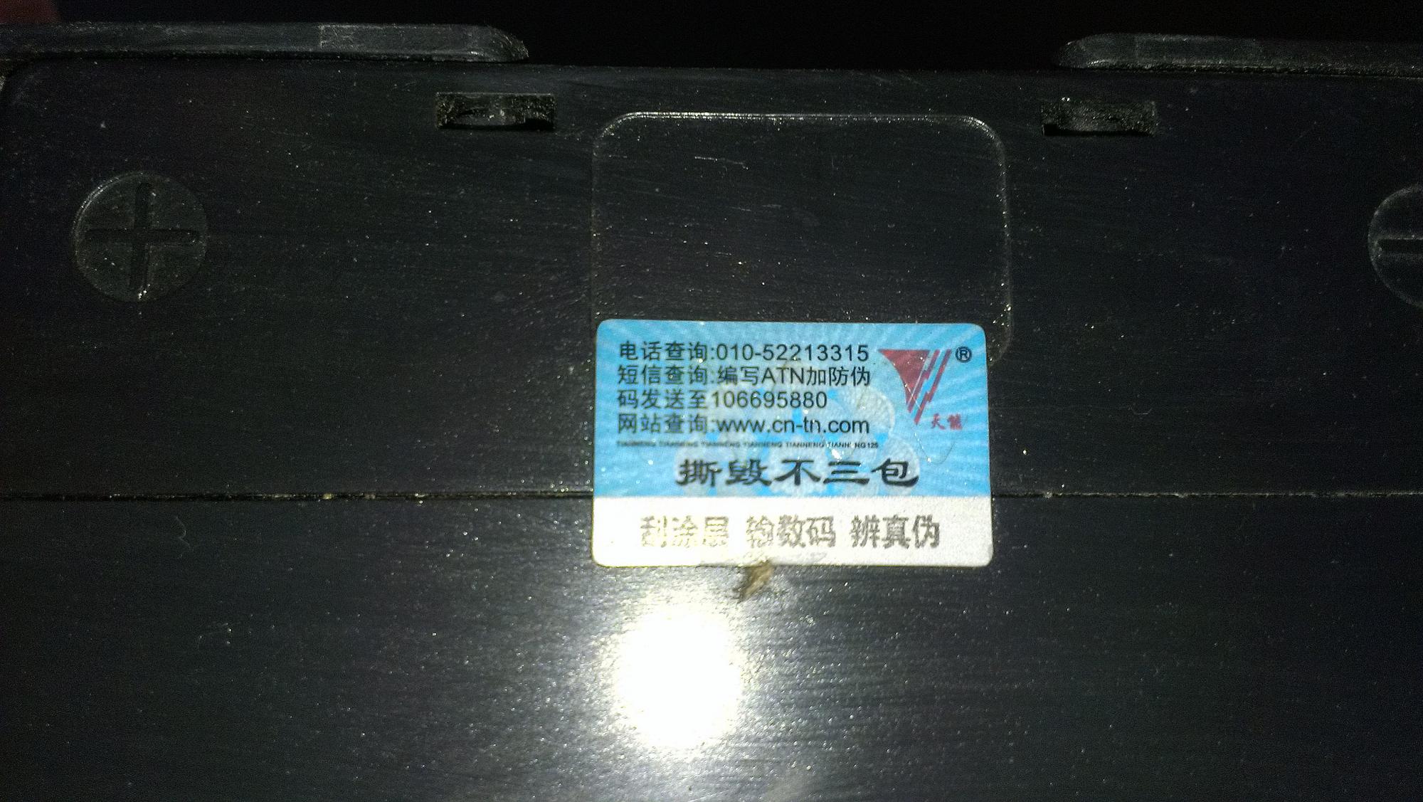

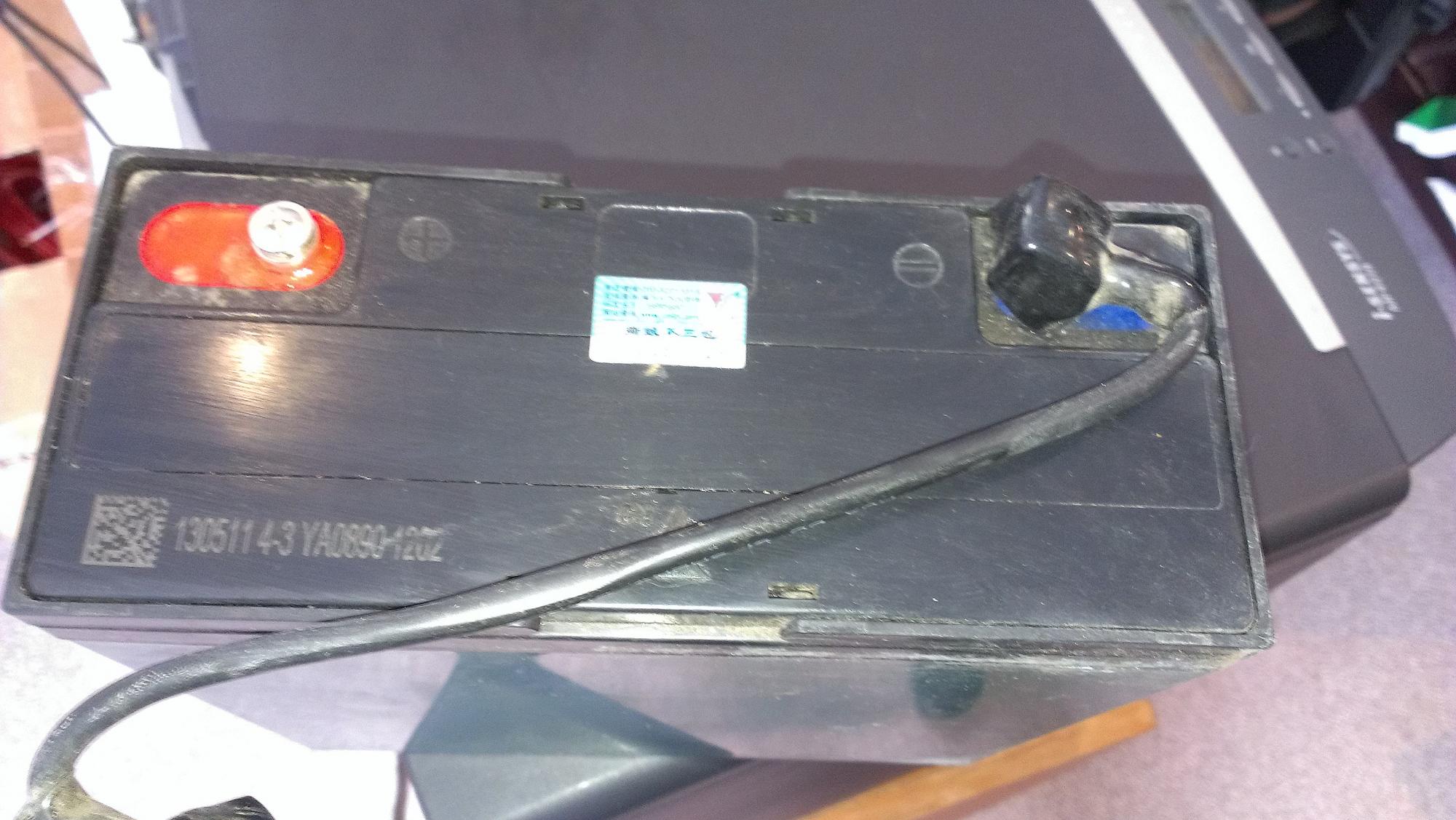

Доброго времени суток. Извиняюсь за долгое молчанье, писать было не о чем особо. Скутер не доставлял ни каких хлопот, исправно возил хозяина и приносил только позитив. Но сегодня, в 30 декабря, на Кубани, совершенно внезапно началась зима! Ну и я решил снять батареи для того чтобы выполнить десульфатацию и оставить зимовать в отапливаемом помещении. Вот что стоит у меня под "унитазом".
Иероглифы читать не умею, так что, кто производитель данного свинца - для меня загадка. Снова возник вопрос. В отсеке для аккумуляторов есть место для еще одной банки. То есть - поднять напругу до 60 вольт. Замануха конечно, но во что это мне обойдется? Можно ли на штатные контроллер и МК подавать такое напряжение или надо "колхозить"? В идеале, я думаю надо 60 вольтовый контроллер и МК ставить. Но это слишком "больно" по деньгам будет...

Не надо оставлять в отапливаем помещении. Вскрыть крышку, по необходимости долить хорошей воды, сделать пару ктц, зарядить до упора и на холод. Через пару месяцев повторить операцию. Ни в коем случае не ставить под батарею отопления!!!
Аккумуляторы, по виду, вроде, не плохие. Насчёт увеличения напряжения ничего не посоветую, но я бы ничего не увеличивал, или увеличивал если был бы уверен что можно (но, на данном контролере, скорее всего, ненужно).
Копить деньги на лифер, которого можно напихать под завязку в то место где сейчас свинец. Масса уменьшиться, ёмкость увеличиться, дальность увеличиться, удовольствие умножиться.  :-D
