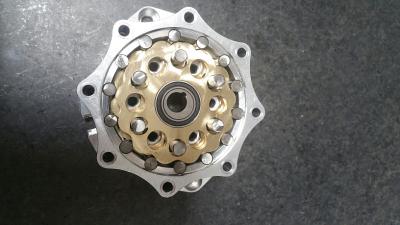

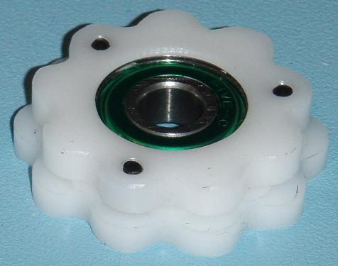

 По поводу волнового редуктора. Вчера ещё раз заглянул в давно разобраную установку(китайский шнековый фасовщик сыпучих материалов):
И, к изумлению, то что считал храповым механизмом(ограничитель момента) оказалось вот этим:
Коэффициент передачи 1:23. Там два таких диска,
насаженных через подшипники на двухколенчатый вал, на подобие этого:
Один диск передаёт вращение дальше через муфту, второй - работает как противовес. Между дисками пластиковая кольцевая прокладка. Весьма впечатлён простотой конструкции. Минимальная толщина такого мощного редуктора может достигать 15-20 мм. В основном, зависит от толщины подшипников. Входная часть редуктора совмещена с асинхронным двигателем 700Ватт,1450 об.в мин. Разгонял его через частотный преобразователь до 4500 об.в мин. На фоне работы всей машины работает вроде тихо. Весь редукторный узел легко герметизировать всего двумя сальниками. И тогда можно вместо густой смазки заливать жидкое масло. В общем, есть пища для размышлений: как такой редуктор делать в кустарных условиях с применением ЧПУ.
a.l.e.x.100
#83
Наберите в поиске Ремкомплект маслонасоса, к Вазам будет с большим количеством передаточного числа, к Тойотам меньшего. Полно и как эксцентриков к подшипникам, так и самих эксцентрических подшипников https://russian.alibaba.com/g/koyo-607ysx-bearing.html Пока более простого способа найти составляющие волнового редуктора  не удалось. Есть и ещё соображения кое какие. По сути раз редукторные мк спокойно работают с пластиковыми шестернями, то уж с пластиковым волновым редуктором прокатит тоже, тем более особенность волновых это зацепление на полоборота редуктора, а не как в классической планетарке парой зубцов на излом. К тому же заводские редуктора стоят пипец как и изготовляются преднатянутыми и потому с рекордным антилюфтом, там же и термичка и электроэрозийный станок и дофига чего ещё.
Пластик будет меньше шуметь, будет легко напечатать, внешний корпус пойдёт из дюрали. Есть у меня знакомый чел что писал на эту тему (редуктор) диплом, так что думаю прототип стоит сделать хотя бы из любопытства, из стали не вариант, нужна сверхточность. А уж если удастся сделать редуктор с минимальным передаточным числом притом ресурсным, то это будет нечто!
Есть несколько разновидностей волнового редуктора, нам нужно выяснить подходящий под наши цели, вариант в дюралевом корпусе с пластиковыми шестернями самый простой, но можно и в варианте с роликами от подшипника, гипоциклоидный, выясним наиболее "рабочую" редукцию.
Кстати, когда проверяли, то и одноступенчатый редуктор вибрировал вполне терпимо, по столу не прыгал, и это ещё сделанный из стали, а если эксцентрик будет уравновешен, то и вовсе будет хорошо, в крайнем случае сойдёт и двухступенчатый, но чуть упадёт КПД!
