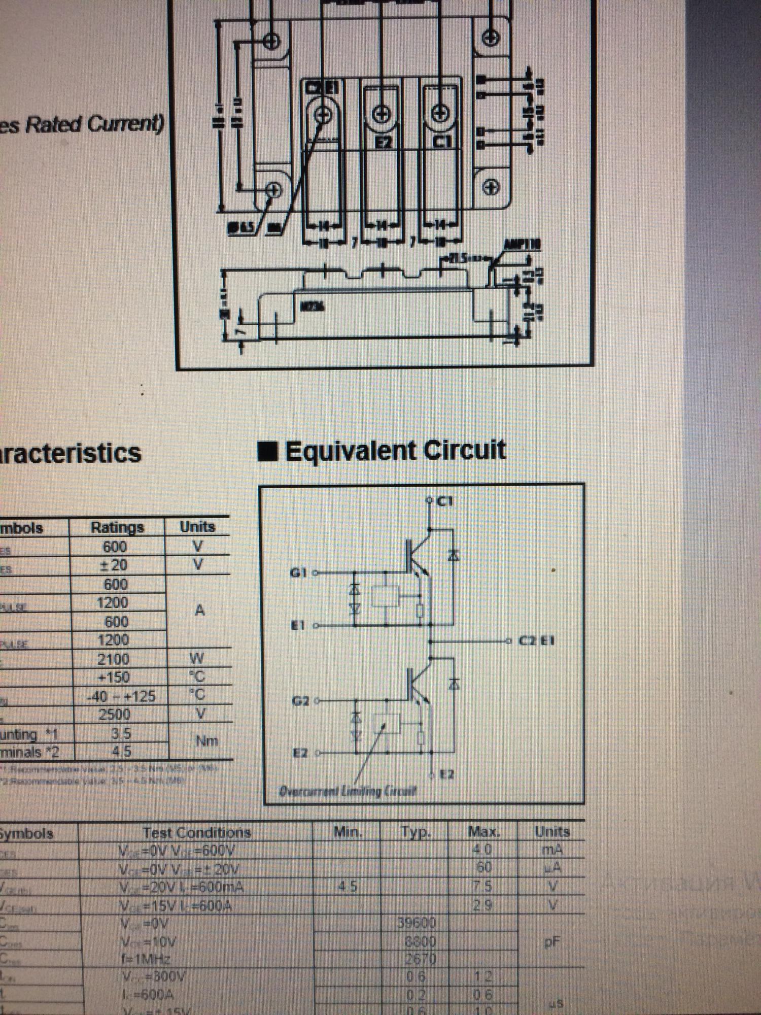

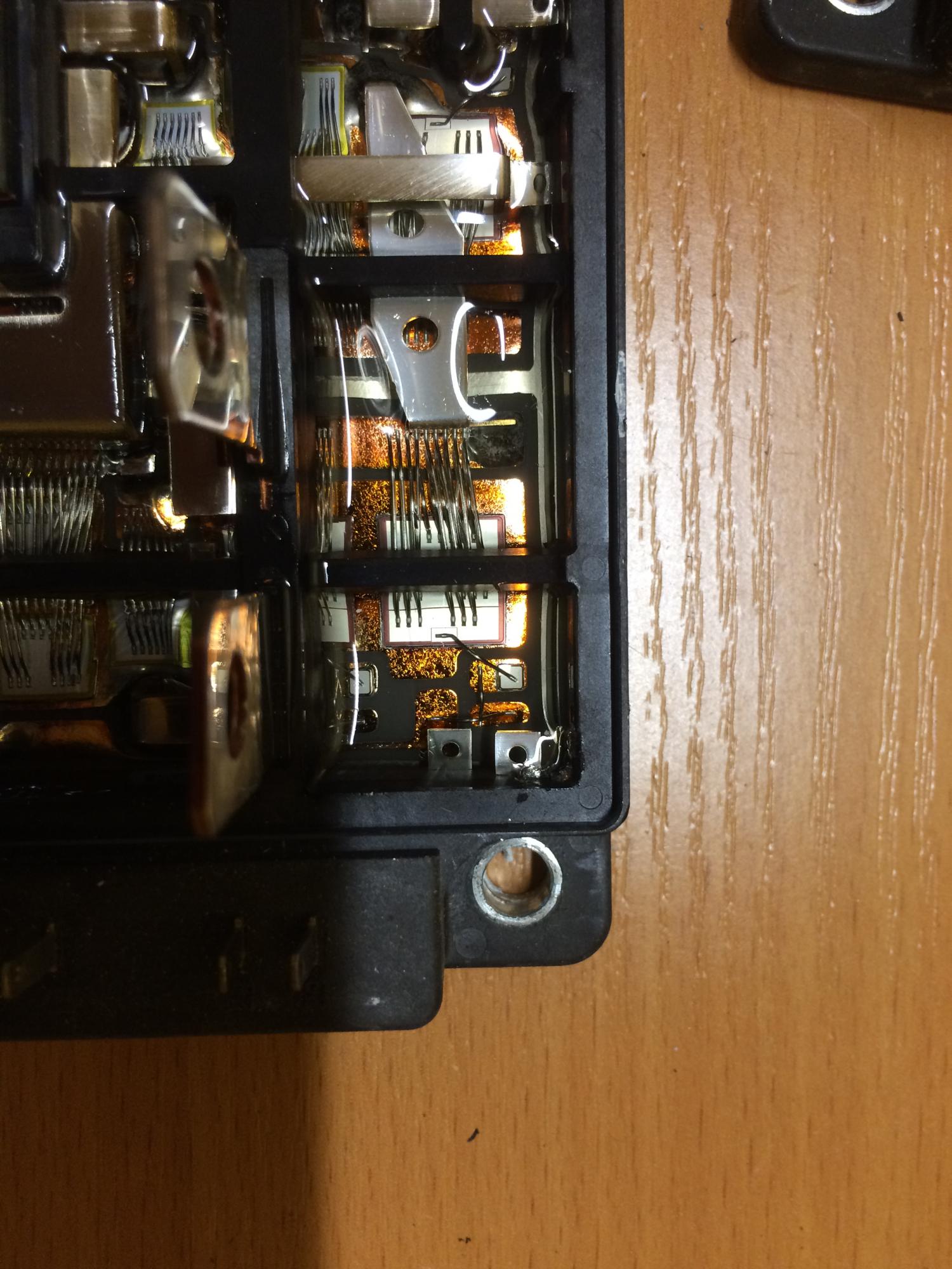

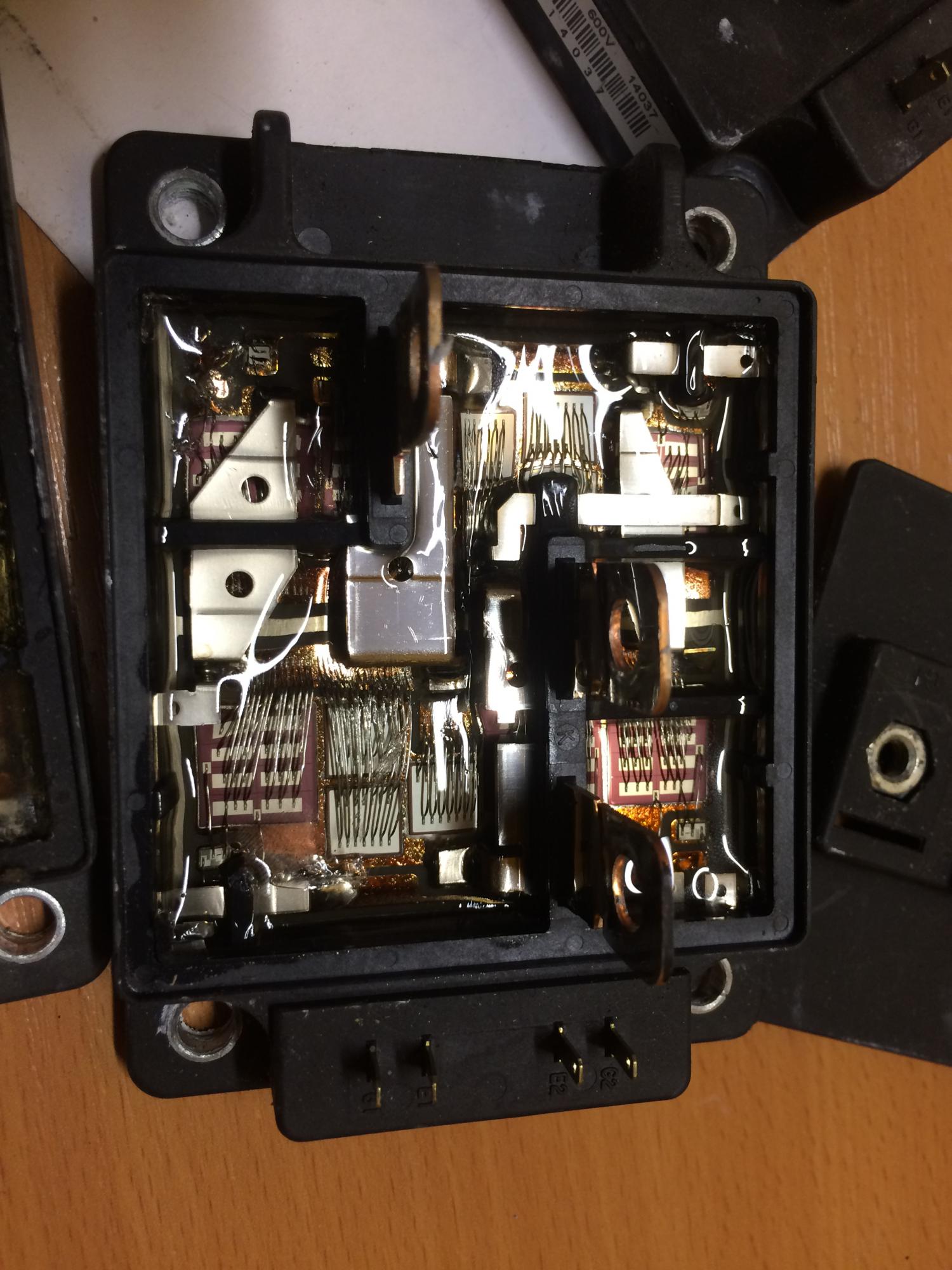

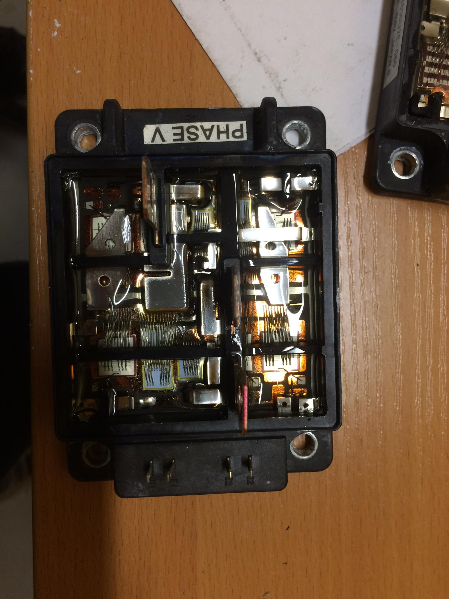

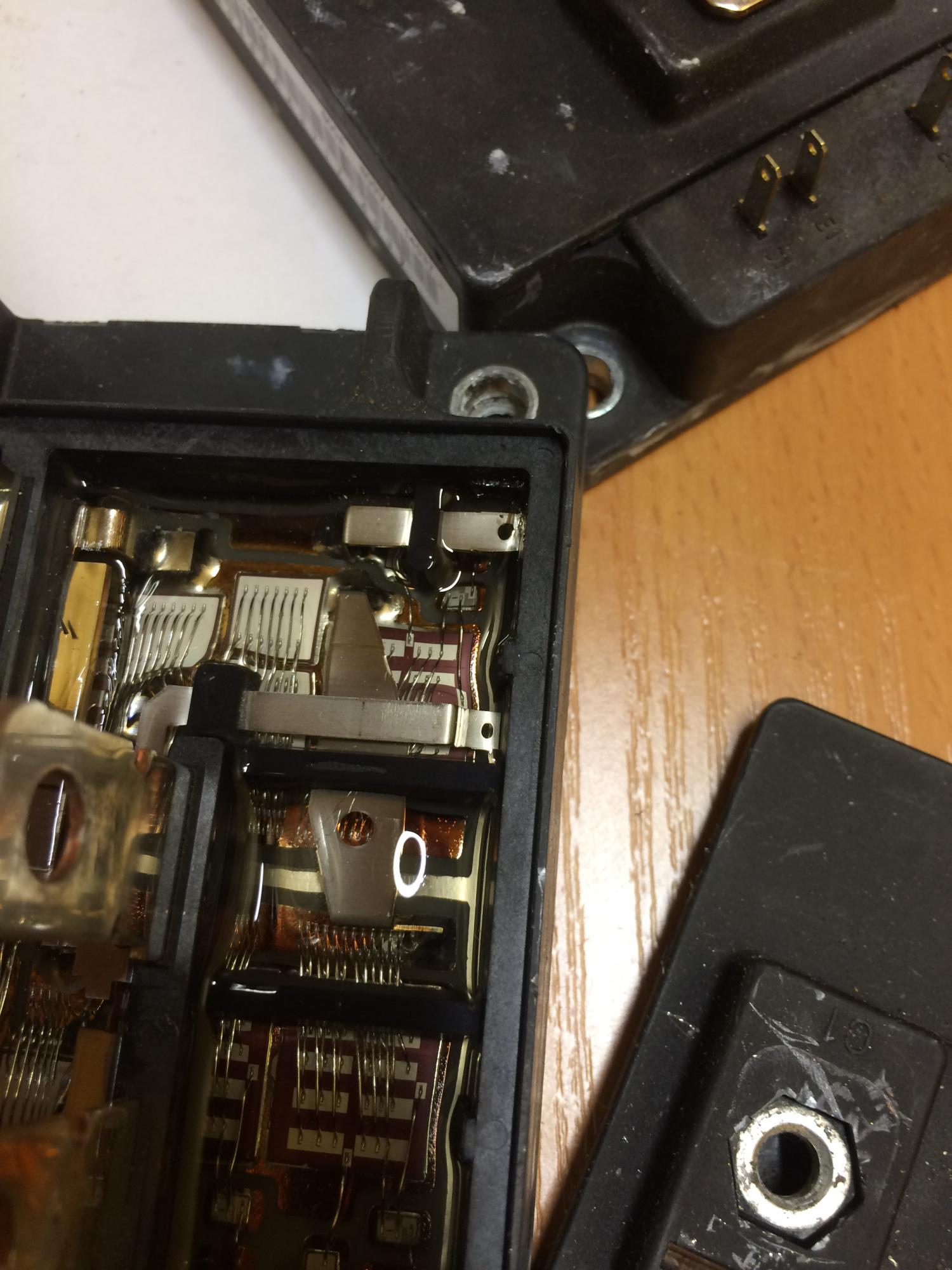

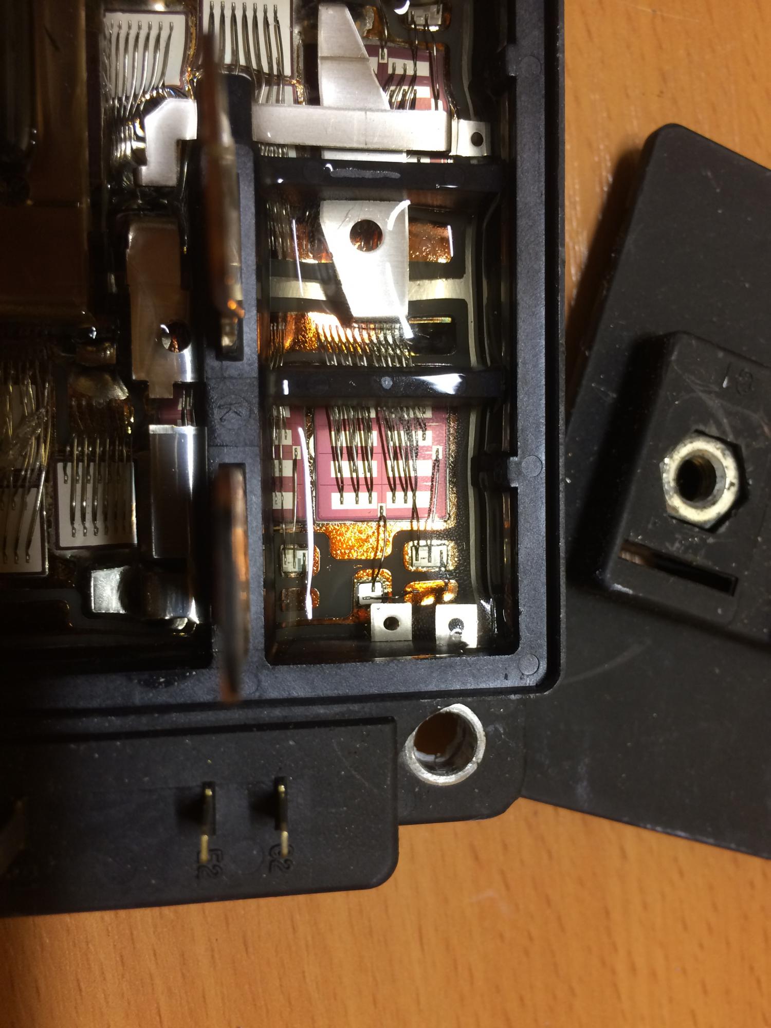

Сегодня сравнил внутренности IGBT модулей оригинальных и те которые покупал в Китае
Первые три фото это Китайские.
Обнаружилась разница: на Китайских кристаллы транзисторов больше по площади. Управление на затвор и там и там идёт через резистор примерно 5 Ом. Но вот на Китайском есть ещё элемент с тремя контактами причём его не удалось никак прозвонить. Он подключён к транзистору к стоку, или истоку, потом к затвору и еще куда-то, типо второй затвор? Может в этом загвоздка моих проблем с контроллером?
аркан

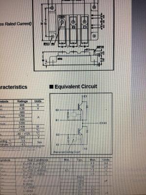

   Посмотреться даташиты. Наш модуль: 2MBI600U2E-060. В таком же корпусе есть модуль 2MBI600NT-060, у него есть внутри " Overcurrent Limiting Function"
Очень похоже на то что я видел внутри.
Но он стоит дороже, зачем китайцу это?

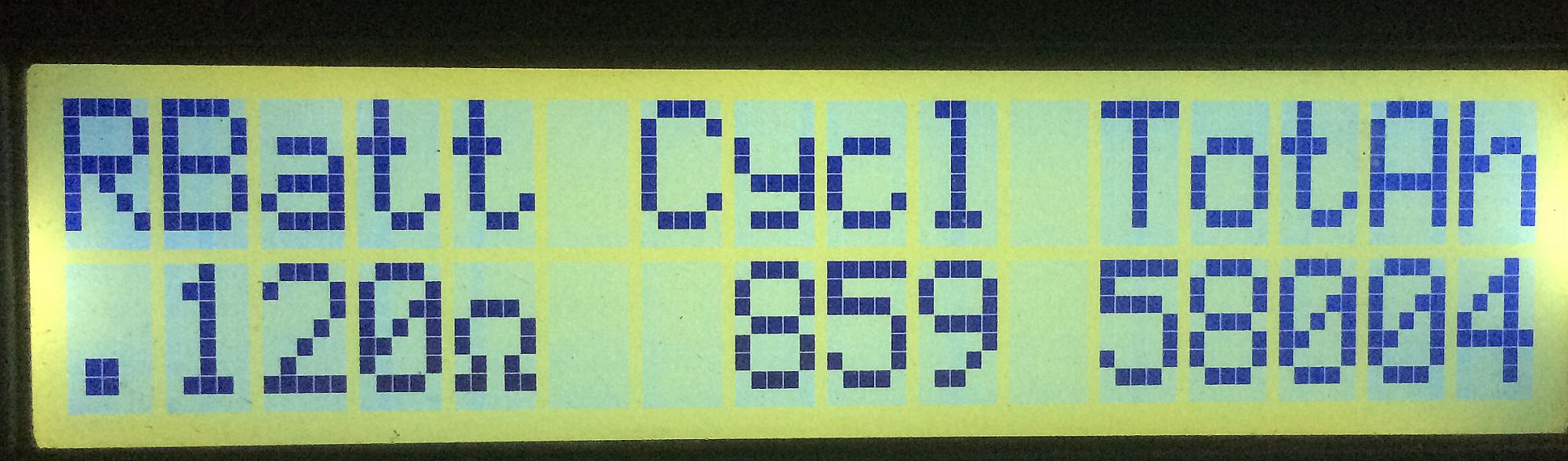

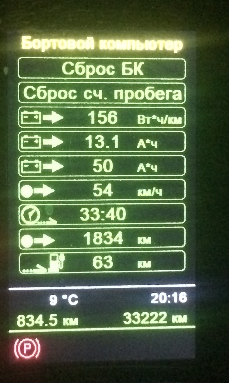

Вот незаметно и проехал 100т км
Напоминаю что на 68т км приборка глюкнула и сбросилась на 1т км.
За это время поменял два раза задние ступичные подшипники, все амортизаторы они все потекли сразу. Сейчас энерговооруженность около 29кВтч.  107 ячеек. К самым плохим ячейкам было дабавлено по 10Ач, к средним по 3,5Ач. Максимальный пробег на одном заряде 290км.

Забыл написать BMSка опять глюканула и емкость написала 50Ач. Реально там 80-84Ач.
