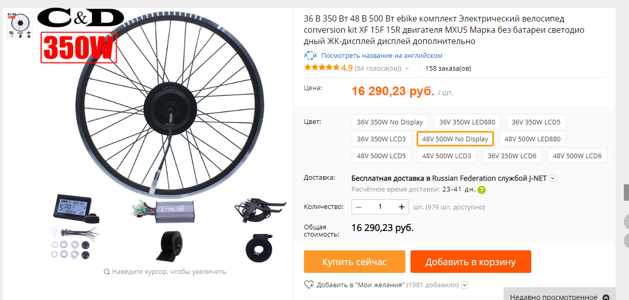

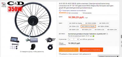

Что думаете насчет вот такого комплекта на фото? Решил всетаки поставить его на второй вел, а ХВЗ просто восстановить.
Сергей_74
Благодарю за "помощь".
AEA9
Цитата: Сергей_74 от 13 Дек. 2018 в 21:07Благодарю за "помощь".
Не нужно обижаться, что-бы иметь какое либо мнение, о чём то, этим желательно попользоваться, или хоть подержать в руках.
Высказывать мнение по картинке интернет магазина ...  если так хотите - это обычный набор, возможно будет как-то работать...
