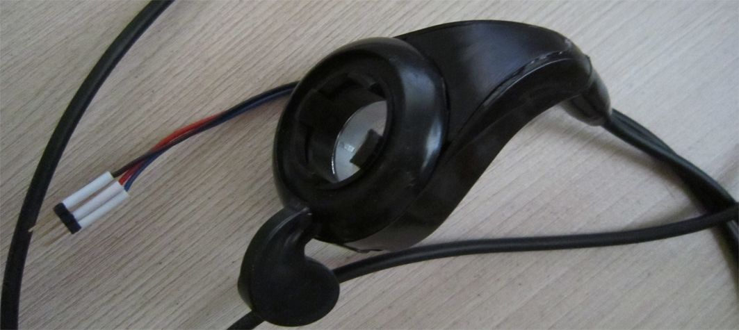

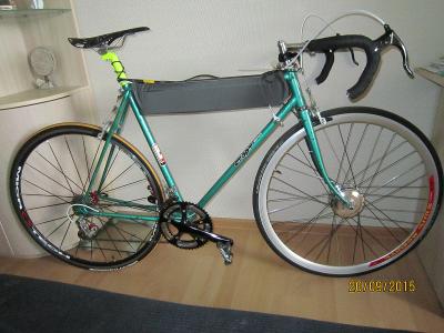

Решил попробовать электрифицировать очень старый шоссейник...
Прикупил мотор, курок газа, АКБ и контролер.
При подключении столкнулся с сложностями.
К контролеру практически не было инструкции. Была картинка на сайте и страничка на англицком.(и они не совпадают).
Методом "научного тыка" и различных поисков в интернете всё удалось запустить.
Теперь всё работает, но есть проблемы. После достаточно интенсивного разгона наступает что-то типа ограничения,
однако есть ощущение что остаётся запас... И ещё нажатие на "газ" приходиться делать очень аккуратно, если нажать
чуть по резче начинаются мелкие толчки и очень неприятный треск(мотор не крутится).

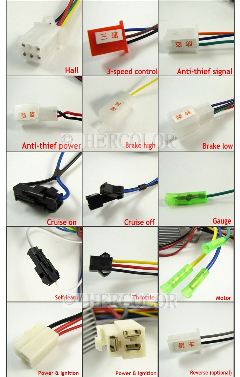

Эта схема предоставленная продавцом, Мотор и АКБ правильно,
но дальше, газ оказался там где подписано тормоз низкий, обучение (два белых)
тоже работает, круиз пока не проверял, выбор скорости пока не понятно...
Там где написано "газ", тоже не ясно что...
Вся эта конструкция весит 14,3 кг, и разгоняется без педалей, пока, примерно до 25-28 км/ч.
Поставлю вело спидометр, померю точнее.
На педалях едет прилично, практически как до доработки.
Мотор редукторный передний без датчиков Нолла думаю 250-350Вт.

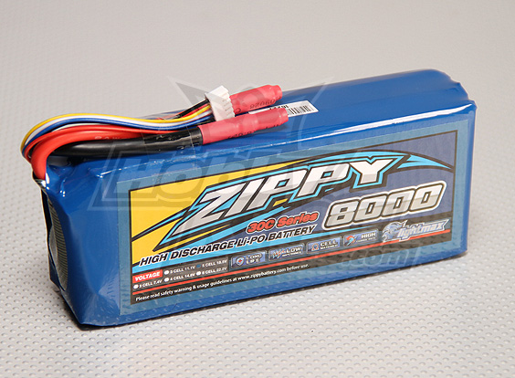

Контроллер китайский 36В/48В, 350Вт., 18А. АКБ литийполимер 8 А.ч. 36В(2Х5S), постоянный ток 30С. курок самый простой.
Продавец контроллера уверяет, что в нём нет никаких ограничений, но судя по предоставленным схемам о описаниям
он сам не особо разбирается...

Поставил вело комп. и провёл тест драйв, получилось вот что.
На ровном участке покатался туда сюда, ветерок небольшой, по ветру
получилось 30-31км/ч. против ветра 28-29 км/ч.
Если поднять колесо 34 км/ч. Когда доходит до предела идёт рывками,
особенно заметно, при поднятом колесе. Похоже что есть таки ограничение,
причём по току.(не может стартовать резко) Если крутить педали и разгоняться ещё,
то помощи от мотора не чувствуется.
Вопрос, при отсутствии кнопки выбора скорости, контроллер включается
на малой или большой скорости?
Jeca
Это не рывки. Это муфта включается и выключается. 18 ампер быстрее разгонять не будут.
34 км\ч для 30 вольт нормальный показатель. Спасибо 28 колёсам.

Я знаю этот контроллер. Там красный разъем - трехскоростной режим. Центральный провод из разъема замыкается на крайние поочередно, это будет в одном случая пониженная, в другом повышенная передача. Понижает не сильно, а вот с повышением там глюк контроллера - когда его включаешь появляется неприятный звук двигателя, но мотор крутится быстрее. Попробуйте поэкспериментировать.
Для начала проверьте надежность всех контактов, особенно пятиконтактный разъем холлов.
Еще бывают эти контроллеры такие, что и газ и тормоз заведен на один разьъем  4-х контактный, и ответный в комплекте, из него 5 проводов выходит, черных два из одного гнезда.  Так вот красный, черный , зеленый - газ, черный и оставшийся (не помню цвет) - низкий тормоз.
Что по этому контроллеру не понятно - спрашивайте, расскажу
AEA9
#12
[/quote]
Да так и получилось, что в разъём подписанный как низкий тормоз подключен газ, а вот красный я не пробовал, спасибо за информацию.
Холлов у меня нет, остальные проверял. Вопрос - Вы не пробовали его дорабатывать...(там, залудить шунт...)?
И ещё хотелось бы знать истинное назначение остальных разъёмов. Я знаю теперь; силовой АКБ с зажиганием, мотор, "газ"+ тормоз, обучающий, холлы,
ну и выбор скорости.
