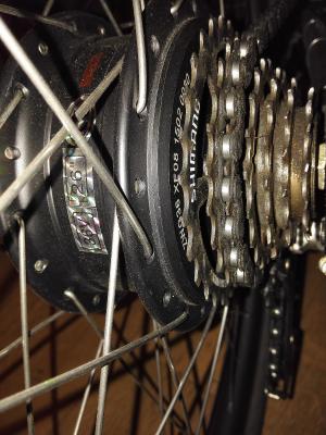

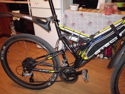

Всем доброе время суток. Неделю назад, решил купить и установить себе электро двигло на велосипед. Нашел магазин в Питере, где продают велики и собирают их. Продавец, предложил мне электро двигатель на 1000w. По цене мы обсудили. Меня устроило. Приехал. Отдал им велик свой. Поросил установить половинчатую ручку газа (мне она больше по удобству подходит). Прошла неделя и вот сегодня 20.09.2015 мне позвонили и сказали, что всё готово. Приехал и значит такая картина. Мотор-колесо и акум собран. Но вместо половинчатого газа, стоит курок. Спрашиваю про мотор,продавец в лице студента по ощущениям мало понимает, что говорит. На вопрос какой у меня стоит мотор.. промямлил про 800W. Я говорю, что договаривались мы на 1000W. Он сказал, что они поставили контроллер который прокачивает этот мотор на 1000W. Т.е. мотор сам 800W но контроллер какой то стоит крутой, который из 800W делает 1000W. Попросил показать спецификацию мотора.. ну документацию какую нибудь. Ничего сказали не осталось. Аккумулятор сказали стоит 36V на 9A А по телефону обговаривали, что будет 36V на 16A. Помогите разобраться.. Я сам вообще не шарю, но просто получается деньги неделю назад я заплатил. Причем не малые 46500, а по факту многое не то что хотел.

ну что сказать. обман на лицо. мотор вроде никак не 800 ватт. даже если так, аккум на 9 ач такой мотор не потянет просто. тут как раз нужен тот который хотели на 16ач.
все не то.
1000 ватт мотор выглядит иначе, он больше в диаметре. на рисунке редукторник вроде бы.

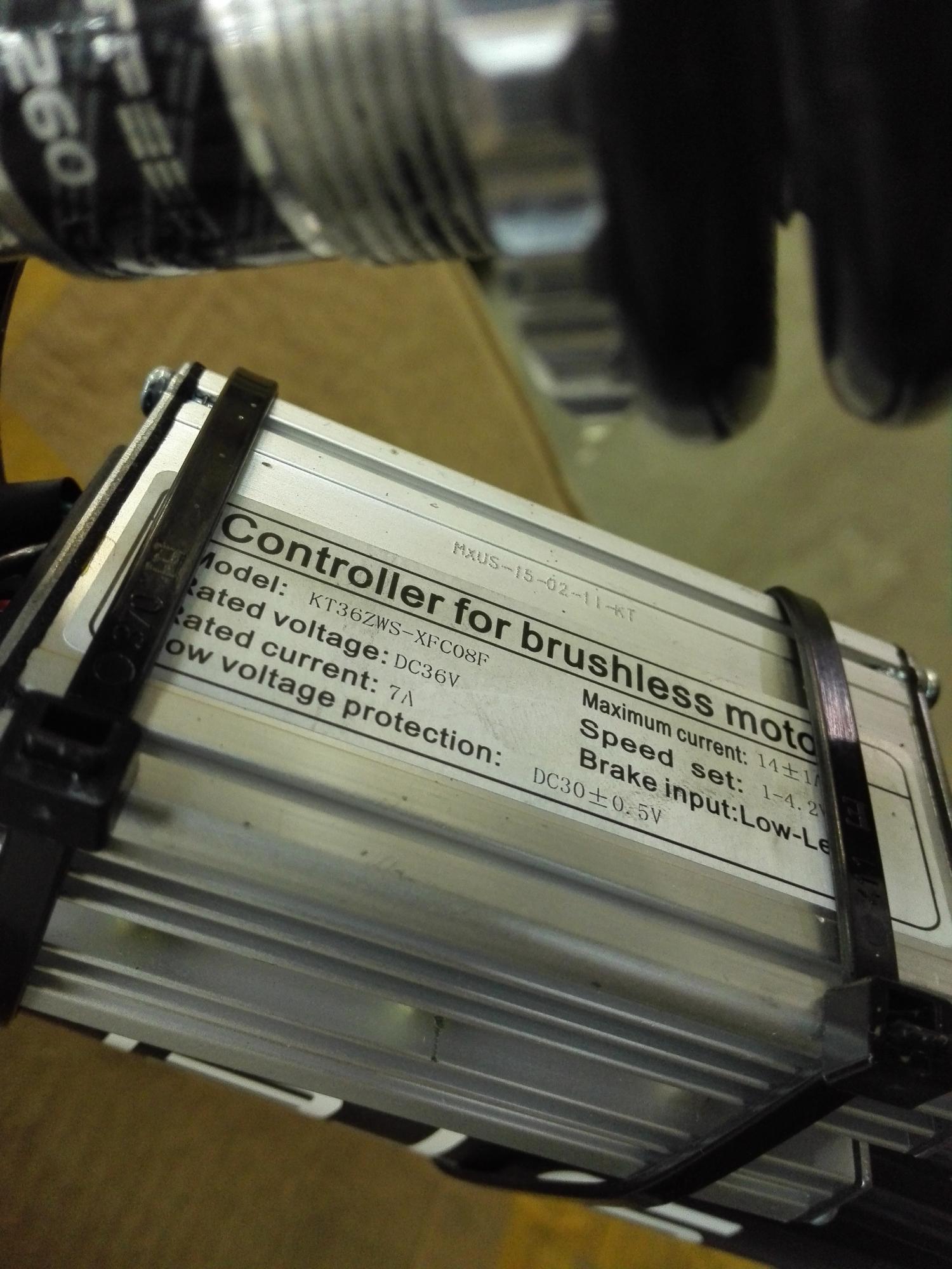

Мотор от 350 Ватт. Контроллер судя по фото 850 Ватт максимум при 48 вольтах.
Батарея работает на своём пределе 27 Ампер.
Ну вообщем можете забирать велосипед и платить половину или меньше. Набор рабочий, но слабее заказоново.

Вообще-то редукторников с номинальной мощностью больше 500 вт не существует, но в зависимости от контроллера он может "пережевывать" до 2-х квт, так тут все правильно.
Поводу цены, МК похож на XOFO или MXUS, 500 ваттный редукторник стоит около 20-ка (например). Акум на 36 в 10 ач около 15-17, ну все остальное плюс сборка вполне может стоить около 10-ки. Так что цены в принципе вполне адекватны. Хотя могли и 350 вт МК поставить, тогда не адекватны ;) Хотя 350-ваттник на квт тоже будет катать, но это у него уже близко к пределу.
О увидел фотку контроллера, он у вас максимум на 500 вт (36в * 14 а), так что МК ничего не грозит. В принципе комплект неплохой, но по поводу характеристик и цены вас похоже безбожно "надули"...

На фото ток контроллера указан 7А???? и Максимальный 14А???  Так откуда там киловатт???!!!! Это контроллер на 250Ватт! Вас ОЧЕНЬ НАГЛО ОБМАНЫВАЮТ!

[user]Halida[/user], моторчик вам подсунули на 250 Вт., а контроллер тоже на 250 Вт. Далеко не то, на что вы договаривались. Ну а про батарею вы знаете.
