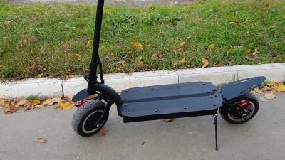

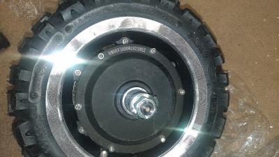

И Вы прям искренне думаете, что моторчик по ссылке "завезет в гору со скоростью 15-20 км/ч" ??? Электроамокат - это штука без педалей, он только мотором передвигается. Посему и мощности нужны гораздо больше, нежели 250W. Вам сильно подойдет 500W 12" моторколесо от модератора этого раздела Владимира РеШара. Либо, если хотите с цепью, то рассматривайте внешние моторы с мощностью от киловатта.

Мотор колесо 12" от Решара как раз едет по прямой 30кмч, можно вливать до 1.5кВт в пике, тянет отлично.
kyua
Советую 500ват 48в от Владимира.  Со стандартным контроллером Вы приятно удивитес, а есле нет то поменяете контроллер, тем самым увеличить мощьность, а есле поднять вольтаж то и увеличить скорость.
Мне со стандартным контроллером ещё не попадалась горка которую этот мк не тянул. :-)

Если вы на самом деле хотите любые горки как пишите преодолевать то без полного привода и 14" колёс от решара с намоткой на более низкие обороты не обойтись. Ну на крайний случай одно 14" колесо оно 700W по номиналу и батарейный ток не менее 60ампер и 100 вольт. Если 18650 то батарея должна быть не менее 30а/ч. и 100 вольт.  Кратковременно для горок 60ампер можно с такой батарейки снять. Всё остальное это фуфло. Можно и 16" колёса поставить.
Но 100 вольт скорее вы не хотите тогда вам надо Li-Po или ли Li-Fe те что могут большие токи отдавать. Если хотите любые горки то можность вашего велосипеда должна быть не менее 5-6 киловатт. Остальное фуфло. 3 квт уже никуда не заезжает сам лично на своём опыте проверял.
У меня ещё есть самокат с 12" от решара и туда 1820 ватт вкачивается. Скажу что не о чём. Само колесо очень тяговое, но 2квт мало очень.
Примерное от 4 квт начинает ехать самокат в почти любые горки.

Звездная болезнь  :facepalm: обычный рино с внешним коллекторником и свинцом на борту, едет в любую гору, а если не едет, то крутит колесом на месте, под любым весом ездока, это при 36 вольтах и 16А ограничении на контроллере, что менее 600 ватт. После заявлений выше, МК до 5кВт выглядит убогой фуфловой штукой не способной заменить внешний коллекторник, даже на 500Вт.

Есть видео где решаровское колесо проиграло в горку но только потому что токи были совсем мелкие. Вот щас на black One 1800 ватт примерно так вот он уже с лёгкостью сделает коллекторник но заедет далеко не во все горки. Во все горки это когда во все. Если не заедет значит такая горка что просто самокат переворачивает. Мой тоже не во все заезжает потому что просто не возможно, просто переворачивает. Но все те кто видел куда я заезжал когда был полный привод, все просто ахреневали. Я и сам долго мялся на месте боялся что или перевернёт или на пол дороги встану и просто вниз навернусь.

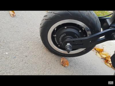

ReSharVladimir
http://elsamokat.narod.ru/
Piramidon
Вот для этого самоката в Сочи не нашлось горки куда бы он не заехал, катаю на нем около 15 лет
