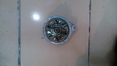

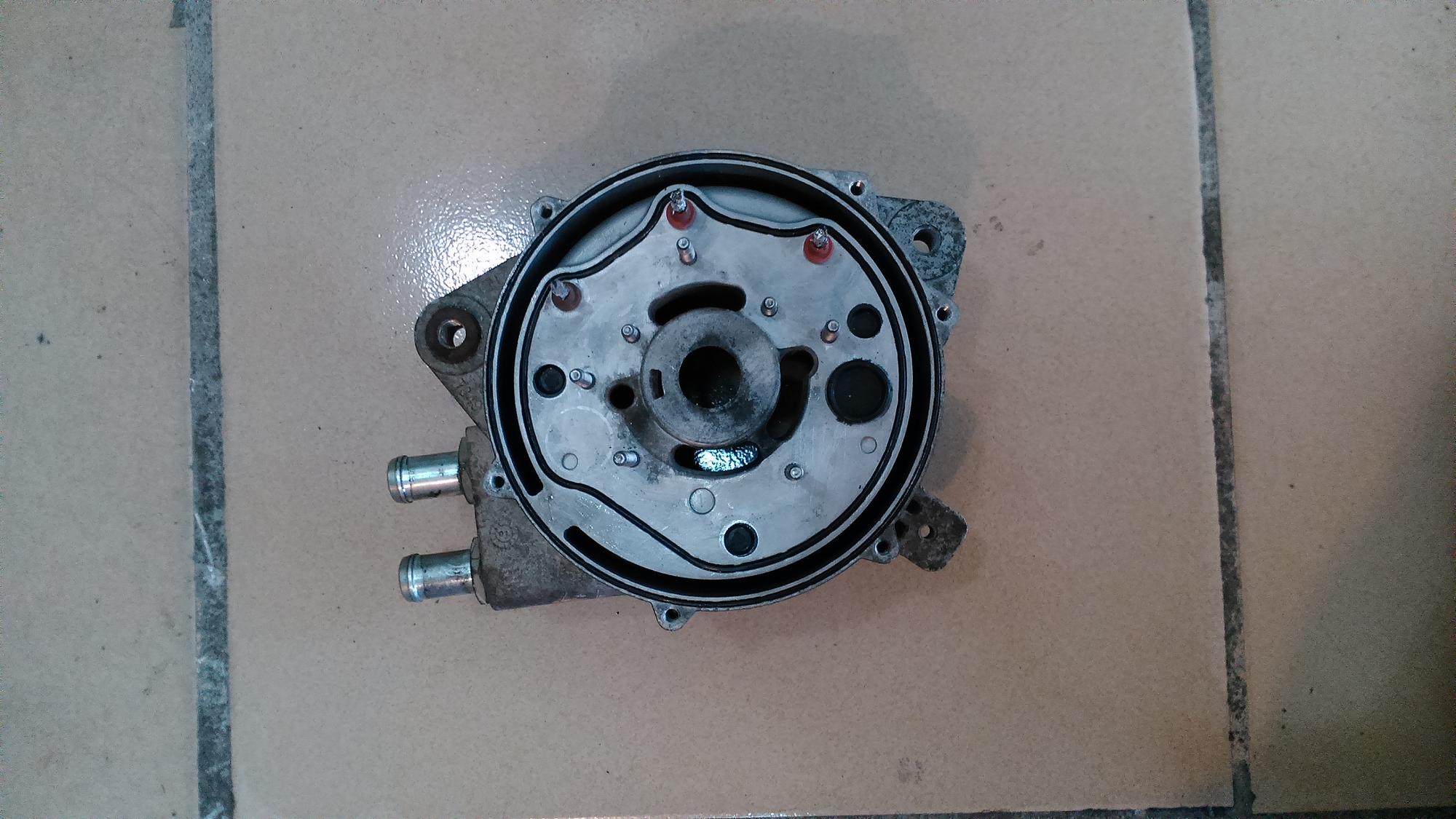

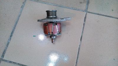

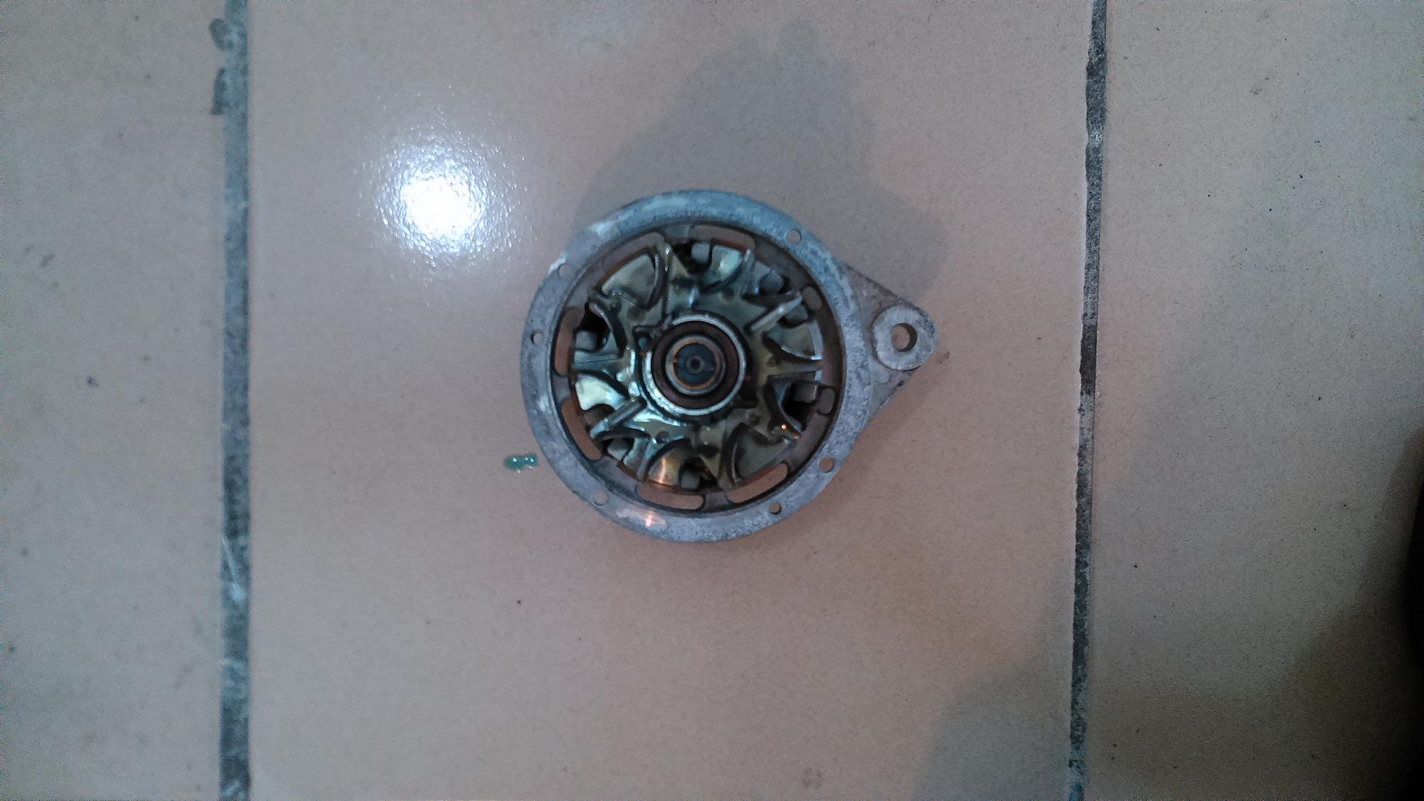

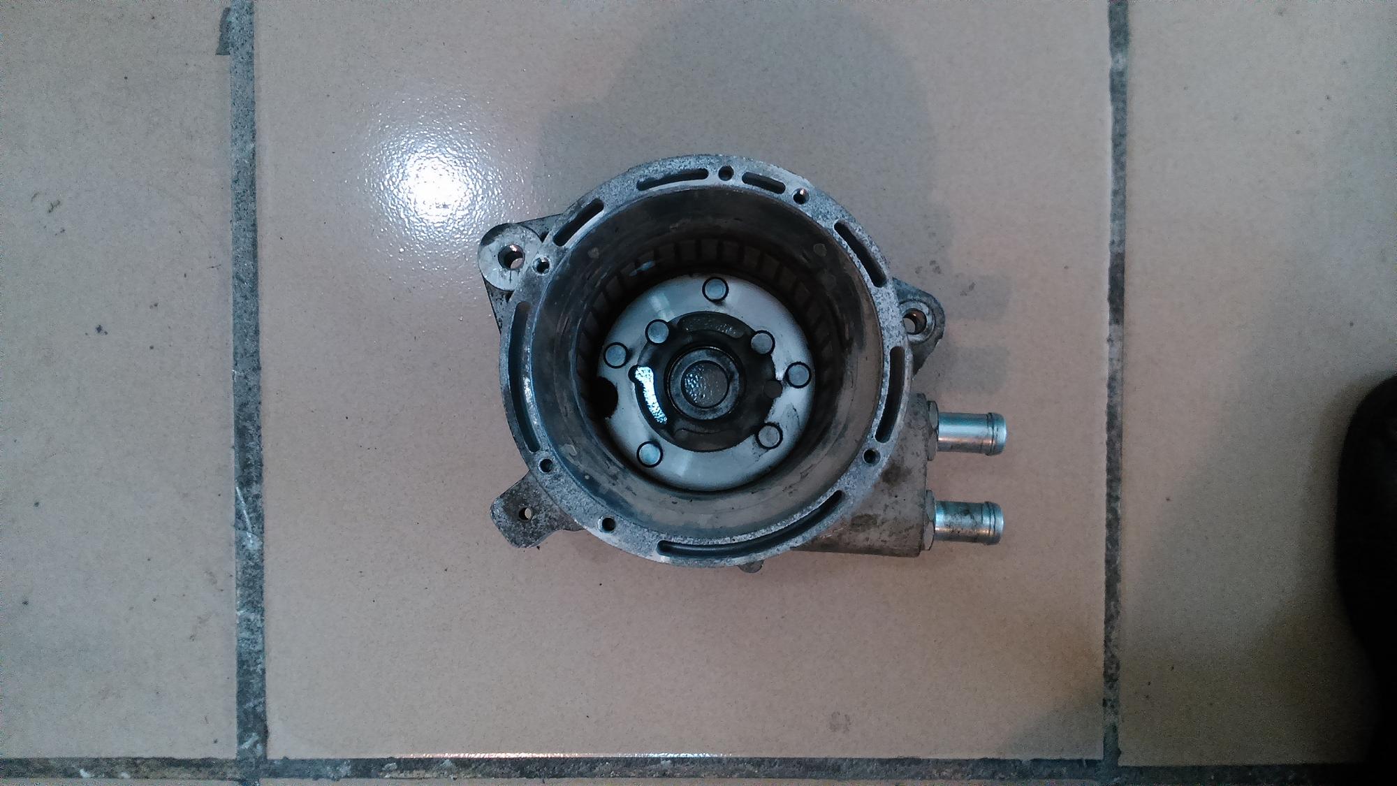

Rus25
Цитата: Gostya от 14 Окт. 2015 в 13:15
Интересно увидеть потроха генератора))) что касается мотора,надо смотреть на магнитах он или с последовательной обмоткой возбуждения или он бесколлекторный вообще?. Его и форсировать по напряжению наверно можно...
Потроха генератора.
Мотор щёточный ,независимое возбуждение.

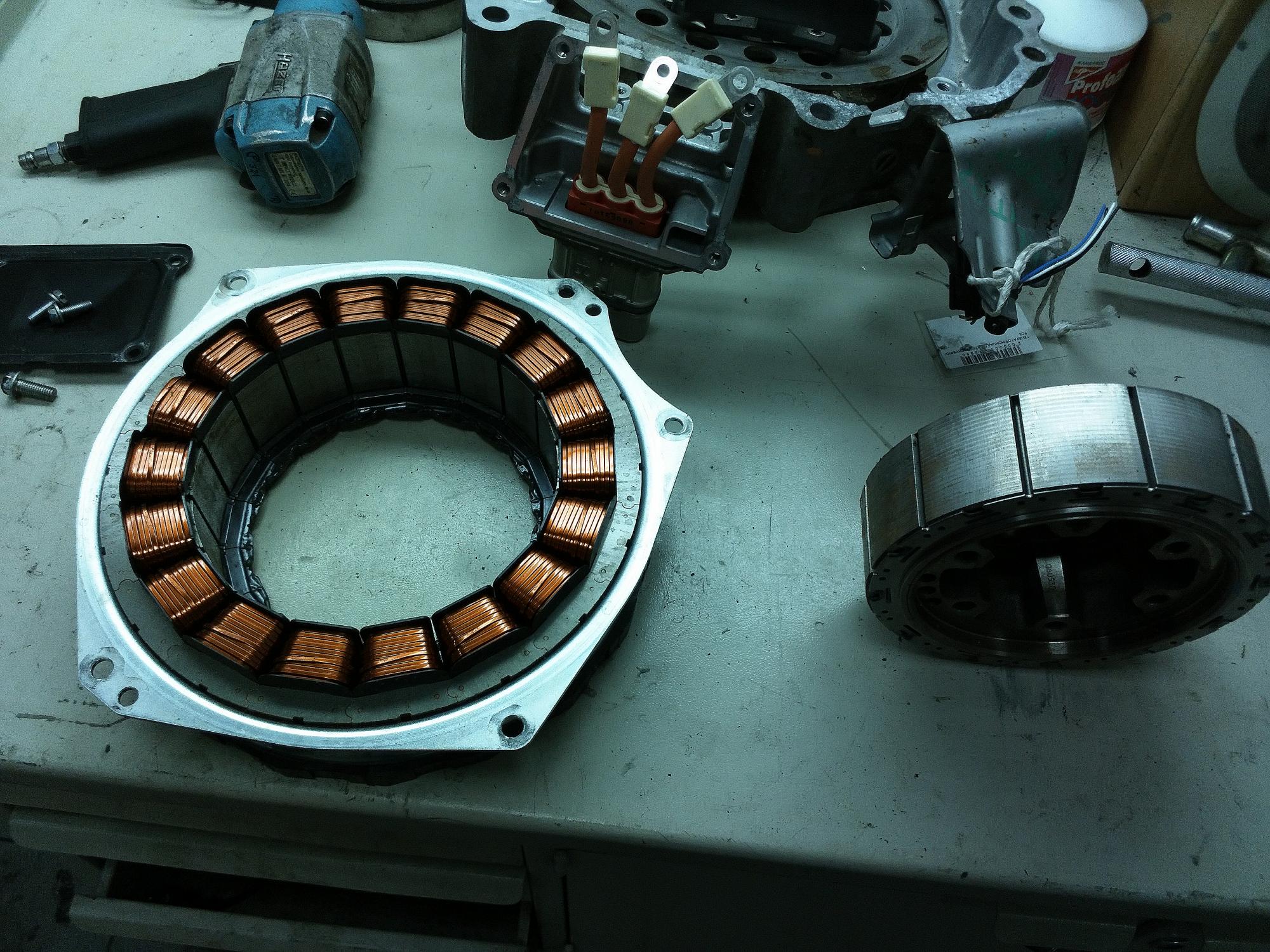

alexpv
Наткнулся поиском на тему, собирая инфу по Хондовскому  мотору. Собираюсь прикупить его для адаптации на парамото, благо цена на разборках смешная (5-10тр), автор озвучил массу около 20кг, откуда столько? На взгляд если убрать алюминиевую плиту, должно быть около 5кг.
Alex75
Потому что это двигатель класса IPMSM, т.е. ротор состоит из набора динамной стали(это уже даёт ощутимый вес), в которую встроены постоянные магниты.
Плюс этот двигатель с внутренним ротором. Для СЛА лучше брать аутраннеры и только BLDC(т.е. двигатель с ротором, состоящим из тонкого лёгкого железного обруча с магнитами).
alexpv
Уже оплатил (4500руб), приедет подумаю над облегчением ротора, его массивность думаю связана в основном с функцией передачи момента от ДВС, внутреннюю часть можно сильно облегчить. На худой конец изготовлю новый ротор.  Оутраннер с такими характеристиками не принципиально легче.
alexpv
Получил мотор, подразобрал, масса статора 10,5кг, ротора 5,5кг. Пластины очень тонкие, наверное 0,18мм. 18зубов, 12 полюсов. Такой монстр мне не нужен, если кого интересует отдам по себестоимости.
Alex75
Я бы взял, но, боюсь, доставка в Крым будет стоить больше себестоимости двигателя. ;-D

alexpv
Я пока не узнал вес статора планировал облегчить ротор изготовлением новой легкосплавной центральной части с размещением в ней подшипников, статор состоит из 18 сегментов стянутых обручем с крепежными проушинами. Он легко разбирается, при необходимости перематывается, на ЧПУ делаются две щеки и в них укладываются сегменты. Так я планировал, но масса 10,5кг все убила.
