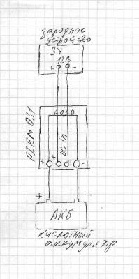

Ziktef
Добрый день. Имеется зарядное устройство для кислотных аккумуляторов. Хотелось бы контролировать визуально процесс с отображением напряжения и тока, возможно ли подключить прибор по такой схеме?
