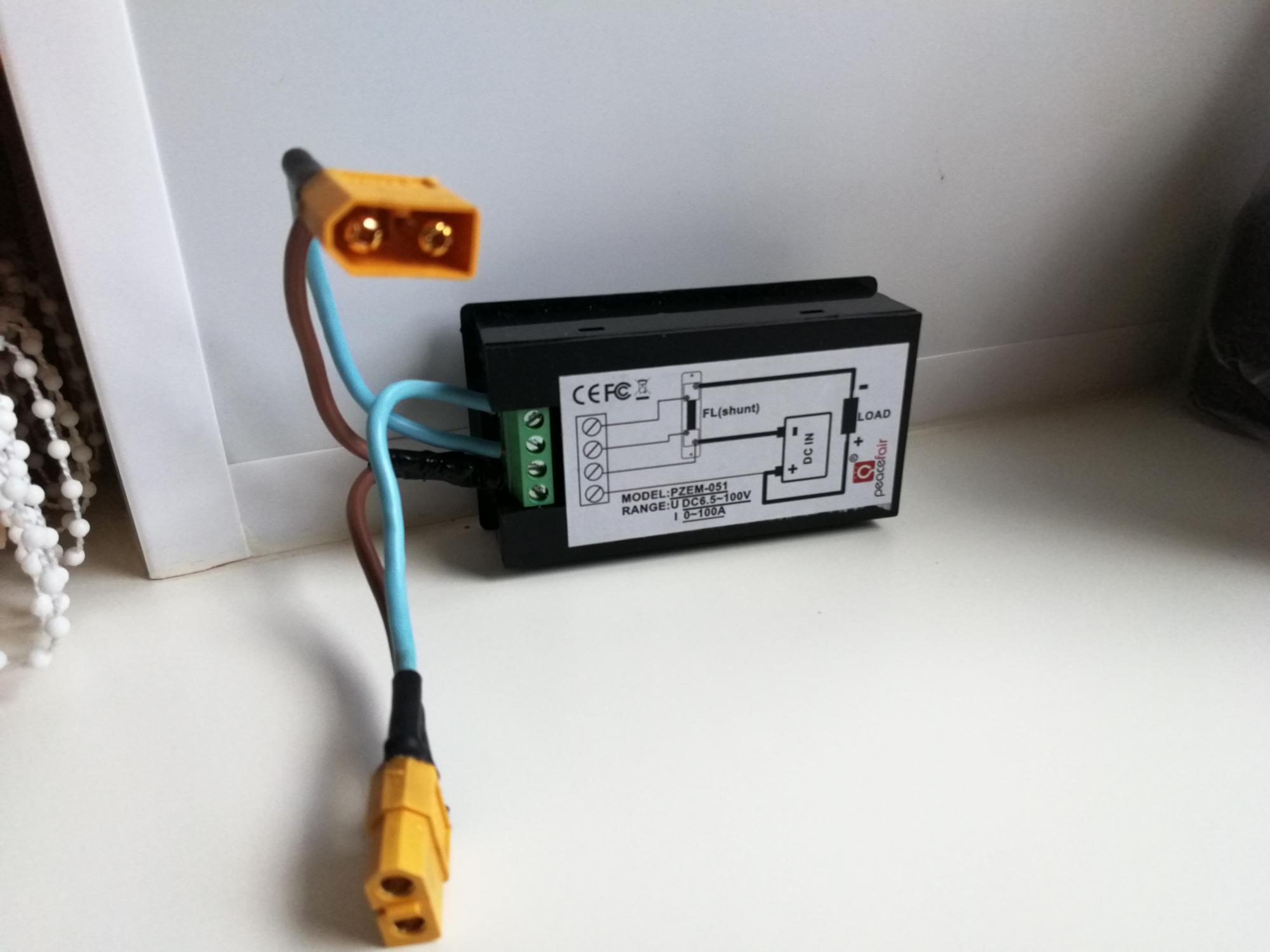

Получил сегодня.   И тут же спалил сизым дымом.
Что не так?
Вот фото.
Разьем папа - вход.
Мама - выход.
Коричневый - плюс, синий - минус.
Разьемы снизу вверх:
1-плюсы, 2-минус вход, 3-свободен, 4-выход минус.
Тонкие линии - это проводочки, как я понял.
Ветку эту в форуме нашел уж после.
Батарея была подключена 57v.
Без подключения нагрузки уже показывал мощность около 60W
и ток 1А с хвостиком.
Как только на выходе подключил электроперчатки на 48в,
пошел дымок - и кердык.
Это ваттметр на 50 и 100А.
Не ругайте: я плохо смыслю в электронике.
Я думал шунт встроенный.
В мануале ничего про подключение шунта не сказано.
А надо было подключать? А что подключать как шунт надо было?
yuri
[user]programmer001[/user], ну а что можно было ожидать без подключения шунта к бесшунтовому ваттметру? А подключать надо было шунт на 50 или 100А и 75мВ.

Цитата: programmer001 от 13 Июль 2018 в 11:43А надо было подключать? А что подключать как шунт надо было?
Шунт в комплекте был? Картинку на задней стенке видили?
Свой сделал без ХТ, удлинитель юсби пополам разрезал. Вся силовая часть на шунте, тем он и хорош.
Строго говоря, есть модели таких ваттметров с встроенным шунтом. Я покупаю именно их. Там до 20А, если не ошибаюсь,.... мне хватает :)
А вообще, надо сперва читать мануалы, темы на форуме, а только потом подключать такие, не самые простые, приборы.

у меня не было шунта в комплекте.
Если б был, я бы его подключил.
А если не было, что использовать?
Я покупал именно 50А и 100А вариант.
А к источнику питания я подключил правильно.
Что ж он сразу показывал 60W?
То есть тонкие линии на схеме - это тонкие провода?
И нету в инструкции слов, что шунт обязательно нужен.
Да и по образованию я не электронщик...

Цитата: programmer001 от 13 Июль 2018 в 12:59Я покупал именно 50А и 100А вариант
И я такой купил. При заказе вы выбираете 50 или 100 амперный шунт.

Цитата: programmer001 от 13 Июль 2018 в 13:31на странице прибора на али
написано without shunt
это значит, что шунта нет в комплекте. Но это не значит, что шунт не нужен
