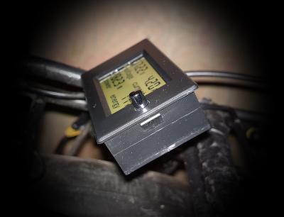

Я заказал 2 шт, одну с встроенным шунтом до 20А, 2-ой с внешним шунтом до 50А.

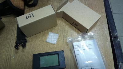

Дошло, как обычно, оч. быстро, меньше, чем за 2 недели.
Товар был упакован офигительно качественно, коробка без намека на помятость.
Фото с почты:

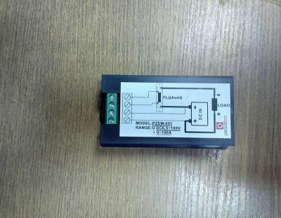

Инструкция на 2-х международных языках, вполне читабельная.  :exactly:
Есть понятная схема на обратной  стороне прибора, что добавляет плюсов к карме производителя.  :bravo:
После первого включения, был поражен качеством ЖК экрана/подсветки и читабельностью  данных. Привет напряжеметру и термометру от Адаптто.  :hello:

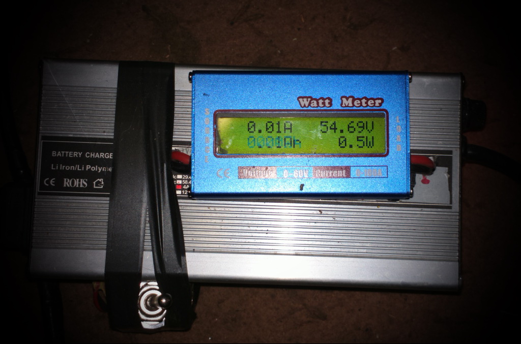

Впрочем, можно и повесить девайс на руль, все лучше ущербных ваттметров от Turnigy и им подобных огрызков на 60В.
Почему огрызков?.... потому что без доработки, быстро дохнут от 50+В, потому что цифры бегают и поэтому раздражают тем, что нужно фокусировать взгляд в течении минуты и более, для считывания нужных данных. :ireful:
У меня такой стоит на зарядке, о плюсах и минусах, чуть позже.

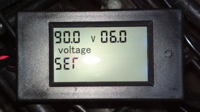

Сабж имеет загадочную систему аларма на 2 уровня напряжения (и тока?). С этим пока не разбирался, т.к. аларм ни о чем (мигает подсветка %-) )
Вот так выглядит настройка аларма:
Сами понимаете, имею одну (утопленную) кнопку, настройка уровней превращается в тяжкий и бессмысленный квест, который, к тому же взаимосвязан со сбросом показаний (clear)
На фотке ниже, снято через несколько минут работы:
Чтобы сбросить ватт-часы, вроде-как надо удерживать кнопку.
Я через раз попадал в настройку, но вроде, с третьего раза получилось сбросить учет ваттчасов.
Этот момент мне не оч. понравился. Возможно надо будет сделать кнопку выступающей, чтобы упростить/ускорить процесс.
В этом смысле, мелькающие огрызки, поудобнее. ;-D
Хотя для разрядных стендов для контроля батарей с БМСками они принципиально не годятся.   :-\

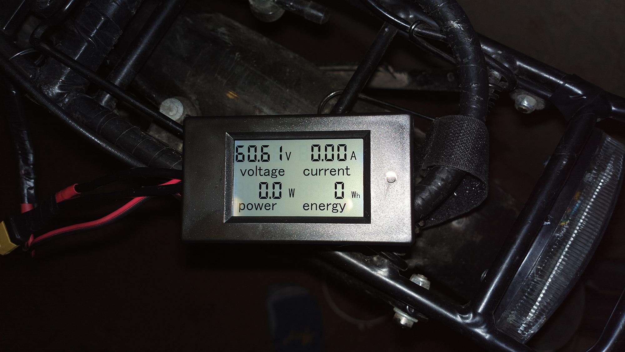

Что касается точности. Замерил ток, он выставлен идеально.
А вот напряжение завышает, почти на один вольт.
Лишний аргумент в пользу того, что ампер-часы и ватт-часы надо показывать отдельно.  :-)
Ну вроде все. У кого остались вопросы, спрашивайте...отвечу.

Так совпало, что вчера первый раз девайс поключил и я.
Первые эмоции те же, что и у [user]илс[/user], и потом разочарование 20А версией превышением показаний вольтажу аж на 2.8в.
По току показания в норме:

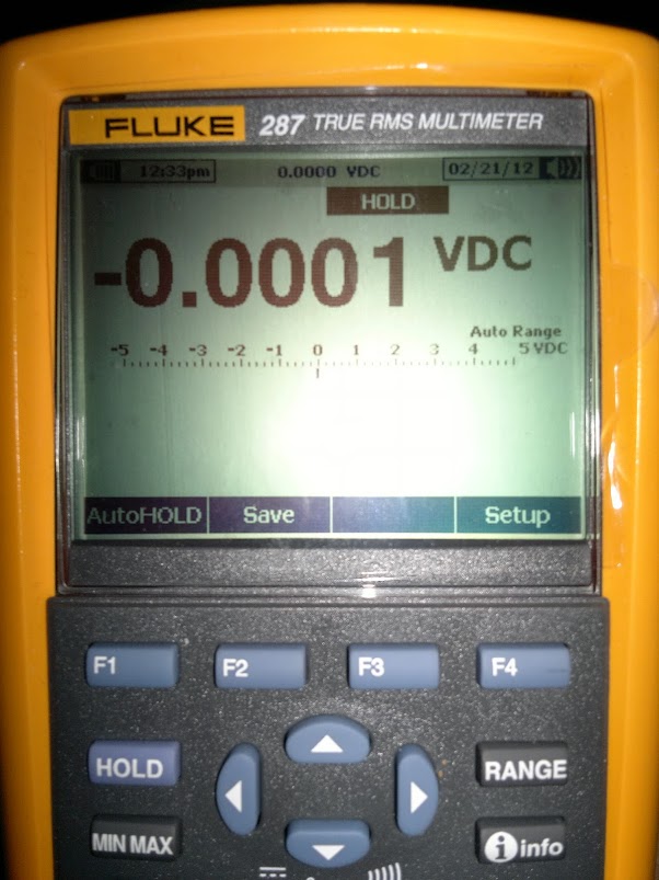

Что касается точности, то я проверил двумя приборами. Один, который был куплен на али, показывал на 0,4В меньше, чем сам ваттметр.
Второй - Fluke87, который поверен по Fluke 287 с 4 (четырьмя) знаками после запятой:   B-)
показывал ниже на 0,9В, как я и писал ранее.
