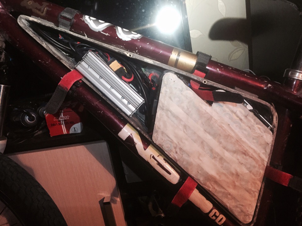

Омг, начну третью тему  B-)
Самый долгий мой проект по разработке, мк дд в качестве подвесного, весёлый уничтожитель цепей и звездочек.
Можно крутить педали со всеми передачами и мотор ногами крутить не нужно. И наоборот. И вместе. И как угодно в зависимости от выбранного соотношения звезд, стандартных звезд со стандартным креплением.
Как повелось влезает 21 пакет монстр.
Тему буду наполнять содержимым, отвечу на вопросы, если будут.

парочка вопросов:
- материал рамы?
- колёса 26" ?
- ход задней подвески?
- рычажность?
- моторная цепь тоже 1/2" ?
И ещё интересен с технической точки зрения педальный узел, а именно:
я правильно понимаю, что там кастомная сквозная ось, на которой и маятник держится, и педали, и на ней ещё поверх втулка, на которой уже ведомая моторная звезда в жёсткой связке с ведущей звездой заднего колеса? Плюс там ещё фривил... короче сложный узел, интересно как будет реализован
Stolz
Материал может быть каким угодно, но в данном конкретном случае это будет мой любимый винегрет из ст3, ст20, ст40 ну и конечно джокерной трубы  25х1.0 :-D стекловолокно, полиэфирка, а также новинка сезона - пвх пластик в составе крышки, закрывающей двигатель  :-)
Колеса максимум 26х3.0
Ход подвески ~200мм
Рычажность с регулировкой я испытал на раме V2, здесь чуть назад еще сместил точку крепления амморта, как раз немного не хватало, если нужны точные цифры, скажу чуть позже.
На педальном узле держится всё, две обгонных муфты в том числе, полный аналог кареточного бафанга по работе.
Stolz
Моторную цепь можно и от бмх, потолще, главное чтоб звезды подходящие по неё, крепились на 4 бонки.

Насчет каденса: ни в коем случае не заявляется, что он будет идеален всегда, напротив, я говорю что он будет в пределах нормы только в узком диапазоне передаточных отношений и скорости. Об этом было много думано и компромисс был решен в эту сторону.
Очень вероятно, что на этой раме педали опять крутить не будут от слова совсем, пока не сядет батарейка, а после этого чем пониженней тем лучше.
На картинке две из многих возможных конфигураций звездочек, скорее всего всё начнется с верхней, это будет означать 2 оборота мотора на 1 оборот колеса в режиме самой пониженной передачи.
Прямая передача с мотора на колесо, точно нет, уже всё решено и обдумано, только не на этой раме, только не на этом конфиге, именно здесь будет так.
