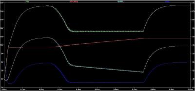

[user]TRO[/user], рад Вас видеть... Я подробно описывать, как саморегулирование происходит здесь не планировал - в теме по первой ссылке информации достаточно, повторятся не хочется... Если очень коротко - на вход обратной связи любого DC-DC подаётся сигнал не с выхода DC-DC, а сигнал о НАПРЯЖЕНИИ на солнечной панели..., причем добавлен узел "инверсии"..., то есть - при росте напряжения на панели сигнал на выходе узла "инверсии" - ПОНИЖАЕТСЯ.... При этом DC-DC начинает сильнее нагружать панель, и напряжение на панели - СНИЖАЕТСЯ... То есть - мы можем "привязать" напряжение на панели к любому порогу.... Там есть куча графиков результатов моделирования и схемы... Если нужно - сюда могу положить....
Зелёным - напряжение на панели;
Красным - напряжение на аккумуляторе;
Голубым - напряжение разницы ( Uпан.-Uакк.);
Синим - ток панели.

[user]варп[/user], Насколько мне известно, то в зависимости от освещения панели, на максимальной снимаемой мощности будет разным не только ток, но и напряжение.
варп
[user]TRO[/user], то что напряжение максимальной мощности при ухудшении освещённости будет повышаться, а ток панели снижаться  - я теперь понимаю - это подробно обсуждалось в первой теме по ссылке... Я не спроста рекомендовал эту тему почитать..., иначе мы ещё один круг сделаем про одно и то же...
