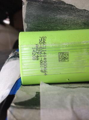

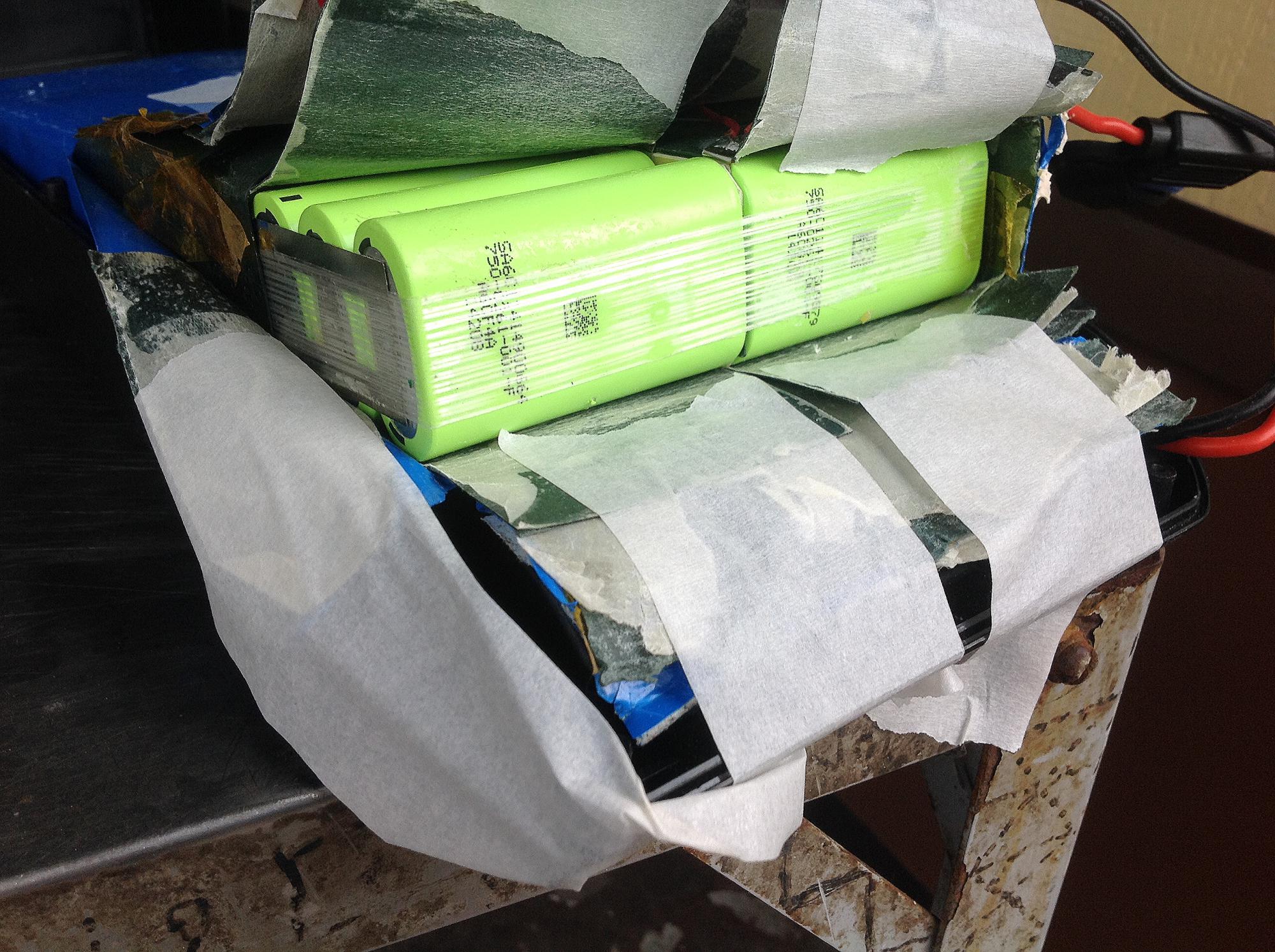

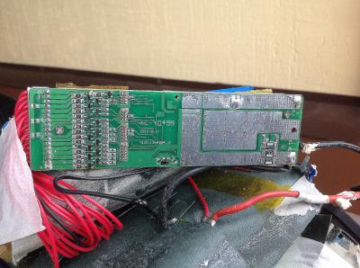

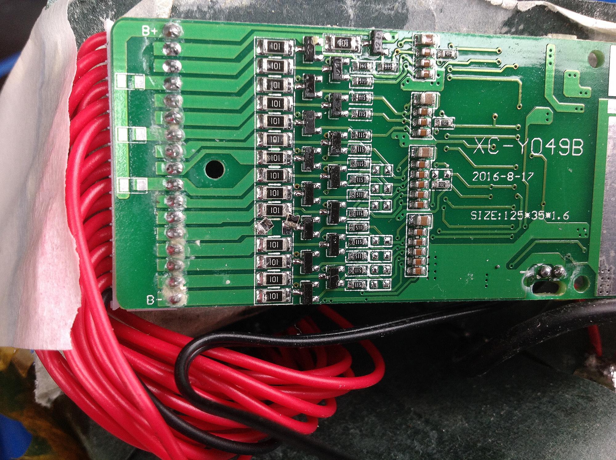

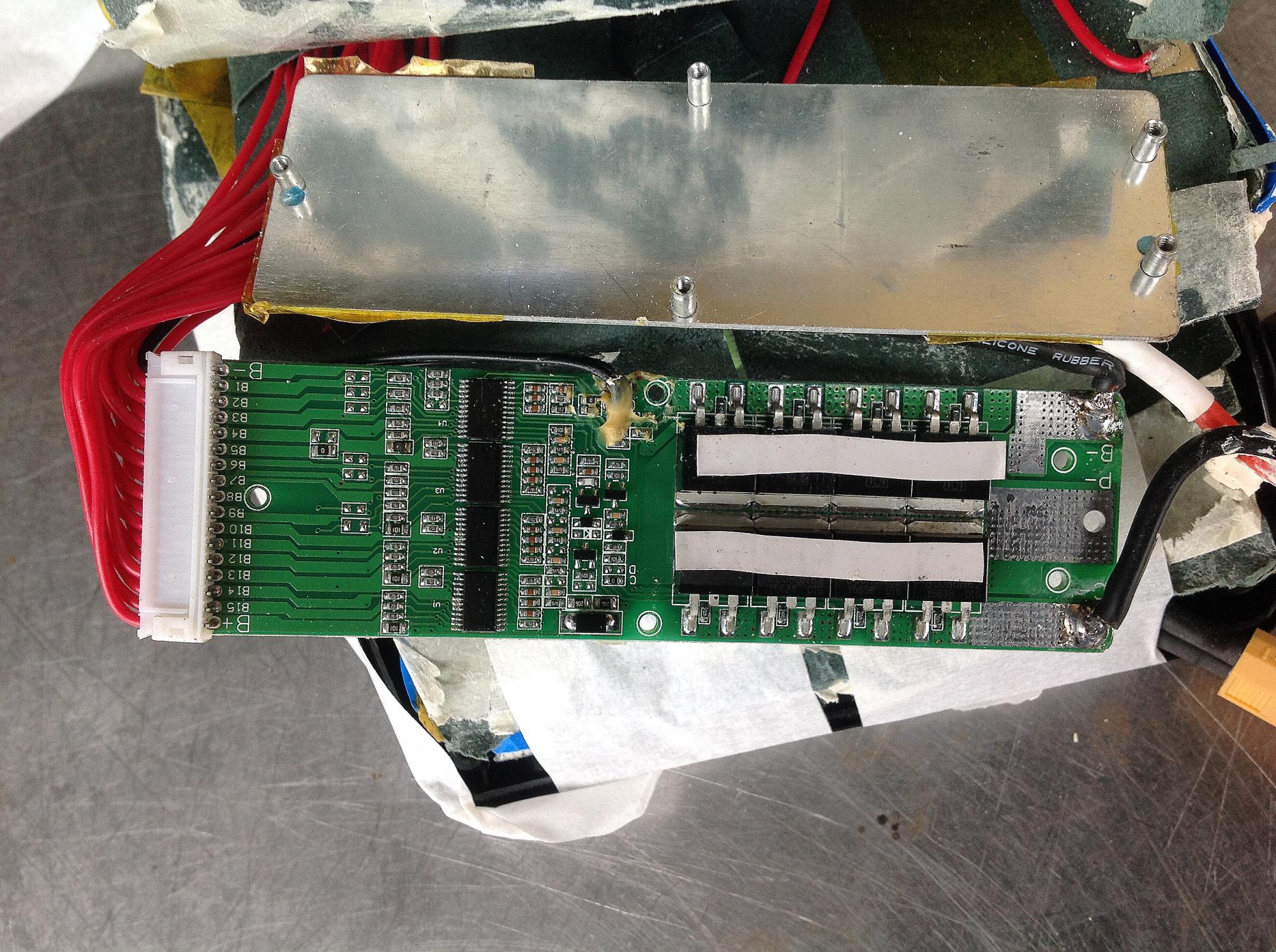

Добрый день! Меня Зовут Сергей Федорович.  Я пенсионер из Подмосковья. Имею электроскутер CityCoco LUX. Перед сезоном решил разрядить-зарядить аккумулятор 60V, 12 /h -  подключил нагрузку из 5-ти 12 вольтовых лампочек, в добавок сделал КЗ на клеммах аккумулятора, в результате сгорел предох 20АВ. Предох заменил, правда на 15А, и снова поставил нагрузку и...забыл(склероз). В результате аккум  разряжен и он не видит зарядку(горит зеленая лампочка).Зарядник в норме. Вскрыл аккум - там 16 ячеек(по2 элемента) + BMS - контроллер. На контроллере видно, что разрушена маленькая черненькая деталька( не знаю как называется, на ней стоит 101 - я абсолютный "0" в электронике). Помогите разобраться и что можно сделать. Могу прислать фото. Заранее благодарен Да. И как пользователь ПК я слабоват, а на форум первый раз в жизни зарегистрировался. Не обессудьте...
TRO
[user]Сергей Федорович[/user], Деталька это резистор 100 Омм (думаю там не только ей капец, раз
её так разворотило, ). Замерьте на всех парах аккумуляторов напряжения, что бы выявить нет ли мертвых. Вам надо полностью протестировать эту плату защиты(как это делать есть в соседних темах про БМС), настоятельно советую самостоятельно этого не делать, ищите мастера (даже если понадобится слать в другой город).
Сергей Федорович
Спасибо! Начинаю вникать. Думаю, что если отсоединю BMS - контроллер от разъема, то ничего "военного" не произойдет... Затем попробую полностью распаковать из термоусадки батарею и замерить напряжение на "парах". Имею в хозяйстве токовые клещи (MS2102 AC/DC фирмы MASTECH ) со щупами, дооснащенными иголками. Понимаю, что литийоионники опасная вещь, поэтому хотелось бы узнать как правильно произвести замер напряжения. В BMS-контроллер не полезу, попробую купить такой же (в Москве или в КНР) или отдам в ремонт. Спасибо!

Раздел я её значит, ...батарею, и давай тыкать. Тыкал, тыкал и натыкал аж ТРИ  "мертвых" пары.
Траур...Дальше раздевать не стал, поскольку пары смонтированы по две "валетом" и похоже шиной на точечной сварке - просто так не оторвёшь, как я понимаю. А потом, когда куплю элементы на замену, для монтажа понадобится аппарат для точечной сварки(в хозяйстве у меня такого нет, а покупать - денег наверное стоит тыщ 5-10). Или пайкой усиленной можно обойтись? Я вроде не рукожопый, но такую работу не делал. А может всё-таки к спецам? И они денег вытянут как доктора, разве, что за диагностику не возьмут 1500(я узнавал). А так апппаратик останется в хозяйстве, и поскольку электротранспорт я шибко полюбил, он может пригодиться. И вот интересно, пары они ПАРАМИ умирают или один элемент  может выжить?
Blik86
Цитата: tmiaer от 11 Апр. 2019 в 00:12Зачем отключать, там все контакты на виду
Я бы не стал оставлять батарею подключенной к 100% дохлой бмс.

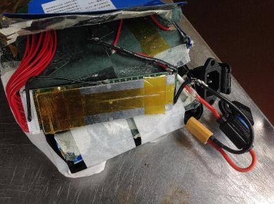

А вот еще вопрос: Кроме электроскутера Citycoco у меня есть электровелосипед на 48v. Можно из моего аккума ( 60v , 12 A/h  ) сделать аккум на 48v? Из 16-ти пар умерли 3 пары, остается 13 пар. Что необходимо купить и как это самому сделать?
Спасибо заранее!
Blik86
Цитата: Сергей Федорович от 12 Апр. 2019 в 21:57Можно из моего аккума ( 60v , 12 A/h  ) сделать аккум на 48v?
Можно.
Цитата: Сергей Федорович от 12 Апр. 2019 в 21:57Что необходимо купить и как это самому сделать?
БМС для 13S, если вело зарядка для 13S то к ней ответный разъем или зарядку. Выложить больше фоток и указать на них мертвяков.
