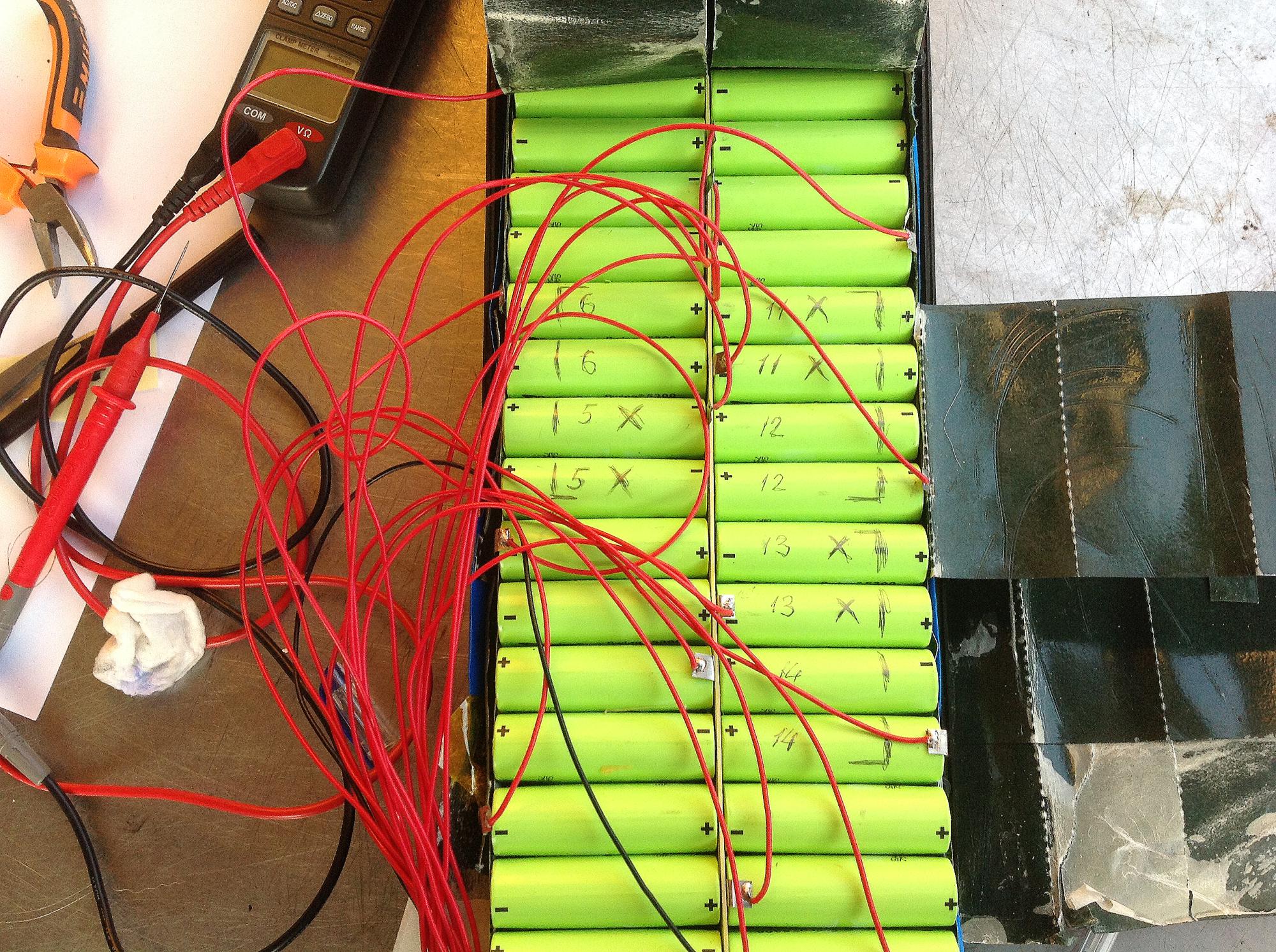

[user]Blik86[/user], Спасибо! Появилась надежда... На фото крестиками отмечены "мёртвые пары". Немного побаиваюсь раздевать дальше. Какие основные правила техники безопасности?
А зарядник на 48 v у меня есть( от электровелосипеда). BMS - контроллер на 13 s и разъем к нему где можно приобрести?
Если не сложно, подскажите.
Blik86
Цитата: Сергей Федорович от 14 Апр. 2019 в 21:39На фото крестиками отмечены "мёртвые пары".
Надо больше фото, чтобы понять как соеденины ячейки и как ее лучше разделить.

[user]Blik86[/user], Сначала отделил мёртвые пары 3 шт. (6 элементов) - на них напруга была "0v") , а на остальных на всех 3,1v. Затем по неосторожности перемкнул две сборки( каждая по 2 пары) на КЗ и даже не заметил, но почуял носом. В результате такая картина : из оставшихся 26 элементов(13 пар) 18 элементов  показывают 3,1v ( как и раньше) , 8 элементов - (2,2-2,3)v (которые коротнул). Разобрал всю батарею нафиг! Эти 8 элементов тоже можно считать мёртвыми или нет? Всё-таки 2016 год. Может быть бросить идею собрать 48v батарею и довольствоваться опытом по разборке? Хотя возможности купить BMS 13s и разъемы у меня есть и очень хорошие( знакомый парнишка живет и работает в КНР (знает китайский, он электронщик , китайцы его пригласили) и параллельно занимается отправкой электровелосипедов и прочей сопутствующей мелочи своим пацанам-партнерам . И я с ним в контакте...) Что посоветуете? Деньги для пенсионера имеют значение...
Blik86
Толку от фото теперь... надо было все что не режишь заматывать. Резать не между ячейками, а по дохлым. У живых остались бы торчать концы лент, которые потом можно паять не сильно переживая за ячейки.
Просаженные зарядите и посмотрите есть ли саморазряд, если есть чем проверть емкость и сопротивление проверьте...

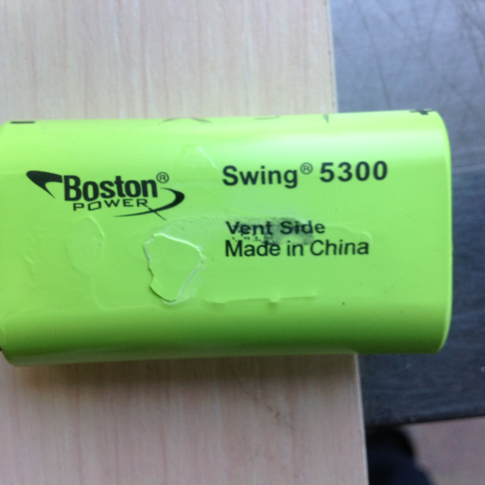

Кто знает,что это за банки сдвоенные SWING на 5,3 ампера?Сейчас продают такие,стоит покупать или нет?Кто их эксплуатировал..по сообщению выше вроде много вышло из строя в одной сборке.
------Американская компания Boston-Power производит свои аккумуляторы в Китае и на Тайване и поставляет их HP, ASUS, Delfast eBike, производителям электрических транспортных средств и медицинского оборудования. Boston-Power использует свой уникальный форм-фактор, который похож на 2 слипшиеся 18650 аккумулятора.
Номинальная емкость: 5300мАч (19.3Вт-ч) (при разрядке током в 0.2C)
• Жизненный цикл при глубине разряда 100%: >1000 циклов при разрядке током в 1C
• Жизненный цикл при глубине разряда 90%: >2000 циклов при разрядке током в 1C
• Жизненный цикл при глубине разряда 80%: >3000 циклов при разрядке током в 1C
• Нижний порог напряжения: 2.75В
• Максимальный ток разрядки: 13А----
Производитель рекомендует их использовать как 1c,а 13 ампер это максимум

В пересчете на типоразмер 18650, бостоны имеют всего лишь 2650 мАч. Не так уж и много получится "запихнуть" ампер в деку, по сравнению с другими. Подкупает лишь цена, но отпугивает год производства - 2015.
Blik86
Цитата: satell от 13 Май 2019 в 22:25В пересчете на типоразмер 18650, бостоны имеют всего лишь 2650 мАч
Внутреннее сопротивление так же удручает. Хотя в пересчете на киллограмы 32700 хуже...

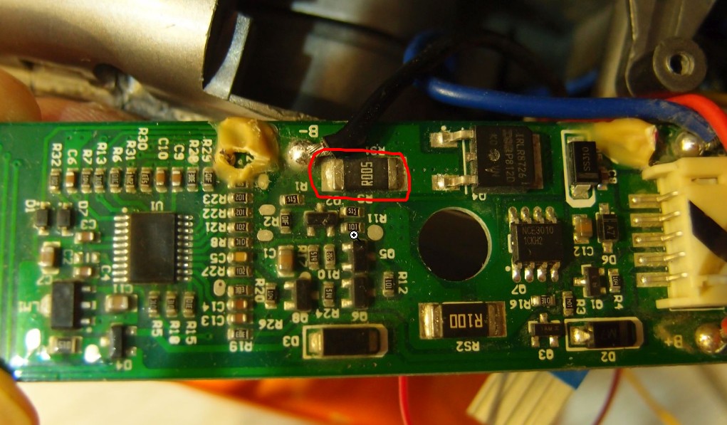

С новым Годом! Умеет кто по фото гадать? В аккумуляторном пылесосе поменял мотор, на немного более мощный. Пылесос уходит в защиту (если обороты сбавить то работает) . Как отключить тут защиту по току, ну или изменить порог срабатывания?
Минус мотора синий провод, черный минус с аккума, плюс общий
Пробовал подключать более мощный источник питания, то же самое, то есть точно по току защита
satell
[user]mishaber@inbox.ru[/user], заменить этот шунт на более низкий по сопротивлению. Но плата может сгореть.
mishaber@inbox.ru
я его мультеметром звоню он ноль сопротивление показывает...
перемычку если впаяю?
satell
Он имеет сопротивление 0,005 Ом. Ваш мультиметр не умеет измерять такие сопротивления.
mishaber@inbox.ru
) странно, у меня новый крутой мультиметр) спасибо! А если перемычку ?
