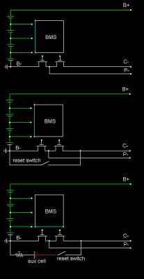

Цитата: илс от 11 Окт. 2015 в 12:50
У разных Бмс, разные алгоритмы включения, после перегрузки.
Поэтому да, надо убедится, что на выходе БМС ничего нет (дисишек, контроллера и т.д.) после срабатывания защиты.
Если это реально не помогает, можно поиграть(ся) с минусом от батареи, ткнуть им в зарядный порт или в Р-.
Последнее не проверял, все последствия за ваш счет.  :kidding:
поразмыслил и решил, что соединить P- и B- должно сработать. Попробовал - сработало! :wow:
niggah
Само-собой, срабатывает только при наличии нагрузки

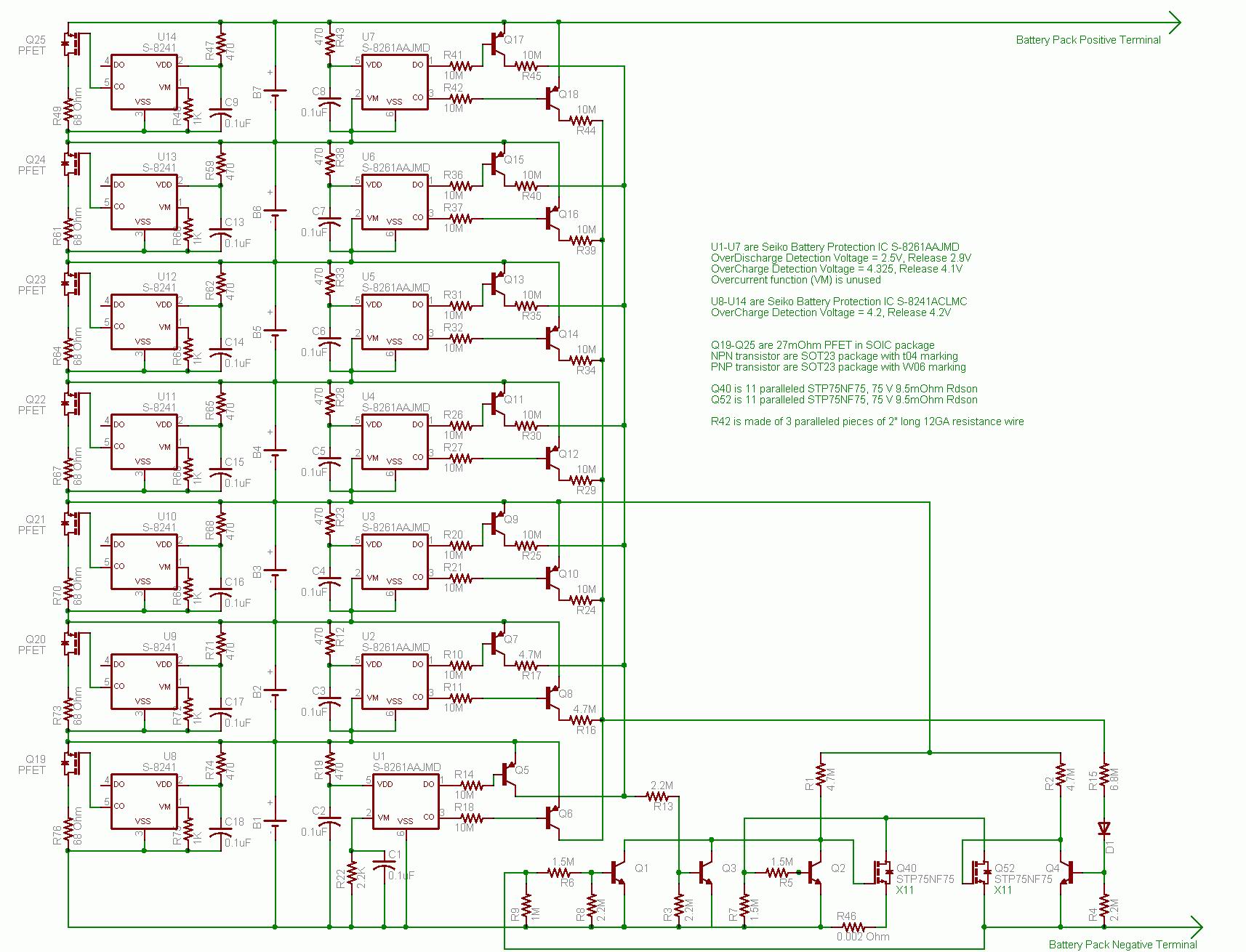

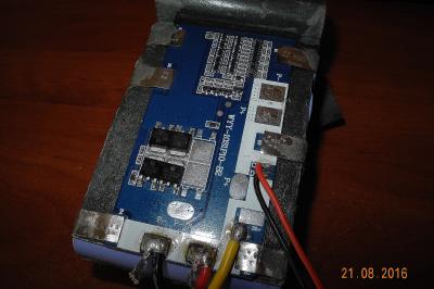

У меня тоже похожая проблема. Есть пара аккумуляторов, в которых ключи отрубают банки при превышении тока.  Но если нормальный акум держит 15 ампер, и только после этого отрубает, то эти акумы отключаются при  токе около 6 ампер. Куда копать?
У меня было подозрение что в этих акумах проседает напряжение на банках, и отрубается по факут понижения напряжения, но почитал тут вас и теперь думаю что наверное причина в неправильности шунта.
Т.е. если шунт больше имеет сопротивление, то при меньшем токе на нем организуется падение, которое и отключит ключи?

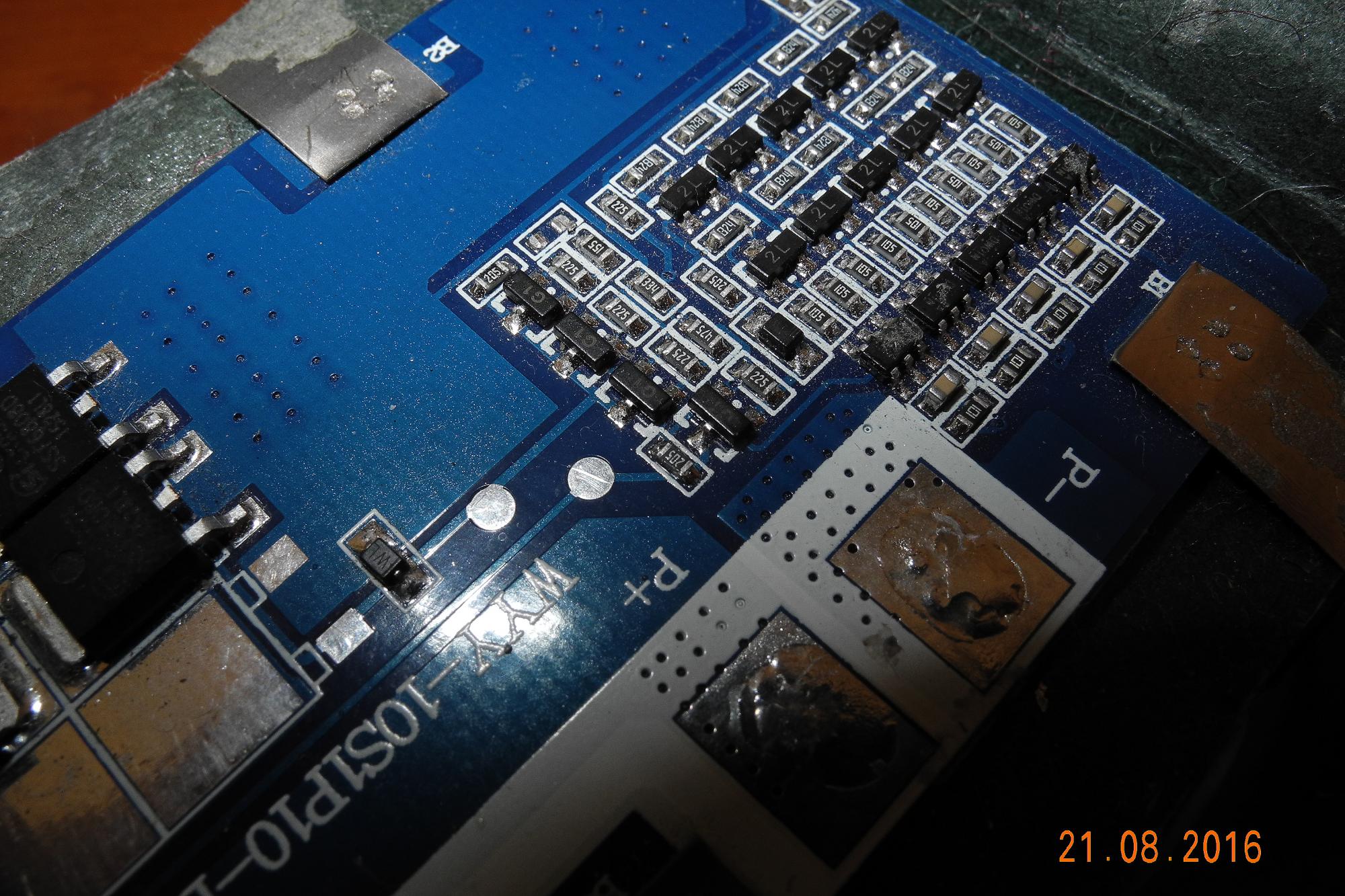

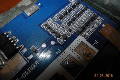

И есть еще другие акумуляторы, на 5 банок. И схема балансира на 5 банок там стоит + схема токовой защиты.
В этих акумуляторах имеется проблема в том что их не видит зарядное устройство.
Т.е. я подключаю зарядку, а она светится зеленым. Т.е. как будто ниче не подключил.
Сами же акумуляторы частично заряжены. Но банки разбалансированы.
Вот такие напряжения на банках:
4,02в , 3,51в , 4,12в , 3,83в , 4,12в.
Этот акумулятор если включаем, то он на малых токах работает, при превышении 5 ампер он вырубается, и включается только после кратковременного подключения ЗУ. Но ЗУ то не заряжает... Вот в чем вопрос. Ну и если он выключился то надо подождать минут 10, он может сам и включиться.
И еще есть такой акум с такой же проблемой, на банках которого такие :
4,0в, 0,82в, 3,24в, 0,4в, 0,5в.
Этот акумулятор вообще не влючается, поскольку там напряжение очень мало..
Вот на данный момент пытаюсь починить первый акумулятор.
Пока БМС плата видимо неисправна, я заряжаю поотдельности банки, которые имеют пониженное напряжение. Хочу их подвести все к примерно одному уровню, и потом посмотрю как это будет работать или нет.
Схема БМС платы с защитой примерно такая. Ну скажем видимо очень похожая.
https://electrotransport.ru/images/1/14yfkc7.jpeg
Только на рисунке схема на 7 банок, а у меня на 5.
И количество мосфетов у меня всего 4.
Фото платы вот..
Мастер Ростислав
#22
Похожесть схемы только в части токовой защиты.
транзисторы Q1-Q3 точно также вроде бы стоят. Типа три штуки в паралель, и коллекторы на затвор мосфетов. Мосфетов два..
А еще два мосфета управляются транзистором Q4.
Только непойму где у меня на плате шунт R46, на плате нет никакого резистора.
При замерах у меня на транзисторе Q40 он открыт. На затворе 13 вольт. Значит Q1-Q3 заперты. И на затвор поступает напряжение через R1.  Так ?
Какова роль транзистора Q52 ??
Он у меня закрыт. Потому что на верхнем конце резистора R15 имеется около 12,5 вольт. На базе транзистора Q4  присутствует 0,48 вольта. откуда берется это напряжение? Если я эммитер и базу транзистора Q4 замыкаю, то у меня Q52 откроется и зарядка видит аккумулятор.  Правда работу балансира я не оценил в таком режиме. Не было еще времени.
Мастер Ростислав
Вот тут крупнее часть схемы где эти транзисторы
Вот сейчас уже напряжения на банках боле менее равны, от 4 вольт до 4,24.. т.е. самый разряженый 4,05вольта без нагрузки. И тем не менее все равно Q52 закрыт. ЗУ не видит аккумулятор.
Только вот странно что при зарядке довольно большой ток жрет.
Выставляю напряжение около 4 вольт, если на банке 3,85 например, кушает около 3 ампер. Постепенно падает ток.
Может балансиры поджирают?
Если говорить о схеме рисунок которой я взял у вас на форуме, то может подскажете что выполняют микросхемы U1-U7 и биполярные транзисторы при них? Какова их роль, и зачем их столько ? Ведь насколько я понимаю то балнсировку делают элементы  U8-U14. и при них мосфеты с резисторами 68 ом ?? Или я чтото непонимаю?

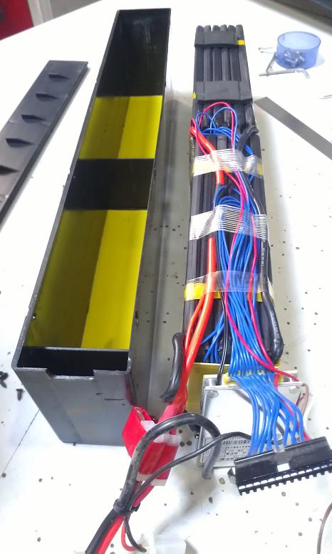

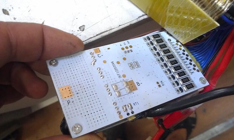

Всем электрический привет!  :hello: Ребята, может повторюсь, но нужен совет: на самокате жены/дитя Patgear-E3 померла 1 ячейка. АКБ 36В, 12 пакетов LiFePO4, BMS с контроллером, с неё цифровой выход на комп о состоянии заряда (2 контакта - SDA и SCL) и кол-ва циклов заряда/разряда. Заказал 2 пакета с Али, размер, тип химии и ток - те же. Итак ЗНАТОКИ, вопрос: как поменять ячейку, в какой последовательности отключать/подключать провода на BMS? Разъём 14-контактный есть, с кучей проводов на ячейки - если я его отсоединю, потом поменяю ячейку и обратно подключу - проблем не будет? Ничего не "пыхнет" на BMS?  Очень за неё переживаю, т. к. её купить отдельно НЕРЕАЛЬНО, такая белая хрень из 2-х плат на алюминиевом основании (дорожки прямо на алюминиевой основе). Очень всем спасибо за помощь заранее!  :bw:

Snaiper
Отключаешь бмс. Заменяешь мертвую ячейку. Подключаешь обратно бмс. Тестирушь. Если все ок - используешь дальше.

[user]Александр АС[/user], Разъем отсоединять чуть под углом, так чтобы плюсовые провода отключались первыми. Если на БМС заведен силовой плюс (редкость), то его отсоединять первым. Обратное подсоединение в обратной последовательности. (Непонятно только почему вопрос задан в этой теме, на вскидку в топе раздела полно более подходящих тем).

Александр АС
[user]inetchik[/user], ага, вот выкладываю, такая BMS, на 2-х платах на алюминиевом основании:
А вот виден 14- контактный разъём:

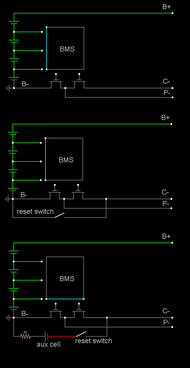

Цитата: * от 11 Окт. 2015 в 10:54
...Ткнешь на секунду зарядник - она заработала, не ткнешь - кати ТС до розетки. Чет мне так не нравится  :-(
Решил для себя проблему "поджига" BMS, у которой сработала защита по току/напряжению.
Может кому-то пригодиться. Во всяком случае я сам лично пару разу уже пользовался. Просто, чтобы доехать до дома не на педалях, а пусть медленно и осторожно, но все же на моторе.
https://www.youtube.com/watch?v=jlzRfu7fXso
Нет в русском языке слова дёшеГО. Есть слово дёшеВО.
#33
[user]SlavikSG[/user], поставить бмску, у которой защита самосбрасывается при снятии нагрузки по-моему проще. А у титаната разве разрядная кривая не как у фосфата, который если отключился по бмске, то сбрасывать там что-либо абсолютно бессмысленно, потому как там и полпроцента уже нет? Вот нмц/нца имеет смысл восстанавливать, там под большой нагрузкой и на 5-10% может рубануть.
Потом зачем городить такую вундервафлю с конденсаторами, когда можно на подавляющем большинстве бмсок на секунду замкнуть минус батареи на зарядный минус и всё так же сбросится. Если это не поможет, то берем одну любую банку, хоть 18650, хоть таблетку из часов и резистор на десяток ом. Подключаем через резистор плюс банки к минусу батареи до бмс, а минус банки к зарядному минусу бмс, через ключи пойдет ток в том направлении, в котором он должет идти при зарядке и бмс-ка не сможет вам отказать теперь уже вообще ни под каким предлогом.
