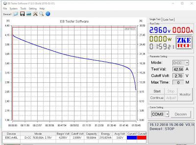

Как думаете на сколько км пробега хватит 14s 58ah? Есть ли смысл делать именно 14s или 13s достаточно?   Собираю батарею из пакетов LG  и один пакет увеличивает ширину батареи с 13 до 14.5см (
Во вложении график, вроде при 3.2в уже заканчивается емкость,  а это 41,6в

Запас хода такая вещь интересная, что её даже примерно сложно указать, слишком много факторов влияет. Всё зависит, как и где будете ехать, с какой скоростью, сколько педалями помогать. Так то можно и 200 км с такой емкости выжать спокойно, а если включать только на подъемах, так и вообще ещё больше. Калькулятор вот есть, примерно оценивающий https://carbonbike.ru/calculator-elektrotransporta
По батарее я бы лично не стал делать 14s, что бы лишний раз не гонять систему с повышенным напряжением, лучше уж пусть по номиналу работает. Или если и делать батарею на большее напряжение, то тогда ставить DC-DC преобразователь для понижения до 48В, но там ещё кпд смотреть нужно, а то может весь запас дополнительный тогда тупо в потери уйдёт и в итоге смысла ноль будет. Но это лично моё мнение. Есть и на 14S ездят.

Цитата: Tymmmi от 20 Дек. 2018 в 17:02Есть ли смысл делать именно 14s
Есть смысл, если вы собираетесь ездить с максимально возможными скоростями.

Батарейка на 3 кВт*ч - мое почтение  :wow: Вполне можно рассчитывать на пробег 170-200 км без педалей со скоростями 25-30 км/ч на равнинном рельефе.
Насчет 13S или 14S, я однозначно за 14S. Плюсы очевидны:
а) больше максимальная скорость
б) при одной и той же мощности токи меньше
в) возможность полного использования емкости батареи (хотя если ограничитесь минимальным напряжением 3,2 то этот плюс неактуален).
г) не так заметна потеря мощности на просевшей батарее

Пока тоже склоняюсь к 14S, все же энергоемкость выше и можно заряжать не до 4,2В а например до 4,1В чем продлить жизнь батарее но не особо потерять в динамике и пробеге:)

С такой-то емкостью  /:-), у Вашей батареи жизнь будет и так чрезвычайно длинная, даже если заряжать до 4,2 и разряжать до 2,7  ;-)
Тем более что 30 А максимального тока BBSHD это фактически 0,5С для вашей батареи.

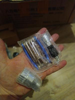

Приехал мой моторчик!!  ))) Обошелся примерно в 43к :) в комплекте всякие ключи и инструменты))

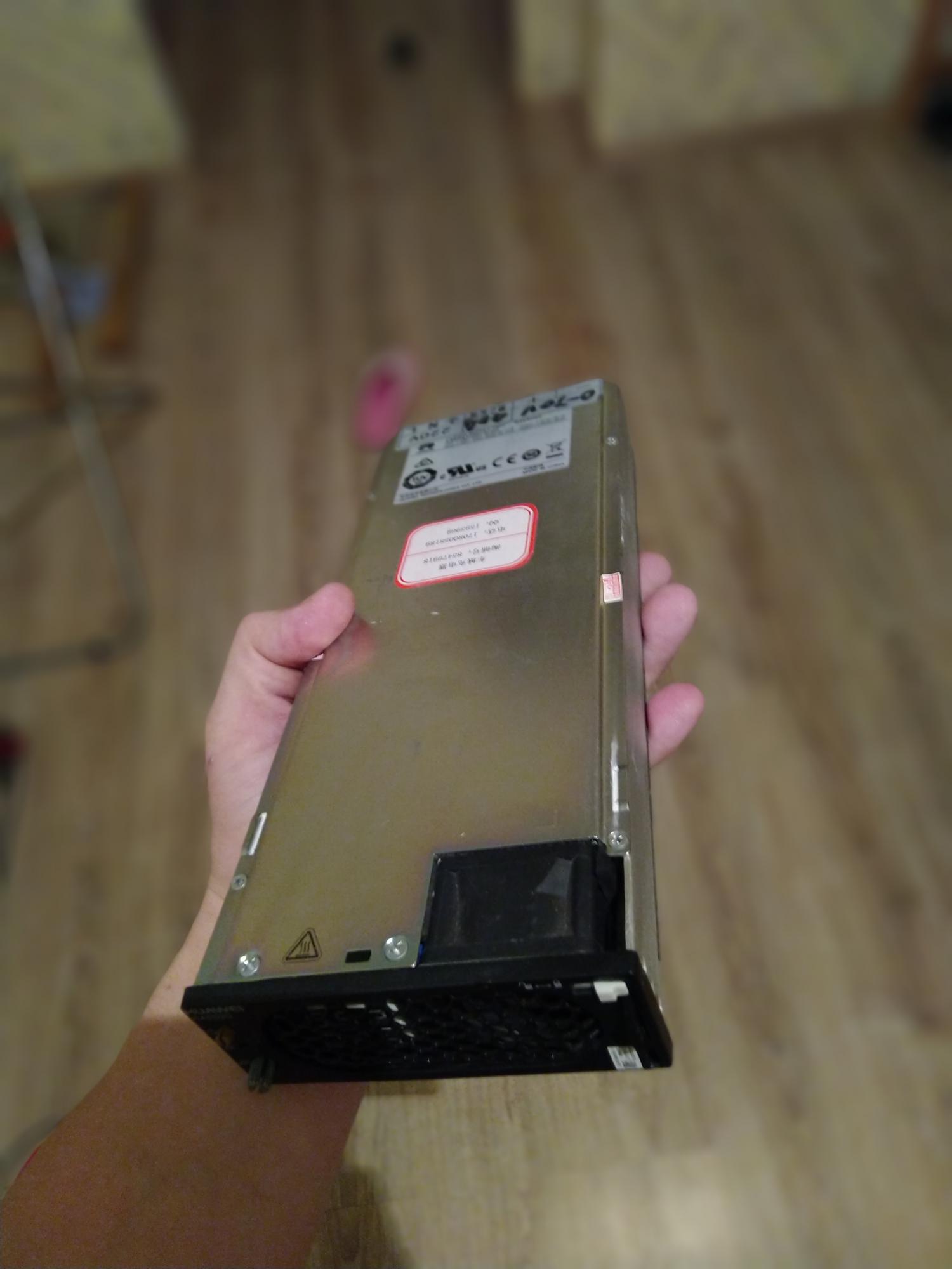

Зарядка классная пришла, легкая и мощная,  0-70в 40а. А моторчик попозже обязательно проверю! :))
